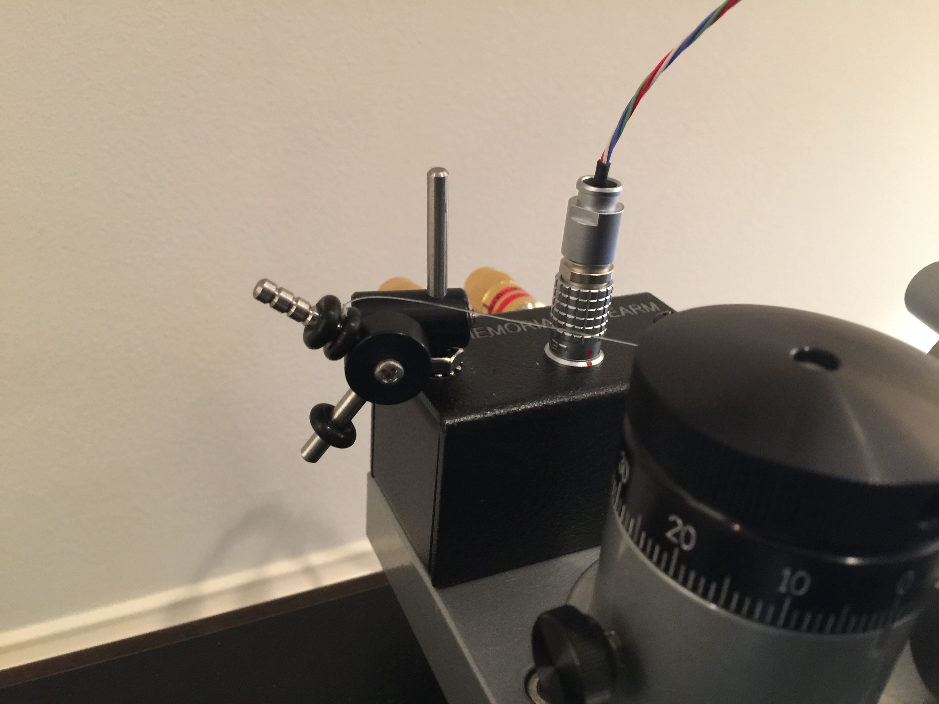

- έχω κάνει το εξής : ''πειράζοντας'' την κρεμάλα , το νήμα απ΄ όπου κρέμεται το βαρίδι του antskating σχηματίζει ορθή γωνία με τον βραχίονα ( βλέποντάς το κατοπτικά ) στην αρχή του δίσκου , έτσι ασκεί την μέγιστη δύναμη , προχωρώντας όμως προς το κέντρο του δίσκου όπου μειώνεται σταδιακά η γραμμική ταχύτητα άρα και η ανάγκη εφηρμοσμένης δύναμης antskating , η γωνία αυτή γίνεται οξεία ( ή αμβλεία ανάλογα όπως το βλέπει κανείς ) οπότε εφαρμόζεται σταδιακά μειούμενη δύναμη antskating το οποίο είναι και το επιθυμητό
Όχι παιδιά δεν είναι έτσι

- πως όμως ; . . . στο δικό μου πχ με βαρίδι αναρτημένο σε νήμα , δεν αντιλαμβάνομαι τέτοια προοδευτικότητα ( πέραν της πατέντας που εφαρμόζω )
Οι εφαρμογές με ελατήριο ή μαγνήτες είναι προοδευτικοί.
Εχω δει και με νήμα κάποια πατέντα της origin live σε rega, αλλά γενικά αυτοί με το νήμα δεν νομίζω

- εκεί ναι , συμφωνώ
- επίσης οι vpi έχουν επίσης μία πατέντα εφαρμογής antiskating με προοδευτική συστροφή του καλωδίου μεταφοράς σήματος . . .

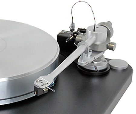

Vpi anti skate
Για το συστραμμένο καλώδιο δεν το γνωρίζω.
- αυτό είναι optional antiscating που συνεργάζεται με το συστραμένο καλώδιο . . .
VPI has a unique solution to anti-skating: the coiled wire of the JMW Memorial Tonearm acts as a spring and pushes the arm back without affecting the sound quality. The VPI JMW-9 Tonearm Anti-Skate Upgrade now gives you the option of a mechanical anti-skate device!
http://www.elusivedisc.com/VPI-Anti-Skate-Device-for-JMW-9-Tonearms/productinfo/VPI-D1013/
Προς τις εσωτερικές σπείρες, αν παρατηρήσεις προσεκτικά, μεταβάλλεται προοδευτικά (μικραίνει) η κάθετη απόσταση του σημείου κρέμασης του βαριδίου από το βραχίονα. Επομένως μικραίνει αντιστοίχως προοδευτικά και η ασκούμενη στο βραχίονα ροπή αντι-ολίσθησης (βάρος x απόσταση).
