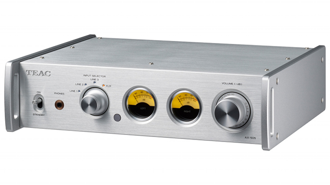

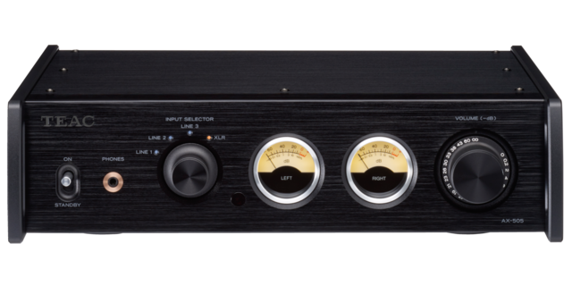

H γνωστή σειρά κόμπακτ συσκευών της Teac απέκτησε ένα νέο μέλος, τον AX-505, έναν ολοκληρωμένο ενισχυτή με διακοπτικό στάδιο ισχύος βασισμένο σε άρθρωμα Ncore της Hypex, ο οποίος, εκτός από την αισθητική, φαίνεται προσεγμένος και σε μια σειρά από άλλες λεπτομέρειες. Ο ενισχυτής έρχεται να συμπληρώσει τις υπόλοιπες συσκευές της σειράς Reference 505, στις οποίες περιλαμβάνονται, ακόμη, ο DAC UD-505, και το Network player/DAC NT-505.
O ΑΧ-505 χρησιμοποιεί το γνωστό σασί της σειράς με διαστάσεις πλάτους και βάθους στην περιοχή μιας σελίδας χαρτιού Α4 και το στάδιο ισχύος ψύχεται παθητικά, χωρίς ανεμιστήρες που θα ανέβαζαν το επίπεδο θορύβου της λειτουργίας του. Η εταιρία αναφέρει ότι το τελικό στάδιο της Hypex έχει βελτιστοποιηθεί in-house και το τελικό αποτέλεσμα είναι ένας ενισχυτής με πολύ χαμηλές παραμορφώσεις και μεγάλο λόγο σήματος προς θόρυβο, κατάλληλος για αναπαραγωγή υλικό υψηλής ανάλυσης.
Το κύκλωμα βασίζεται σε ένα βαρύ τροφοδοτικό (με διόδους Schottky στην ανόρθωση), στάδια ενίσχυσης βασισμένα στο MUSES8920 της JRC και σε ένα κύκλωμα ρύθμισης της στάθμης τύπου κλίμακας αντιστάσεων. Από πλευράς δυνατοτήτων σύνδεσης περιλαμβάνονται τέσσερις είσοδοι, τρεις single ended και μια balanced, ενώ υπάρχει και ξεχωριστός ενισχυτής ακουστικών.
Η αισθητική είναι η γνωστή της σειράς Reference με τα δύο χαρακτηριστικά στρογγυλά όργανα μέτρησης και ένα προσεγμένο ως προς την αίσθηση ρυθμιστικό για την στάθμη

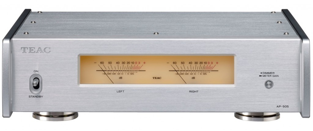

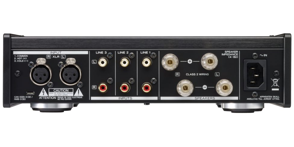

. . . & ο τελικός . . .

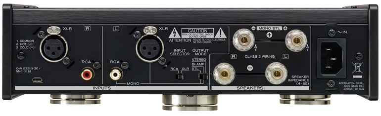

είναι Τάξης Δ, χρησιμοποιεί μονάδες Hypex, για να παράγει 2x115W στα 4Ω.
O ενισχυτής παρέχει δυνατότητα διενίσχυσης αλλά και λειτουργία ως mono (γεφυρωμένος).
Το σασί του είναι από αλουμίνιο, έχει μεγάλα όργανα ένδειξης στην πρόσοψη και παρέχει εισόδους RCA και XLR.
Kυκλοφορεί σε μαύρο και φινίρισμα αλουμινίου.

Input section
LINE IN (Balanced)
Connector XLR (2: HOT) × 1 pair
Input sensitivity 1.3V (Output 8Ω, THD 1%)
Input impedance 10kΩ or higher
LINE IN (Unbalance)
Connector RCA Pin (gold-plated) × 1 pair
Input sensitivity 0.66V (Output 8Ω, THD 1%)
Speaker outputs
Connector Screw type × 1 set (gold-plated, AWG8 and Banana-plug compatible)
Compatible speaker impedance
Stereo, Bi-amp modes 4Ω to 16Ω
BTL (Bridge) mode 8Ω to 16Ω

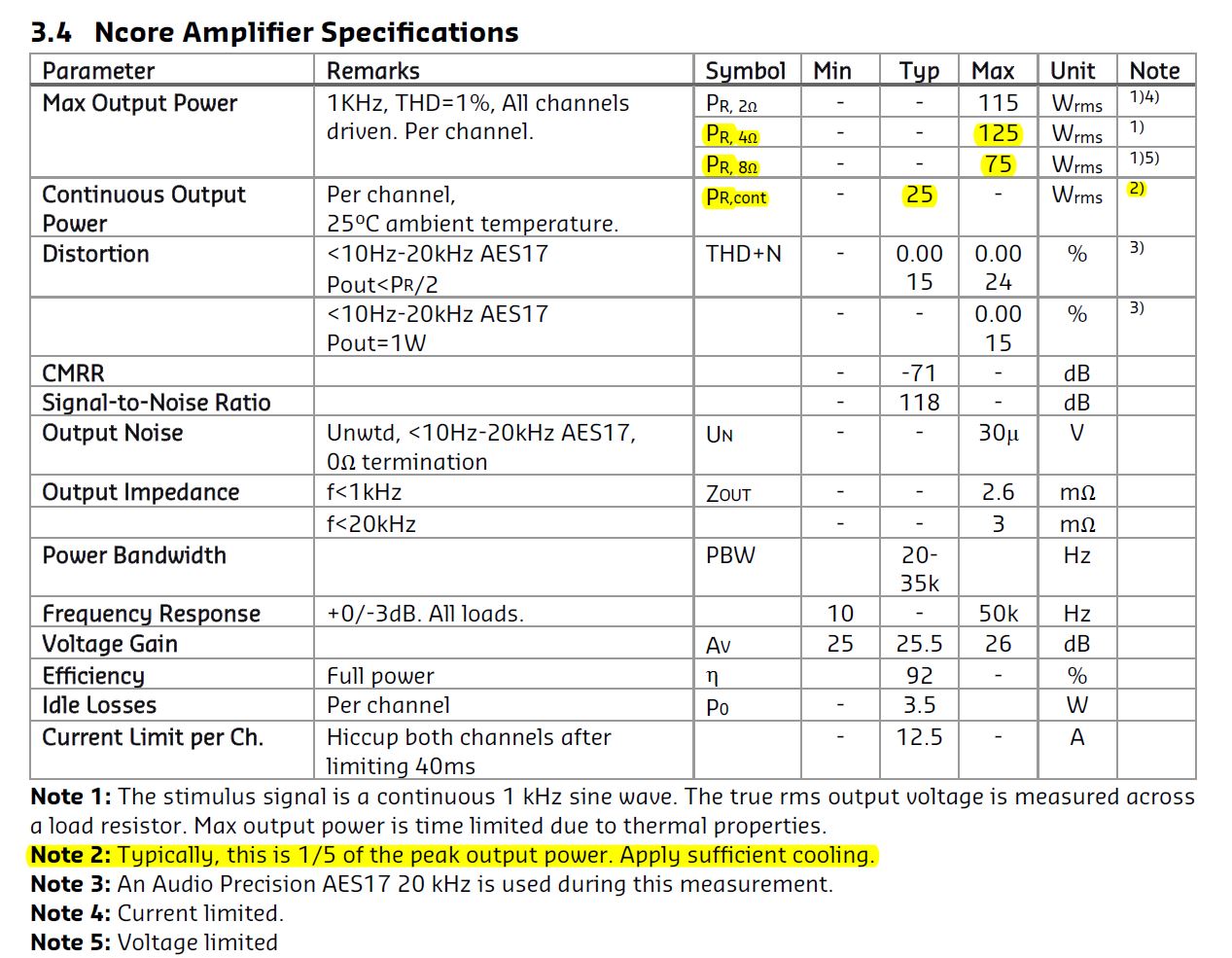

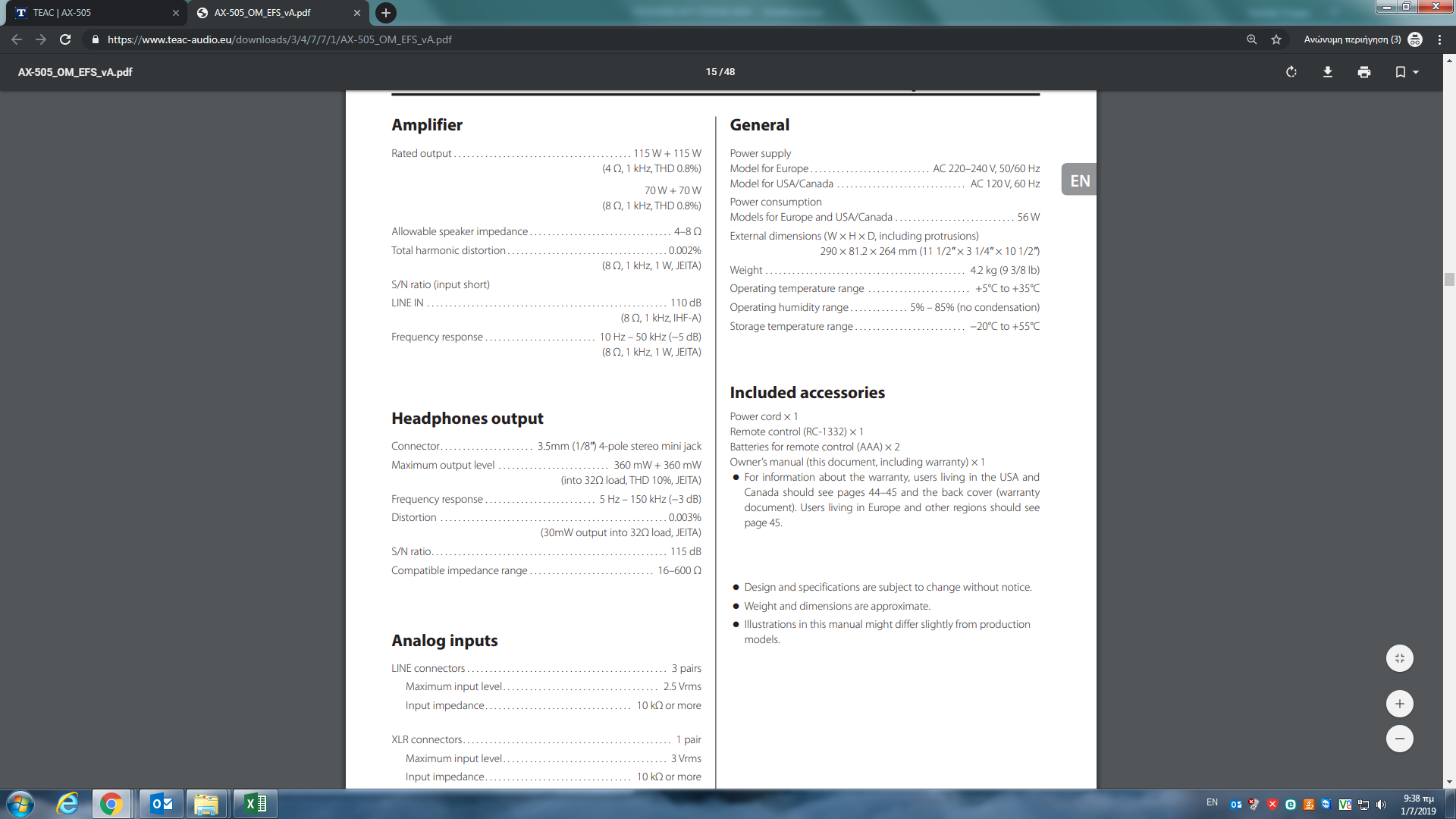

Audio performance : Rated output power 115W + 115W (4 ohms, 1kHz, THD 0.8%),
Power consumption Models for Europe and USA/Canada : 56W. :rolleyes:
W.T.F. ?
- να δω πότε θα βγάλουν οι γιαπωνέζοι, ενισχυτές για ATC... - μάλλον ποτέ.
Y
Yiannis_B

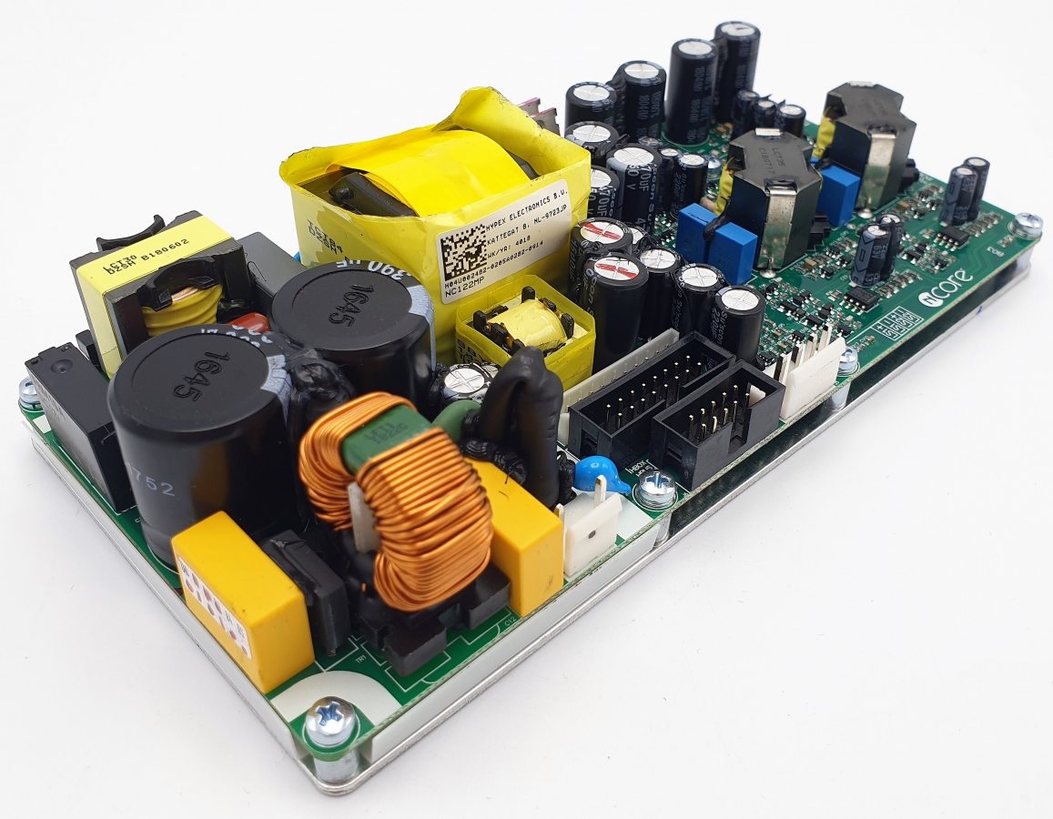

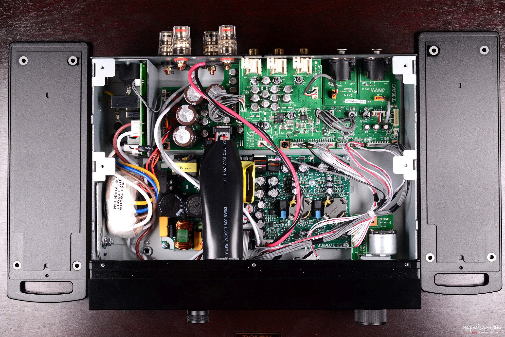

- φωτογραφίες για τον ολοκληρωμένο- > http://my-hiend.com/wp/越超值也越精緻-teac-ax-505綜合擴大機/
- και τον τελικό: https://review.u-audio.com.tw/reviewdetail.asp?reviewid=1677
- και οι δύο βασίζονται κατά πάσα πιθανότητα στο NC122MP OEM της Hypex. Τα πυκνωτάρια ( τα καφέ τα nichicon) και ο μετασχηματιστής ΔΕΝ είναι για το power section, αυτό είναι ενσωματωμένο στο module.
https://www.hypex.nl/product/nc122mp-oem/90
- οπότε για τεχνικά χαρακτηριστικά, κατεβάστε το αντίστοιχο pdf (downloads/documentation).
- ε, ναι, έτσι βγαίνουν τα νούμερα.
