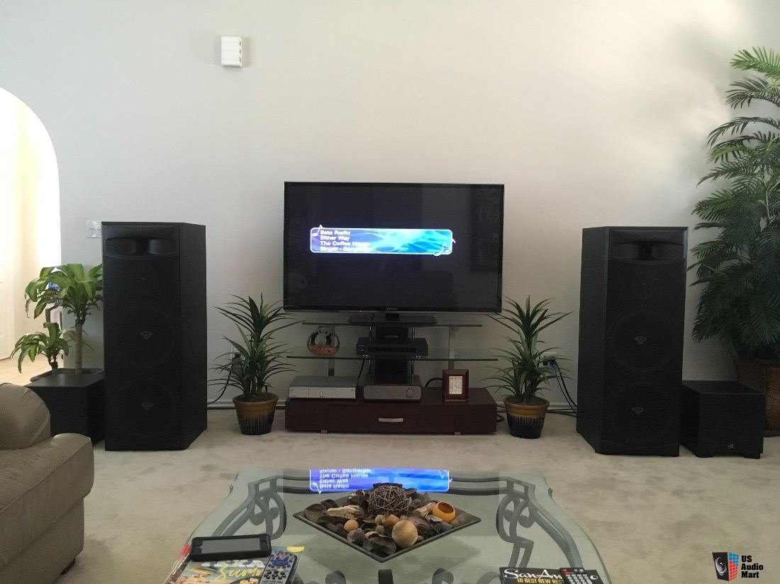

Προσωπικα κλεινω περισσοτερο προς τη λυση Cerwin Vega XLS-215.
Μελλοντικα προσθετεις και δυο ομοσταυλα http://www.cerwinvega.com/home-audio/subwoofers/cvhf-a18s.html και όλα θα είναι μια χαρα.

Εναλλακτικά, βεβαίως, μπορείτε να πάρετε τα Cerwin Vega που σας πρότεινε ο musicfanatic πιο πάνω, αλλ' έχοντας υπόψιν το ενδεχόμενο, ο ήχος τους να βγάζει "κουτίλα", κάτι πολύ ενοχλητικό. Η καμπίνα τους έχει μεγάλες επιφάνειες, πράγμα που δυσκολεύει την εξουδετέρωση των κραδασμών τους. 700€ τιμή λιανικής για ηχείο με δύο 15άρια γούφερ δεν αφήνει και πολλά περιθώρια για περιποιημένη ξυλουργία. Αν ενδιαφερθείτε γι' αυτά, καλόν είναι να ψάξετε το συγκεκριμένο θέμα.

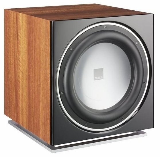

Επίσης, ποια η γνώμη σας για το Subwoofer Dali SUB E-12 F. Το βρίσκω σε καλή τιμή, εντός budget.
Είναι ακατάλληλο για την περίπτωση. Το μόνο που μπορεί να κάνει είναι, να παίζει παράλληλα με τα Xanadu.
