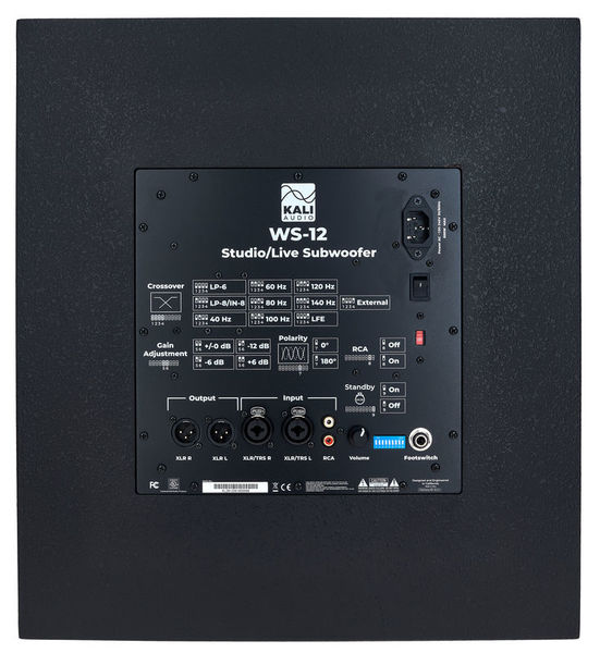

Ηρθαν λοιπον τα δυο subs.
Γιατι αυτα τωρα ..... δειτε τα specs...
  • Crossover with 6 crossover frequencies
  • Limiter protected circuit design
  • Bypass via footswitch
  • Class D amplifier
  • Power: 1000 W peak / 500 W continous
  • Frequncy response: 23 - 160 Hz (-10 dB)
  • Frequncy response: 30 Hz - 160 Hz (+/- 3 dB)
  • Max. SPL (sound pressure level): 123 dB
  • Inputs: XLR, 6.3 mm jack (balanced), RCA
  • Input sensitivitiy: XLR/6.3 mm jack: 106 dB SPL @1m +4 dBu
  • RCA input sensitivitiy: 106 dB SPL @ 1m -10 dBV
  • Dimensions (W x D x H): 483 x 432 x 407 mm
  • Weight: 29 kg
Η μονη εταιρεια που εχει το θαρρος να το προτεινει ακομα και σε live..... Αυτο σημαινει εμπιστοσυνη στις δυνατοτητες, μεγαλη ισχυς και ταχυτητα. Και βεβαια σωστη τιμη οπως και τα λοιπα προιοντα της.
Δεν τα εχω συνδεσει ακομα οποτε επιφυλασσομαι για τις εντυπωσεις οταν τα ακουσω.

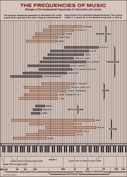

Μα ποια 5-10 hz όταν οι προδιαγραφές δίνουν 23Hz σε -10 db. Αυτό συνήθως μεταφράζεται σε φλατ απόκριση από τους 40 κύκλους και αν.

Ένα θέμα είναι και πόσα db δίνει στους 30 κύκλους. Το ότι το συνιστά για live μπορεί να λέει αρκετά για το ζόρι που αντέχει, πάντως η μπάσο κιθάρα κατεβαίνει "μόλις" μεταξύ 40 και 50 κύκλων, το πολύ.

Μα δες και τα αλλα που κατεβαινουν οποτε βλεπεις που βρισκεται η μουσικη πληροφορια....
