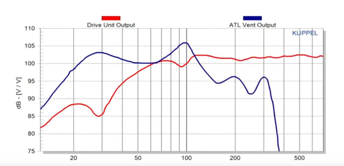

Σε γενικές γραμμές αυτή είναι η αρχή λειτουργίας των ηχείων με γραμμή μεταφοράς.
Τώρα με γουφερακι 5 ιντσών αναρωτιέμαι από ποια συχνότητα και κάτω αναλαμβάνει η γραμμή μεταφοράς.
Θετικό πάντως δεν είναι, αλλιώς η pmc θα είχε βάλει σε όλα ένα Μιντ γουφερ και μια μεγάλου μήκους γραμμή μεταφοράς και τελείωσε.
Τι είδους μπάσο βγαίνει από τέτοιου είδους κατασκευές, delays κτλπ είναι το θέμα.

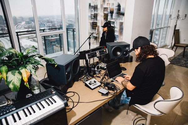

Πες ότι έχεις πραγματικά σοβαρά ηχεία στο γραφείο σου, με 8,25" γουφερ, τρίδρομα, πχ τα Neumann 310, όπως αυτός:
Τα οποία, λόγω 8,25" γουφερ, προδιαγράφονται με απόκριση από 34 Hz (-3 dB) και είναι οκ για τόσο μικρή απόσταση ακρόασης (συμβατά near field χρήσης).
Και λόγω κλειστής καμπίνας, σε χαμηλές στάθμες βεβαίως, μπορούν να κατέβουν πολύ χαμηλά στο φάσμα, χωρίς ακυρώσεις (όπως αυτά με μπας ριφλεξ, κάτω από το σημείο συντονισμού της οπής).
Το μπάσο που θα ακούσεις έτσι, με αυτά τα ηχεία με 8,25" γουφερ σε ακουστικής ανάρτησης καμπίνα και με near field χρήση, είναι οκ, συμπαθητικό. Ούτε "απίστευτο", ούτε τίποτα σπουδαίο. Απλώς "συμπαθητικό".
Κι αυτό, μόνον και μόνον διότι μιλάμε για 8,25" γουφερ, σε απόσταση 50-60cm, και με ακουστικής ανάρτησης καμπίνα, χωρίς φαινόμενα μηχανικής ακύρωσης.
Εάν προσθέσεις 2 σαμπ 10" (κλειστής καμπίνας) της εν λόγω φίρμας, σε αυτό το σεταπ "γραφείου", μπορεί να γίνει ικανοποιητικό το μπάσο. Απλώς "ικανοποιητικό", όχι "απίστευτο". Αλλά με 4 τέτοια σαμπ, της Neumann, μπορεί όντως να γίνει "απίστευτο" που λες.
Για να ξέρουμε τι λέμε. 😎
Το κόστος για αυτό το σεταπ γραφείου, με "απίστευτο" χαμηλό, είναι 2*1.877€= 4 χιλιάρικα (βάλε και βάσεις μέσα, και καλώδια)
+ 4*1.499€= 6 χιλιάρικα
Δηλαδή, για σεταπ γραφείου με "απίστευτο" μπάσο θες 10 χιλιάρικα ηχεία.
Παρακαλώ, συνεχίστε τώρα τα εκτός θέματος.

Πες ότι έχεις σοβαρά ηχεία στο γραφείο σου, με 8,25" γουφερ, τριδρομα, τα Neumann 310, όπως αυτός:
Τα οποία, λόγω 8,25" γουφερ, προδιαγράφονται με απόκριση από 34 Hz (-3 dB) και είναι οκ για τόσο μικρή απόσταση ακρόασης (συμβατά near field).
Και λόγω κλειστής καμπίνας, σε χαμηλές στάθμες βεβαίως, μπορούν να κατέβουν πολύ χαμηλά στο φάσμα, χωρίς ακυρώσεις.
Το μπάσο που θα ακούσεις έτσι, με αυτά τα ηχεία, είναι οκ, συμπαθητικό. Ούτε "απίστευτο", ούτε τίποτα σπουδαίο. Απλώς "συμπαθητικό".
Κι αυτό, μόνον και μόνον διότι μιλάμε για 8,25" γουφερ, σε απόσταση 50-60cm.
Με 2 σαμπ 10" της εν λόγω φίρμας, σε αυτό το σεταπ "γραφείου", μπορεί να γίνει ικανοποιητικό το μπάσο. Με 4 τέτοια σαμπ, της Neumann, μπορεί να γίνει "απίστευτο" που λες.
σε τέτοια θέση έχω τα Genelec 8030C (5'') και όσες φορές δοκίμασα να τα ακούσω χωρίς sub δεν άντεξα πάνω από τέταρτο :p
Εγώ θα πάθαινα υψοφοβία εκεί με τις τζαμαρίες κιόλας όλλ αράουντ .... και το κηροπήγιο και η πιθανή σαλοτραπεζαρία που κάνουν ωραίο περιβάλλον τι λέει ; ... φωνητικά γράφει αυτός ; :D ¨Εχει και φυτό για διάχυση. :D
