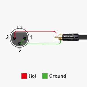

Στην επιλογή σύνδεσης δύο συσκευών, balanced ή unbalanced δηλαδή, σημασία έχει το είδος των συγκεκριμένων συσκευών.
Φυσικά το ερώτημα προκύπτει αν έχουμε ανόμοιες συσκευές balanced και unbalanced, διότι βέβαια σε όμοιες συσκευές δεν τίθεται ζήτημα.
Τώρα υπάρχουν δύο περιπτώσεις:
α) η συσκευή που δίνει σήμα (οδηγεί, π.χ. πηγή, προενισχυτής) είναι unbalaced και η συσκευή που δέχεται το σήμα, (προ, mixer, τελικός ) είναι balanced, σε αυτή την περίπτωση υπάρχουν πολλοί τρόποι (αντάπτορες, καλώδια RCA σε XLR κ.λ.π.) για να επιτευχθεί η διασύνδεση, η οποία λειτουργεί χωρίς προβλήματα, αλλά βεβαίως η σύνδεση ουσιαστικά είναι unbalanced.
β) η συσκευή που δίνει το σήμα είναι balanced και η συσκευή που δέχεται το σήμα είναι unbalanced.
Αυτή η περίπτωση είναι κάπως πιο περίπλοκη, πρώτα γιατί υπάρχουν πολλοί τρόποι υλοποίησης της ζυγισμένης εξόδου: ηλεκτρονικά κυκλώματα, μετασχηματιστές, διαφορικοί ενισχυτές κ.α., αλλά δεν χρειάζεται να μπούμε πολύ στο τεχνικό, στην πλειοψηφία των περιπτώσεων η σύνδεση θα λειτουργήσει, όμως υπάρχουν ακραίες περιπτώσεις που μπορεί ακόμη και να προκαλέσουν ζημιά στην συσκευή balanced, γι' αυτό είναι καλό να συμβουλευτούμε το manual των συσκευών ή ακόμη και τον κατασκευαστή τους.
Και σε αυτή την περίπτωση επίσης το σήμα είναι unbalanced.
Τώρα όσο έχω καταλάβει από τον νηματοθέτη, έχει ένα προ "true" balanced που θέλει να τον συνδέσει σε ένα τελικό single ended, που ως φαίνεται διαθέτει και xlr βύσματα εισόδου, αλλά ουσιαστικά πρόκειται για αντάπτορες που επιτρέπουν σύνδεση με αντίστοιχες συσκευές.
Λογικά λειτουργικό πρόβλημα δεν θα υπάρχει, υπάρχει μόνο η περίπτωση, αν η συνδεσμολογία των pin είναι αντίστροφη, να οδηγείτε ο τελικός με αντεστραμμένης πολικότητας σήμα (το - του προ στο + του τελικού).
Κα
Είναι καλό πάντως να γνωστοποιήσει ο νηματοθέτης τα συγκεκριμένα μοντέλα των συσκευών.

Πιθανόν ο τελικός να έχει ακριβώς μετά στην είσοδο κάποα συστοιχία τελεστικών ενισχυτών (opamps) για τη μετατροπή του σήματος από balanced σε unbalanced.
Οπότε από ηλεκτρικής πλευράς θα υπάρχει ακύρωση θορύβου μόνο στο κομμάτι της διασύνδεσης , όχι end-to end.

Δεν χρειάζονται τελεστικοί για να μετατραπεί το balanced σε unbalanced.
Απλά συνδέεται μόνο το Hot ή θετικό σήμα ή non inverted , και μένει το cold ή αρνητικό ή inverted , στον αέρα.
Λάθος. Αυτό που λέτε είναι η φτηνή λύση.

Αυτό είναι αποδεκτό αν θες να δώσεις από unbalanced σε balanced
Αν θες απο balanced σε unbalanced, δε θα το υλοποιούσα διότι βραχυκυκλώνει τη έξοδο cold (που έχει σήμα) με τη γη.
Αν θες απλά να πάρεις ήχο.
Αν όμως θες να εκμεταλλευτείς την ακύρωση θορύβου που προσφέρει το balanced, τότε θα χρειαστούν και τελεστικοί.

Στα περισσότερα μηχανήματα χρησιμοποιείται αυτό που περιγράφω.
Από sansui ,accuphase, mark levison , krell και ότι άλλο έχω δεί .
Δεν λέω ότι δεν υπάρχουν και άλλα κυκλώματα , αλλά ο πιό απλός τρόπος που δουλεύει είναι αυτός που έγραψα. Αποδεδειγμένα.
Τότε που κατασευάστηκαν οι παραπάνω αρχαιολογίες δεν υπήρχαν καλοί και φτηνοί τελεστικοί. Εχουν μόνο αρχαιολογική αξία , σαν τις λάμπες του 1800 που λειτουργούσαν με φαλαινόλαδο που όμως συλλέγω με πάθος. Βέβαια, η LED λάμπα της ΚΑΥΚΑΣ των 4W φωτίζει καλύτερα και καταναλώνει λιγότερο.
το λέω συνέχεια.... ειδικά αν έχεις συσκευές που δεν έιναι τελείως balanced από την αρχή μέχρι το τέλος και απλά έχουν κύκλωμα unbal->bal η μία και bal->unbal η άλλη
