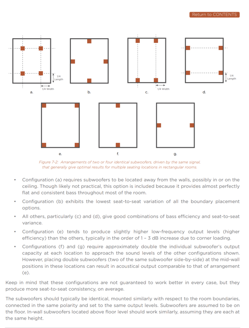

Λείπουν μόνον οι αναγκαίες θέσεις των σαμπ.
Για το 1 σαμπ, το είπα.

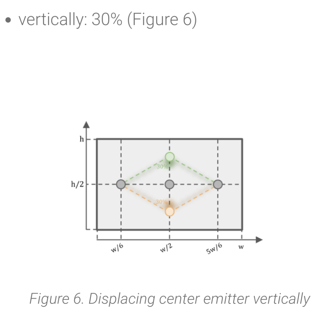

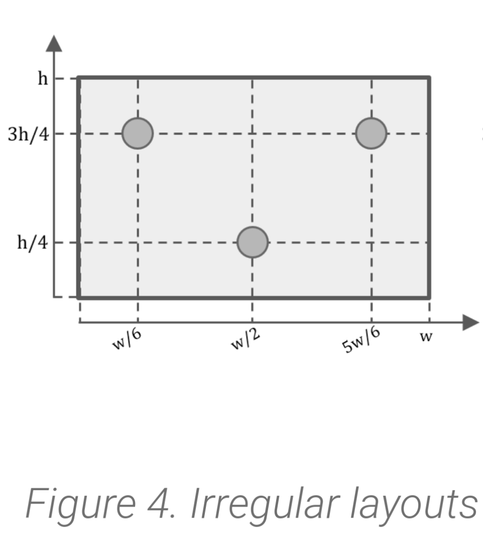

Για 2 έως 4 σαμπ, οι θέσεις είναι αυτές, και αποκλειστικά και μόνον αυτές, χωρίς περιθώρια συζητήσεων και διαλόγου..
Για περισσότερα από 4 σαμπ, ή για ενδεικτικές θέσεις επί του ύψους τοποθέτησης του σαμπ στον εμπρός και πίσω τοίχο, σας παραπέμπω στα προβλεπόμενα από trinnov.
Τα οποία, δοκιμασμένα, δουλεύουν σωστά.
