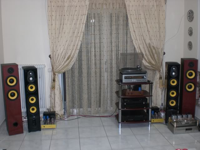

Να παρουσιάσω και γω το σύστημά μου......
Μια γενική άποψη

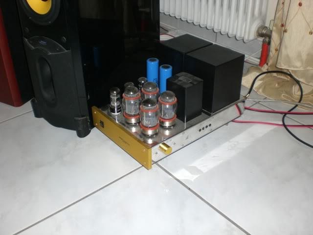

Οι τελικοί Antique Sound Lab model 108. Στην ουσία μόνο το όνομα έχει απομείνει αφού έγινε πλήρης ανακατασκευή με πολλές αλλαγές.

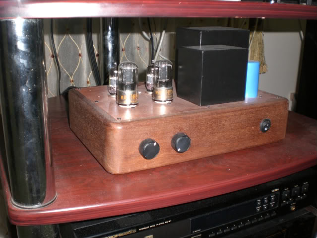

Ο προενισχυτής που κάποτε ήταν tektron
και η κύρια πηγή μου (ο κινέζος) που κάποτε ήταν shanling scd t-200
Όπως καταλάβατε έχει πέσει χοντρό χέριασμα.....

Τα ηχεία με τα 8ίντσα είναι ιδιοκατασκευή (tweeter scanspeak 9500)
Τα μικρότερα ηχεία είναι energy veritas και βρίσκονται υπό αναβάθμιση.
Για το αποτέλεσμα δεν μπορώ να σας πώ και πολλά αφού συνήθως ακούω σε πολύ χαμηλές εντάσεις λόγω παιδιών και αφού δεν έχω κάνει κάτι προς την κατεύθυνση του room treatment όπου είμαι σίγουρος ότι έχω μεγάλο πρόβλημα.
Γενικά ο ήχος είναι αρκετά ικανοποιητικός

Φιλε Βλάση καλώς σας βρήκα (το κλίμα του φόρουμ είναι πολύ φιλικό και ζεστό πέραν των πολύτιμων πληροφοριών που ανταλλάσονται) και σ'ευχαριστώ για τα καλά σου λόγια. Παρεπιπτόντος έχω και ενα σετάκι προ (premier18ls)-τελικού (mf2500) cj το οποίο είναι υπο αναβάθμιση και αυτό( μοσφετ χωρίς ανάδραση αλλά έχει τα θεματάκια του και αυτό). Στο player έγινε ολική ανακατασκευή και αναβάθμιση - αλλαγή κεφαλής, επισκευή servo board, αλλαγές σε τροφοδοσίες και dac (είχε προβλήματα ανάγνωσης, το γνωστό no disc, αλλά πέραν της επίλυσης του συγκεκριμένου προβλήματος ο ήχος πήγε.....αλλού!!!!!)

Για τον ραδιοενισχυτή που ρωτάτε φίλοι komhst και Car_Audio_Test αν εννοείτε τον ασημένιο κάτω από το πικάπ (το οποίο είναι το technics sl d2) τότε αυτό είναι το dual ct 1440 tuner. Έχει πολύ καλό ήχο και πολύ καλή λήψη. Βεβαίως και εδώ εχει γίνει αναβάθμιση στα παθητικά υλικά.

Δε με λες. Ποιό ηχείο παίζει καλύτερα?
Θα σε δούμε στην Εκθεση το Σάββατο?
69
Απάντηση: Να και τα δικά μου μηχανάκια
Μπράβο Γιάννη! για τον..... ντιούικο χαρακτήρα σου.... :143:
Χρήστο σ' ευχαριστώ.
Το χειροποίητο ηχείο είναι σαφώς καλύτερο σε όλους τους τομείς (χροιές, ταχύτητες, δυναμικά, απόκριση, ευαισθησία, όγκος, έκταση κλπ κλπ.) Βέβαια το αποτέλεσμα ήρθε μετά από συνεχείς αλλαγές στα crossover (πάνω από 10) κατόπιν μετρήσεων/ακροάσεων επί δίμηνο περίπου. Να είναι καλά ο τεχνικός/φιλαράκι που ανέλαβε το project! Είναι απίστευτο πόσους διαφορετικούς χαρακτήρες μπορούν να βγάλουν τα ίδια μεγάφωνα/καμπίνες με αλλαγές στα crossover μόνον!
