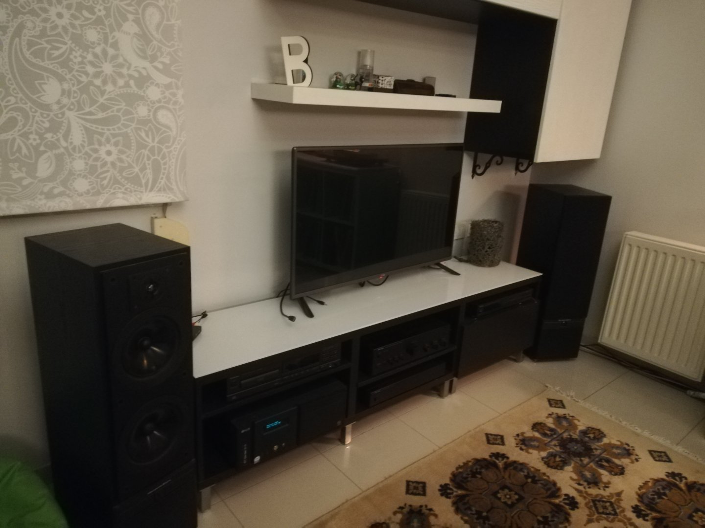

θελω εναν καλο τελικο
δυο καινουρια ηχεια
και καλοδια....
Αν θελεις πες συγκεκριμενα τι δε σου αρεσει στον ηχο και-ή τους λογος που θες να αλλαξεις αυτα;
Ισως να μην φταιει κατι απο αυτα που αναφερεις και να βρεις λυση με αλλο τροπο ή λιγοτερα χρηματα...
δυο καινουρια ηχεια
και καλοδια....
Δεν θέλεις τίποτα από αυτά. Ειδικά τα τελευταία.
Ακουστική φροντίδα του χώρου θέλεις. Ρώτα και μάθε.
Μόνο και μόνο από το avatar, σε συμπάθησα πολύ. Εάν δεν σε συμπαθούσα, θα σου έλεγα "Ναι, καλώδια θέλεις".
δυο καινουρια ηχεια
και καλοδια....
Συμφωνώ με τον προλαλήσαντα. Τα δύο τελευταία ξέχνα τα προς το παρόν. Το τρίτο ειδικά, ξέχνα το γενικά. Αυτό που θα ακούσεις απο την αλλαγή καλωδίων είναι ένα τίποτα μπροστά σε αυτό που θα καταλάβεις όταν τα ηχεία αρχίσουν να παίζουν σωστά στον χώρο ( ή έστω, καλύτερα ). Κράτα το χρήμα που θα έδινες για καλώδια ( αλήθεια, τί budget θα διέθετες? ) και ακολούθα τη συμβουλή για φροντίδα χώρου. Εκεί είναι το ζουμί.
Αν σε τρώει ο κ...ότσος σου για καλώδια, ασ'τα μέχρι να φτιάξεις τον χώρο.

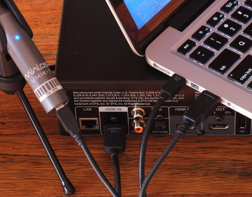

παιρνεις ενα Umic μοιαζει με θερμομετρο..
κατεβαζεις δωρεαν και το rew...το προγραμμα...
διαβαζεις δωρεαν τις οδηγιες χρησης.... και μετα θα καταλαβεις τι ακριβως θελεις...
πες μου και κατι ακομα τι σταθμες ακους ? 80-90 db? 90-100 ?

... η συμβουλη ειναι να κανει καποιος επαγγελματιας μελετη και να σε καθοδηγησει σχετικα.
Εγω οτι και να πω, μαιμου ειμαι και μαιμου θα μεινω.
Οποτε το συντομοτερο αγοραζεις το μικροφωνο να κανουμε μετρησεις, πεταξου μεχρι τον φιλο σου φορτωσε τα ηχεια να τα μετρησουμε και αυτα, να δεις τι διαφορες ακους και τι αποτυπωνεται στα γραφηματα.
Τουλαχιστων, θα εχεις ενα πραγματικο μπουσουλα στο τι γινεται ρεαλιστικα..
