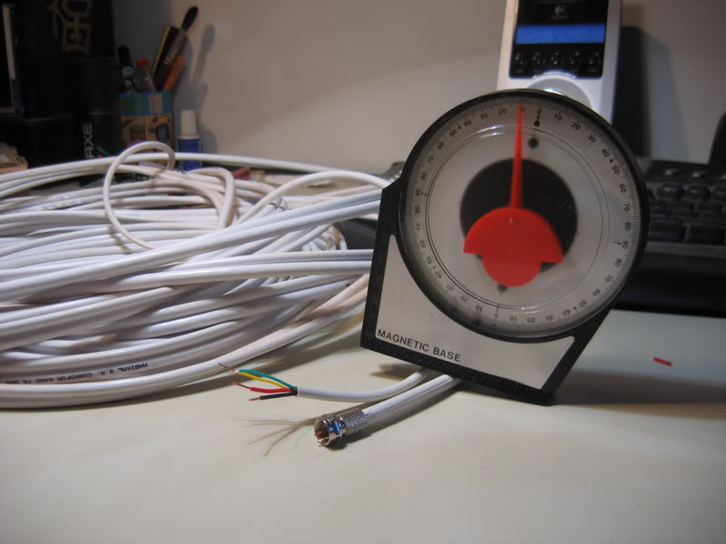

Το πιατο κινητο θα το κανω καθως πιστευω πως το να δωσεις καποια παραπανω λεφτα για ενα actuator και ενα καλωδιο με τεσσερα καλωδια μεσα του (δεν ξερω κι αν το λεω σωστα) για να εχεις ολους τους δορυφορους γυρω-γυρω και την δυνατοτητα για δορυφορικες βολτες γυρω απ τον αξονα σου πιστευω πως αξιζει, αλλωστε ειδη με τον εξοπλισμο που θα παρω εχει φυγει εκτος τροχιας η τιμη θα ζοριστω πολυ αλλα ισως να τα παρω και με δοσεις θα δουμε..

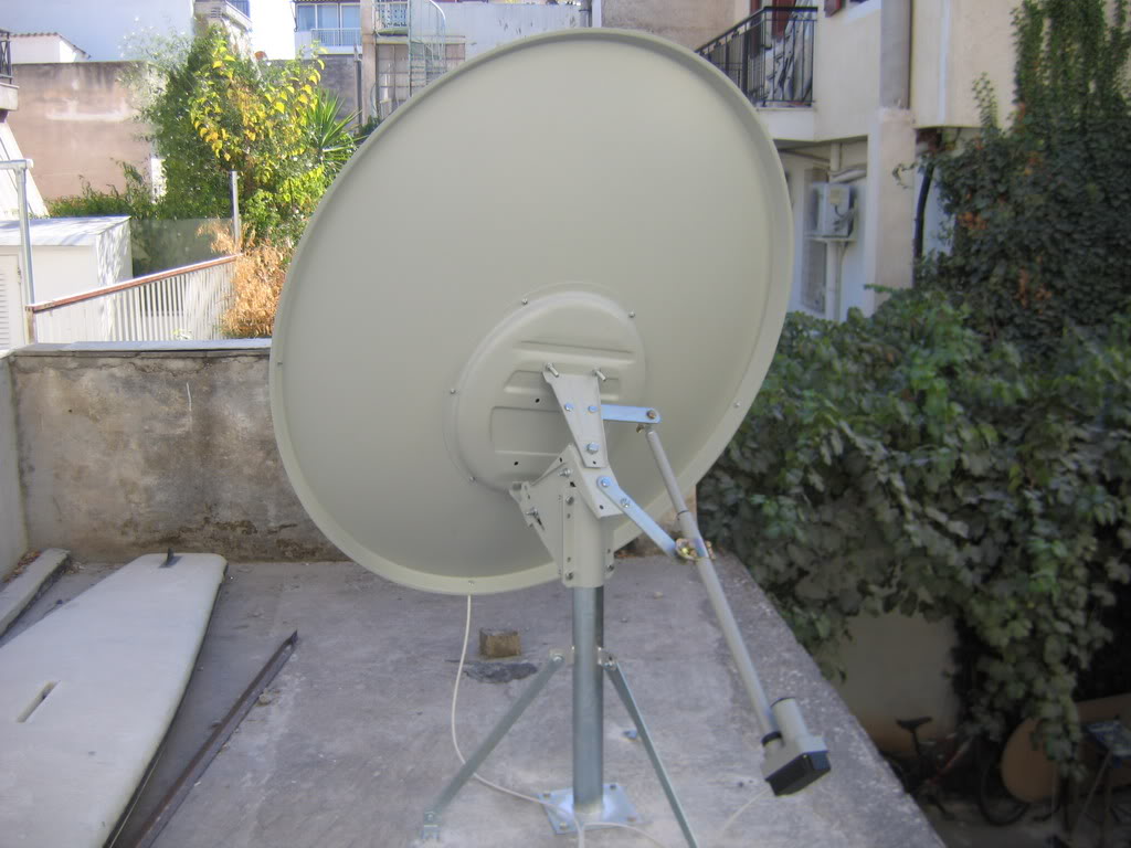

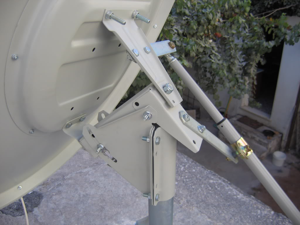

Ενα πιατο για να γινει κινητο (με την χρηση Actuator) χρειαζεται τα εξης: Ενα polar mount που επιτρεπει την περιστροφη του κατοπτρου, ενα actuator που στην ουσια σπρωχνει ή τραβαει το polar mount, και κατα συνεπεια μετατοπιζει το κατοπτρο πανω στο νοητο αξονα των δορυφορων, και ενα positioner, που τροφοδοτει με ρευμα και σημα (για το ποσο πρεπει να κινηθει) το actuator. Κανονικα απο τον positioner πρεπει να φευγουν 4 καλωδια για να πηγαινουν στον actuator (2 για σημα, 2 για ταση), αλλα κυκλοφορει στην αγορα το 2κλωνο καλωδιο της φωτογραφιας, που συνδυαζει αυτο με το δορυφορικο, και οπως καταλαβαινεις διευκολυνει πολυ περισσοτερo την εγκατασταση.
Και 2 φωτογραφιες απο την εγκατασταση μου, για να δεις πως δενει το actuator με το polar mount:
