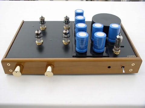

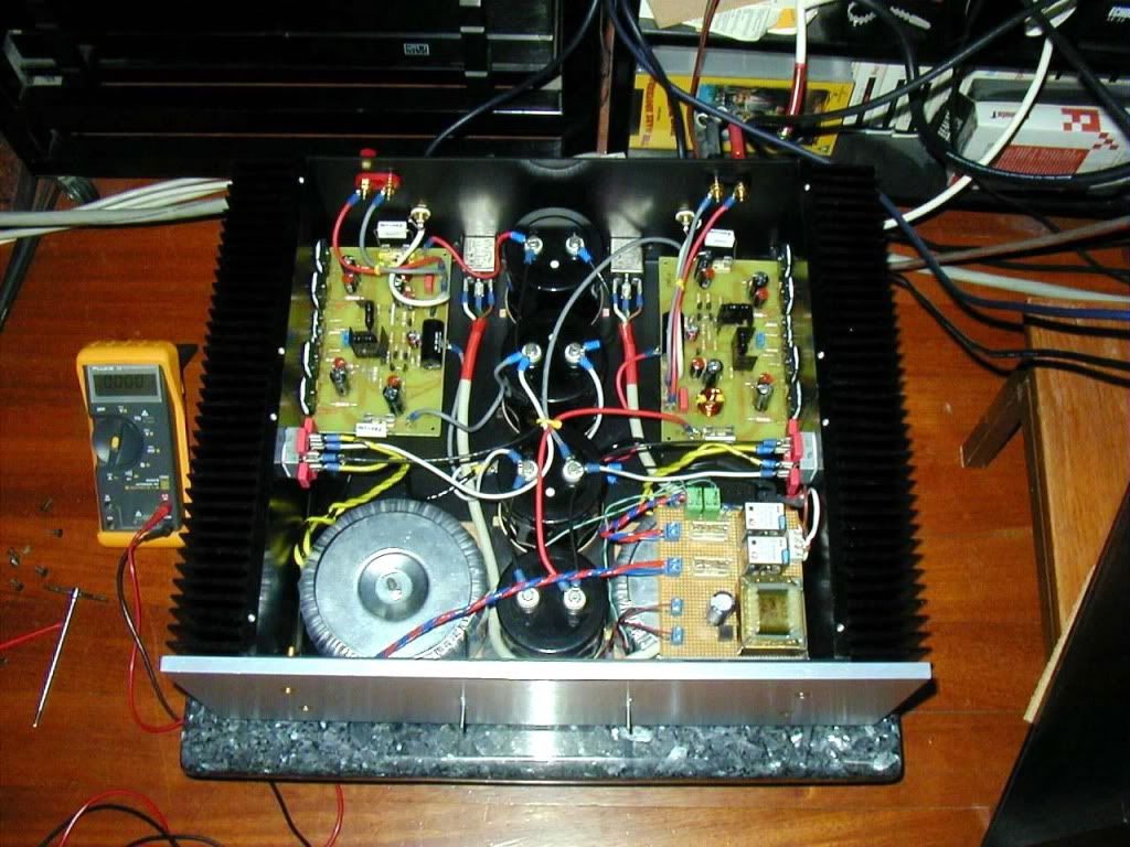

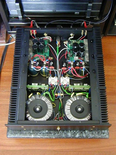

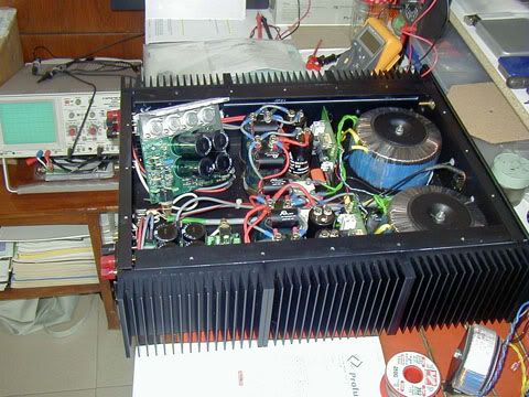

Παρακάτω μερικές φωτογραφίες από παλαιότερες κατασκευές μου.
Ευχαριστώ και παλι. :114::114:
Αλήθεια, πως μπορω να βάλω φωτογραφίες που εχω στον δίσκο και οχι απο το http://....

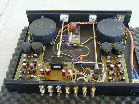

Ναι gstriftos,
με τα OPA 627 της BURR-BROWN φανταστικός προενισχυτής!!!
Με τον παλμογράφο που τον μέτρησα πήγε απο 5-1.000.000Hz χωρίς να πέσει ούτε μια γραμμή η τάση στην εξοδό του. Απο 1.100.000Hz και πάνω άρχισε να πέφτει...

Μήπως είναι από εxtreme audio video ΔΕΚ 2001-ΦΕβ 2002? (έχω χρησιμοποιήσει σε πολλές κατασκευές το τροφοδοτικό του).

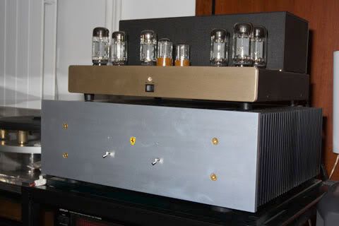

Με σηματακι FErrari επανω η κανω λαθος?Σουζα τ'αλογακι θα παιζουν πολυ καλα.
Παντως εξαιρετικη δουλεια για ιδιοκατασκευη
12
7
Απάντηση: Να πάω Hypex, ή όχι;
Μπορει να το ειχε δημοσιεύσει και το Extrime Audio. Τα σχέδιο και τα υλικά τα πήρα απο τον Μανώλη Τζωρτζάκη, πάντως ειναι πολύ γνωστό σχεδιο και κυκλοφορει σε αρκετές DIY σελίδες.
Το αλογάκι ειναι απο κολώνια της Ferrari καθώς είμαι και φαν της. Ναι όντως παίζει πολύ καλά.
