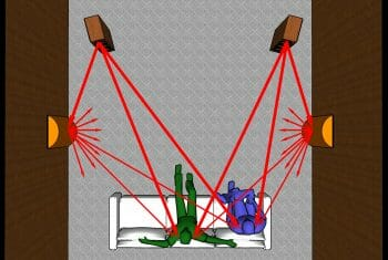

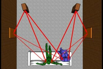

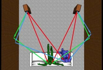

αντανακλαστικά πάνελ
υψηλότερη ανάλυση και διορατικότητα στο μουσικό υλικό/ηχογράφηση. Με διάχυση? Δημιουργείται ένα πιο ευρύχωρο και περιβάλλων ηχητικό πεδίο, έτσι χρωματίζουμε τη μουσική με έναν τρόπο. Για την ακρόαση μουσικής αυτό μπορεί φυσικά να είναι μια προτίμηση, αλλά σε ένα στούντιο όπου ο στόχος είναι να ακούγεται όσο το δυνατόν ακριβέστερα δεν θα είναι η σωστή επιλογή κατά τη γνώμη μας. Ωστόσο, όταν πρόκειται για αντανακλάσεις που φτάνουν αργότερα, είναι διαφορετικό. Περισσότερα για αυτό αργότερα.
Μια τρίτη εναλλακτική λύση για την αντιμετώπιση των αντανακλάσεων των πλευρικών τοιχωμάτων είναι η χρήση ενός συνδυασμού διάχυσης και απορρόφησης. Το BAD Arc και το BAD Panel διαχέονται πάνω από 800 Hz και απορροφούν κάτω από αυτές τις συχνότητες.
3
Με τη χρήση του BAD Arc/BAD Panel μπορεί κανείς να χειριστεί όλη την κατοπτρική ανάκλαση σαν ένα παχύ απορροφητικό, αλλά με διάχυση από 800 Hz και άνω. Στα 800 Hz η διάχυση δεν χρειάζεται τόσο μεγάλη απόσταση από τη διάχυτη ενέργεια, καθιστώντας την επιλογή θεραπείας που λειτουργεί στα περισσότερα δωμάτια. Αυτός είναι ένας τρόπος για να διατηρήσετε περισσότερη ενέργεια και ατμόσφαιρα, ενώ αντιμετωπίζετε αποτελεσματικά τις αντανακλάσεις. Μια πολύ καλή εναλλακτική για αίθουσες ακρόασης.
Όταν πρόκειται για την αντανάκλαση από το απέναντι πλευρικό τοίχωμα, όπως φαίνεται στην παρακάτω εικόνα, η απόσταση θα είναι καθοριστικός παράγοντας για την επιλογή. Αυτή η ανακλώμενη ενέργεια φτάνει αργότερα στο χρόνο. Ωστόσο, σε στενά δωμάτια (πλάτος 3-5 m) θα εξακολουθεί να θεωρείται ως πρώιμη αντανάκλαση και η καθαρή διάχυση θα έχει τις ίδιες προκλήσεις όπως αναφέρθηκε προηγουμένως. Εάν το δωμάτιο είναι πολύ ευρύ, η ευρυζωνική διάχυση μπορεί να είναι μια καλή εναλλακτική λύση.
αντανακλάσεις και των δύο πλευρικών τοιχωμάτων

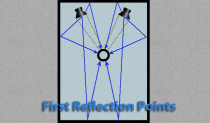

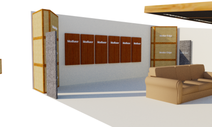

σημεία πρώτου προβληματισμού
Θα πούμε σε αυτό το παράδειγμα ότι η απόσταση από τα αυτιά μέχρι τον πίσω τοίχο είναι 2,8 m. Αυτό σημαίνει ότι η πρωιμότερη ανάκλαση από τον πίσω τοίχο θα φτάσει 16 ms μετά το άμεσο σήμα. Η απορρόφηση των καθυστερημένων αντανακλάσεων που προέρχονται από το πίσω μέρος θα δημιουργήσει εύκολα ένα υπερβολικά στεγνό και νεκρό ακουστικό περιβάλλον. Ο εγκέφαλός μας έχει συνηθίσει να ακούει ήχο που προέρχεται από το πίσω μέρος ενός δωματίου. Επομένως, δεν συνιστούμε να χρησιμοποιείτε μόνο την απορρόφηση εκεί. Συνιστούμε να χρησιμοποιείτε είτε καθαρούς διαχυτές είτε ένα υβριδικό προϊόν όπως το BAD Arc ή το BAD Panel. Εάν η θέση του καθίσματος είναι κοντά στο πίσω τοίχωμα, θα πρέπει να χρησιμοποιηθεί κάποια απορρόφηση ακριβώς πίσω από τα αυτιά.
Σε αυτή την περίπτωση επιλέγουμε διαχυτές Modffractal που λειτουργούν πολύ καλά από περίπου 450 Hz και έως 20 000 Hz.
VIZ_0014
Για να επιτευχθεί περισσότερη διάχυτη ενέργεια, οι διαχυτές μπορούν να τοποθετηθούν σε μισό κύκλο και ο ένας μπορεί επίσης να τοποθετήσει διαχυτές στο επάνω μέρος του άλλου και να τους γυρίσει έτσι ώστε να διαχέονται κάθετα και προς τα αυτιά.

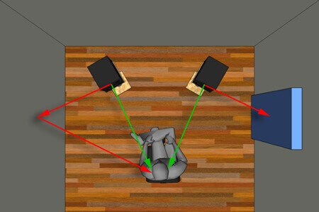

Στο άλλο παράδειγμα εξετάζουμε ένα παράδειγμα με τον μπροστινό τοίχο. Τα ηχεία με διάφραγμα δεν στέλνουν πολλές συχνότητες πάνω από τα μπάσα προς το μπροστινό τοίχωμα, καθώς θα απορροφηθούν κυρίως στο περίβλημα των ηχείων. Τα δίπολα από την άλλη πλευρά στέλνουν τόση ενέργεια προς τα πίσω όση και προς τα εμπρός.
δίπολο-ήχος-ακτινοβολία
Έτσι με τα δίπολα παίρνουμε έντονες ανακλάσεις από τον μπροστινό τοίχο. Η καλύτερη επεξεργασία εδώ θα εξαρτηθεί από την απόσταση, την επεξεργασία που έχει επιλεγεί για τον πίσω τοίχο και τις προτιμήσεις.
Όταν το δίπολο ηχείο βρίσκεται σε καλή απόσταση έξω από τον μπροστινό τοίχο και υπάρχει επίσης ικανοποιητική απόσταση από τη θέση ακρόασης, πιστεύουμε ότι πολλοί θα προτιμήσουν τη διάχυση ή τον συνδυασμό διάχυσης και απορρόφησης από την ακρόαση μουσικής.
