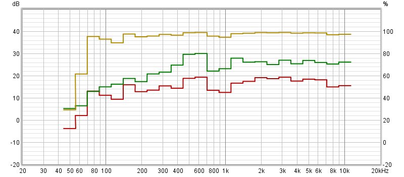

Φρεσκα κουλουρια!! σημερης ,εκανα τιποτις;;;;)
Κοκκινο αριστερα ,πρασινο δεξια, μπλε αριστεροδεξια ;)

...όσο τα ανεβάζεις
αδιαφορώντας για τις συμβουλές πολλών για σωστές κλίμακες σε κάθετο (κυρίως) αλλά και οριζόντιο άξονα, σωστές περιοχές γραφήματος (με ενδιαφέρον), περιγραφές του τι βλέπουμε, περιγραφές του τι άλλαξες και θα πρέπει να συγκρίνουμε το προηγούμενο γράφημα με το τωρινό....
εσύ θα τ' ανεβάζεις και μεις θα λέμε... αααα!!! τι ωραία χρώματα!!! :p

Άσε τις δικαιολογίες και βοήθα χα χα.

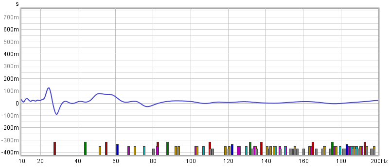

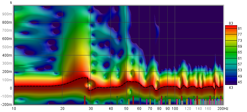

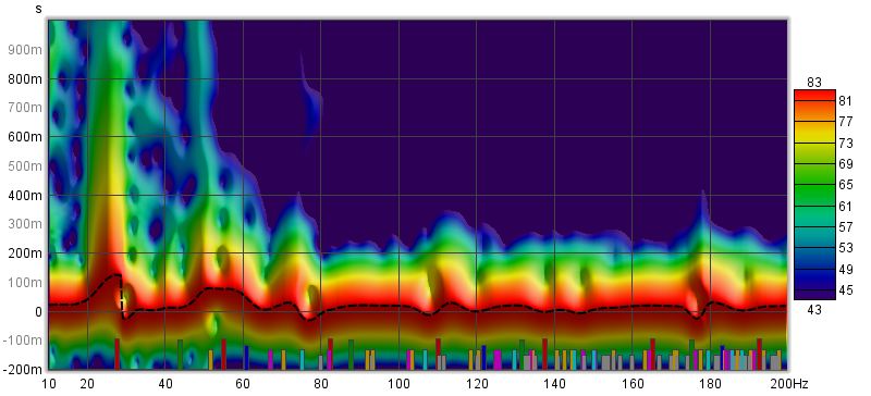

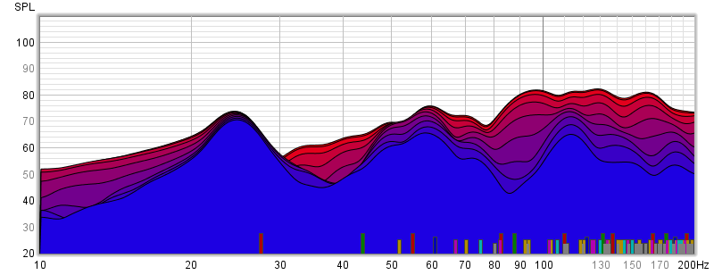

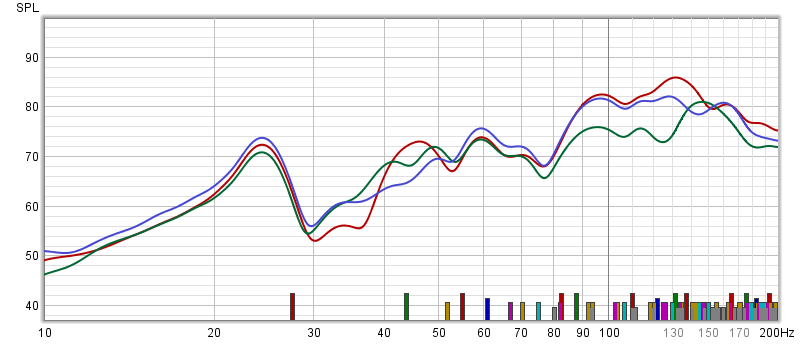

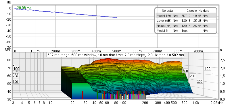

Καλέ μου Chris,οι αποκρίσεις με τη συμπεριφορά του χώρου κάτω από τα 100 Hz δεν αναμένεται να φτιάξουν με... αιδοιοπλαστική.:biggrin:
Χρειάζονται αντ'αυτής sub,πραγματικά sub,περισσότερα πραγματικά sub,κατάλληλη τοποθέτηση καθώς κι ενσωμάτωση με τη μεσολάβηση κεντρικού επεξεργαστή - με τη βοήθεια του οποίου θα γίνει και ισοστάθμιση στις ανισορροπίες μεταξύ των καναλιών σε ανώτερες οκτάβες...Όσο δεν γίνονται τέτοιες δράσεις,οι παραστάσεις κάτω των 100 Hz θα είναι εφάμιλλες του παροιμιώδους ανατομικού μέρους - χαλώντας όση καταπληκτική δουλειά (ως προς την Ακουστική με τους λαξεμένους διαχυτές ) έχει γίνει σε ζώνες άνω των 200 Hz - και απλώς θα συνεχίζονται οι...αφιερώσεις εν είδει...Allou Fun Park.:sneaky:
Σκέτες μπασοπαγίδες για να ελέγχονταν οι ουρές δεν φτάνουν όσο αποτελεσματικές και να ήταν,αφού σου λείπει εκ προοιμίου ωφέλιμη ενέργεια,δηλαδή στάθμες στις πρώτες οκτάβες...
Στο παρακάτω γράφημα - περιέχον και συνιστώσες ιδιορρυθμών υπό αξιολογητέα κλίμακα στη βάση - πρόσεχε τα δύο μπαράκια που ξεχωρίζουν ολομόναχα σε ύψη 27,5 & 55 Hz αντίστοιχα,συμπίπτοντας με τις μεγαλύτερες ουρές σε κατακόρυφο άξονα και τις συνοδευτικές ανωμαλίες στο group delay...Αυτά είναι ο ανεξέλεγκτος θεμελιώδης αξονικός ιδιορρυθμός από το μήκος δωματίου μαζί με τη δεύτερη αρμονική του...Οι επόμενες αρμονικές του ξεχωρίζουν και αυτές σε ανώτερες ζώνες (λ.χ. 82 - 109,5 και 137 Hz)...Στα 44 Hz διακρίνεται θεμελιώδης ιδιορρυθμός από το πλάτος...Στα 52 Hz πρέπει να βρίσκεται o θεμελιώδης από το ύψος Ο τέταρτος θεμελιώδης στα 61 Hz πρέπει να οφείλεται σε άλλο σετ επιφανειών...Στη ζώνη 60-80 Hz έχεις επίσης μικρή σχετικά πυκνότητα συνιστωσών οι οποίες χαλάνε περαιτέρω αλλά σε μικρότερο βαθμό την κατάσταση...

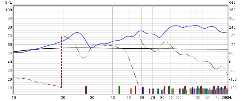

Σοβαρά τώρα (όσο μου επιτρέπουν οι πολυ λίγες γνώσεις μου και τα στοιχεία του συστήματος του Κου Χρήστου που να μη διαβάζω όλο το νήμα αλλά και με δεδομένο ότι δεν θέλει ή δε μπορεί για χ ψ λόγους, προς το παρόν να εφαρμόσει τη ιδεατή λύση που λες και που φαντάζομαι την ξέρει (θεωρητικά ) ..... να ρωτήσω και τους δύο σας (Κο Χρήστο και Μπούτια) :
1) Ο Κος Χρήστος έχει νομίζω δύο sub . Αυτά δε μπορεί με κάποιες πθανές δοκιμές άλλης τοποθετησης να αυξησει την ενέργεια ? Σιγά και το μέγεθος του δωματίου απο ότι θυμαμαι. Τι εννοείς καλά sub ?
2) Το ότι χάνεται ενέργεια με τις μπασοπαγίδες , δεν είναι λίγο μύθος ? Δε γίνεται αυτό στην πράξη με κάπως λίγο κατάλληλη τοποθετηση τουλαχιστον. Το αντίθετο θα δώσει ενέργεια εκεί που πρέπει και θα αφαιρέσει απο εκεί που πρέπει και θα εξομαλύνει τους ιδιορυθμούς. Ιδίως που εγω βλέπω και μου κάνει εντύπωση που στο μήκος (που έχει και πιο πολυ χώρο για να κάνει κάποια παρέμβαση) είναι το μεγαλύτερο πρόβλημα (ως συνήθως βέβαια) αλλά βλέπω οτι το ύψος και το πλάτος, για κάποιο περίεργο λόγο, είναι κάπως καλά.

1) O Chris διαθέτει ήδη κάτι που λογαριάζει ως sub,αλλά εκ των πραγμάτων αυτά δεν είναι καθαρόαιμα sub...Από προηγούμενο στάδιο τα έχει ήδη μετακινήσει σε καλύτερες θέσεις,αλλά η ενέργεια εξακολουθεί να είναι με πτωτική κλίση από 100 Hz και κάτω...
2) Οι μπασοπαγίδες εάν κι εφόσον είναι καλά τιουναρισμένες κι εγκατεστημένες σε κατάλληλες θέσεις δεν αναμένεται ν'αποσπάσουν ωφέλιμη ενέργεια χαμηλών από το χώρο...Ο Chris όπως τεκμηριώνουν οι αποκρίσεις πλάτους δεν έχει καν την απαραίτητη ωφέλιμη ενέργεια κάτω των 100 Hz...Το δε spoiler γράφει για έλεγχο της διαθέσιμης ηχητικής ενέργειας στο πεδίο του χρόνου και όχι γι αφαιρέσεις...

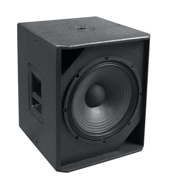

thva ειναι PA sub proel;)
Φύλλο δεδομένων​
Τύπος συστήματος :​
subwoofer με αεριζόμενο περίβλημα​
Ονομαστική αντίσταση:​
8 ohm​
Ονομασία ισχύος εισόδου (συνεχής):​
300 W​
Ονομασία ισχύος εισόδου (αιχμής):​
600 W​
Απόκριση συχνότητας:​
40 Hz - 160 Hz​
Ευαισθησία:​
98 dB 1 W/1 m​
Μέγιστη (αιχμή) Έξοδος:​
125 dB @ 1m​
Συσκευή χαμηλής συχνότητας:​
Γούφερ 15''​
Συχνότητα Crossover:​
160 Hz, 12 dB/oct LP - 6 dB/oct HP​
Σύστημα πτήσης:​
5 x M10 - πάνω, κάτω, πίσω​
Συνδέσεις:​
2 x SPK4MP IN - OUT​
Κατασκευή :​
Κόντρα πλακέ οξιάς 15 mm​
Φινίρισμα:​
φινίρισμα κατά των γρατσουνιών​
Χρώμα ντουλαπιού:​
μαύρος​
Στύλος τοποθέτησης:​
1 x top​
Βάρος :​
23 κιλά (50,715 λίβρες)​
Διαστάσεις (Π x Υ x Β) :​
46,5 x 55 x 48 εκ​
