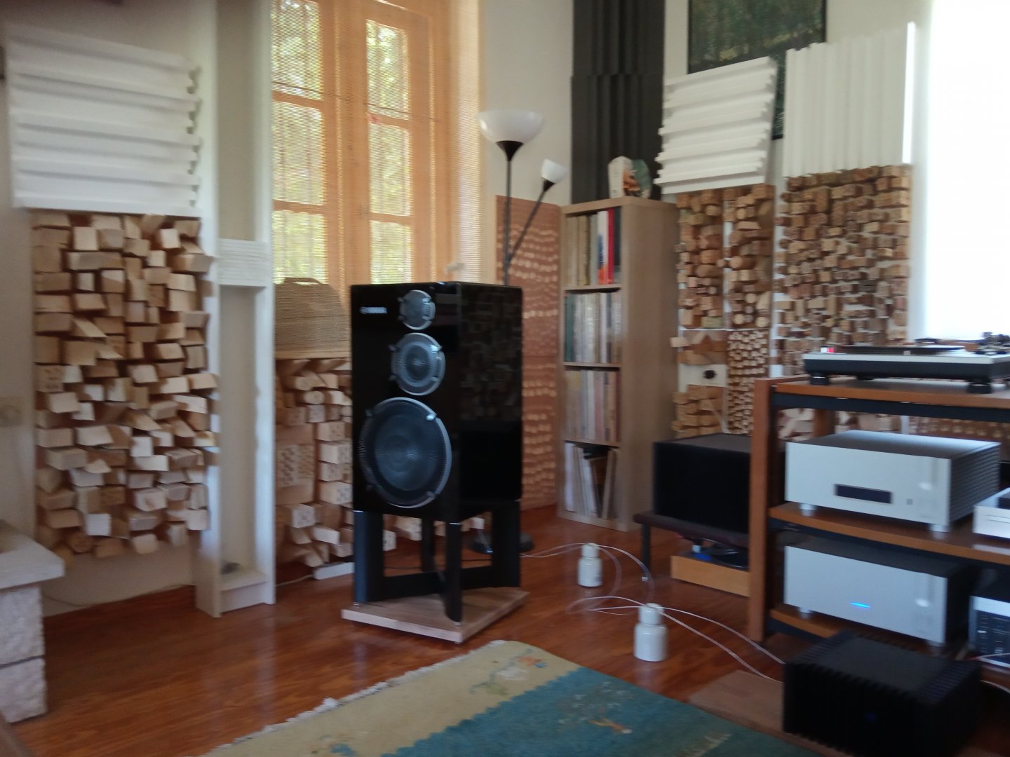

η δεξια πλευρα του αντιπροεδρα

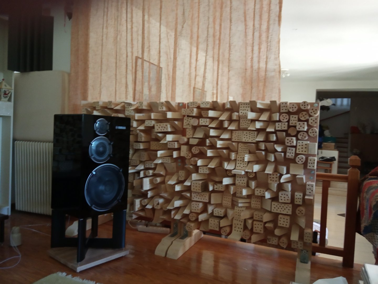

η αριστερη πλευρα που αρεσει στον χαρουλη
Κι εφόσον δεν απασχολούμαστε πλέον με χώρο μέλους,μπορεί κάποιος παρατηρητικός να εξασκήσει την αυστηρότητά του.
Ο αντιπρόεδρος οφείλει να γνωρίζει ότι μπορεί να έχει ελέγξει τις πρώιμες ανακλάσεις,αλλά η διαρρύθμιση του χώρου του είναι ασύμμετρη ως εκεί...που δεν πάει.
Κάτι τέτοιο θα φανερώνεται στους χρόνους αντήχησης και σημαίνει παράλληλα απρόβλεπτους ιδιορρυθμούς στις πρώτες οκτάβες αλλά και ανισόρροπη κατανομή ενέργειας στο προκύπτον πεδίο αντήχησης.
Υπό την παρούσα διαρρύθμιση η ενσωμάτωση sub δεν γίνεται να επιτευχθεί χωρίς βοήθεια από επεξεργαστή με ειδική διαχείριση για δικαναλικό αντί του τυπικού μονοκαλικού μπάσου,ενώ θα χρειάζονταν και πολύ στιβαρές μονάδες δεδομένου του ολικού όγκου που θα καλούνταν να καλύψουν,πέρα από το ακροαματικόν πεδίο.
Η παράθεση ενισχυτικών της Ύψιλον με τη γνωστή αρμονική τους πληρότητα δεν διορθώνει καμία ανισορροπία.Αντιθέτως,εγκλιματίζει στατικώς τον κάτοχο ολοένα και περισσότερο με τους συμβιβασμούς του.
Και τώρα που είδαμε την άλλη πλευρά του ΄΄νομίσματος΄΄,μπορούν να συνεχίσουν οι...σαχλαμαρίτσες. :spiteful:
