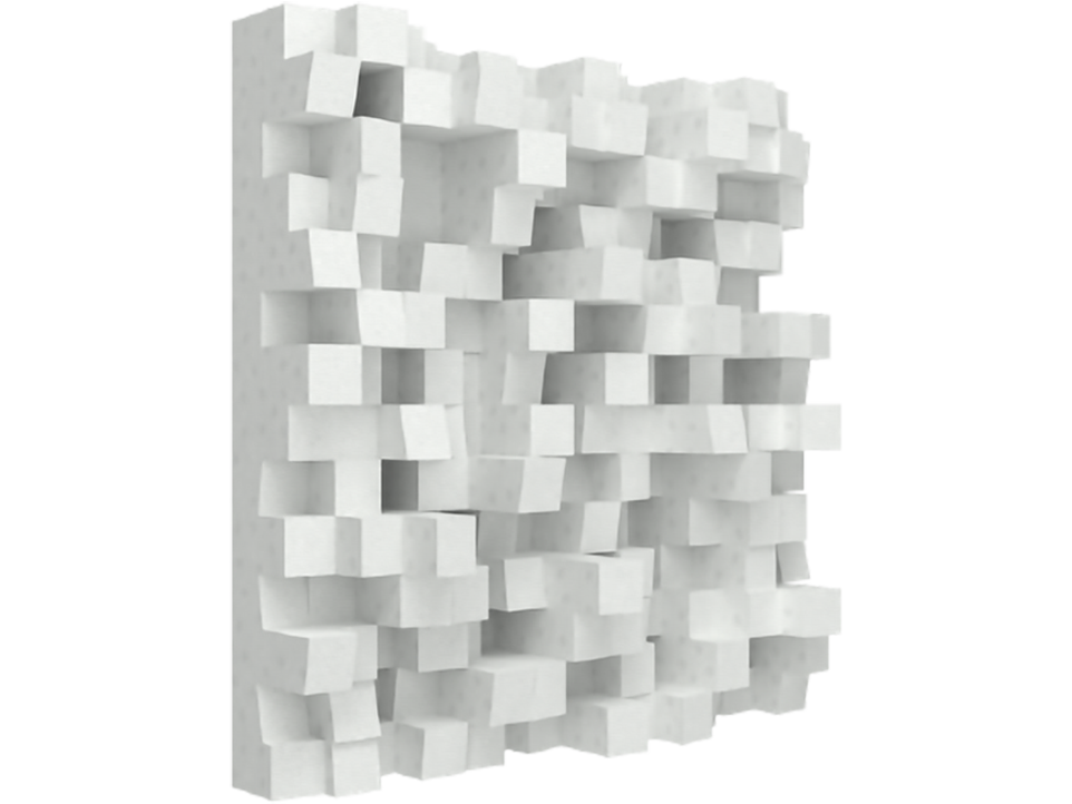

Λεβεντες μου δεν κοστιζουν ιδιαιτερα..το πατε σιγα σιγα εννοειται ..βαλτε κανα Absorber , καποια diffusers και μπασοπαγιδες στις γωνιες και δεν θα πιστευετε στα αυτακια σας ....μετα μετρηστε και δες τε το αποτελεσμα.....ουτε καλουδια εξτρα,ουτε καλωδια χονδρα με κρυογωνημενο ματσουκοσυρμα ουτε τιποτις αλλο.....
Mια κουτα με 6 τεμαχια διαχυσης
Vicoustic Multifuser DC 2 με 330 ευρα

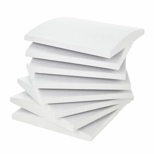

Μια κουτα με 8 τεμαχια
Vicoustic Cinema Round Premium για αποροφηση με 450 ευρα ...

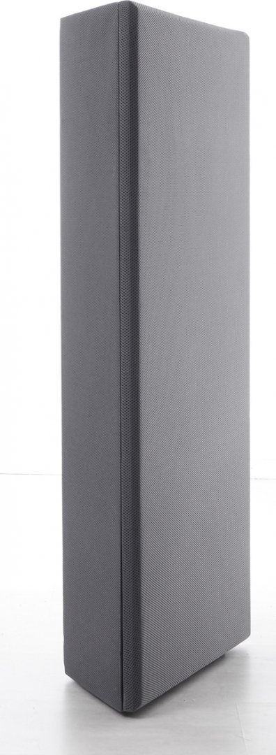

και για αρχη (χρειαζονται 2 η μια πανω στην αλλη κανονικα μεχρι το ταβανι πρεπει να φτανουν )2 μπασοπαγιδες Acousonics Big Bass 120 με 400 ευρα το τεμαχιον
