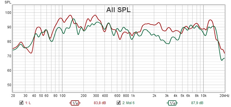

Προενισχυτή με Dirac θέλει, και καλιμπρατορα.
οταν παιζει το μπασσο και εχω στο παρα 10 το κομβιο γινεται η κολαση των χαμηλων
Είναι λάθος τα μπάσα έτσι όπως τα ακούς.
Άδεια τελείως η πρώτη οκταβα, 20 ντεσιμπέλ κάτω, άδεια η δεύτερη, 10 ντεσιμπέλ κάτω, φορτωμένη η τρίτη, χαμός παραπάνω, υπάρχουν σοβαρά θέματα.
Για μπάσο ακούς 3η οκτάβα με προεκτάσεις στη δεύτερη. Ουδεμία σχέση έχει αυτό με την πραγματικότητα.
Άμα βάλεις μια γκρανκασα στο σαλόνι και τη βαράς γερά, το ίδιο μπάσο βγάζει με το σύστημα; Αυτό λέμε. Εξηγούμε πως γίνεται η δουλειά να βγάζει το ίδιο.
μιαχαρα τα ακουω
τωρα μαλιστα εδω δεν εχω χωνεψει τα 105 εβρα
40 χερζ ειναι τα υποβαθυφωνα μεχρι 150 τα 30 τα πεζ αλλα πρεπει να τσιτωσω γκαζια
ΟΧΙ ακουω και τη δευτερη αλλα ειπαμε τοχρυσο μου δεν εχει χρονο
Χρηστάρα είδες άμα κάνεις "κακές" παρέες!!!
Είσαι για πεντοχίλιαρο όπως πας... :p :p
Βασικά να μην ξεχνάμε πως τα sub είναι PA... οπότε δύσκολα ( ακατόρθωτα ;; ) τα 20-40 Hz
Και αν θυμάμαι καλά πρέπει να είπε ο Χρήστος πως κόβουν κάπου ψηλά... 150? οπότε ακόμα και αν βρει τρόπο να χαμηλώσει τα "δορυφοράκια" πάλι μπέρδεμα είναι...

Αυτή τη στιγμή κ.Χρηστο δεν εχει καμία σημασία ποιο ειναι το σαμπ. Όποιο και αν ειναι ειναι ξερύθμιστο.
Και τα ηχεία, και αυτα ξερυθμιστα είναι.

το σοβαρο προβλημα ειναι απο τα 1.5khz ως 5khz που παιζουν πολυ διαφορετικα τα ηχεια σε ενταση...
.....σιγουρα ακουτε πιο πολλα απο το ενα ηχειο ..
για πειτε μας το συστημα σας ...
30.365
30.191
Και στους 250-300 έχει θέμα , αλλά και πιο χαμηλά , όπως λέει ο ear .
Πρώτη οκτάβα άδεια . Δεύτερη , αντε το παλεύει.
Βασικά αν εξαιρέσεις λίγο στα 300-800... σχεδόν σε όλο το φάσμα το L είναι πιο δυνατό... λες και εχει πειράξει ελαφρά το ...Balance knob
22.273
15.548
και δειχνει και λιγο πιο ψηλα το κοκκινο, οποτε ναι .. ;)
κατω απο τα 400 πρεπει να ειναι τοποθετηση....
....εκει στο 1.5 ως 5 ειναι το προβλημα, που το ενα βουταει και το αλλο σηκωνεται ..
επρεπε να ειναι κοντα .
........δεν ξερω το συστημα και στο στησιμο

Ναι ρε σείς έτσι πάει. Αν δεν τόχεις , θα φάς πολλά καρβέλια για κάτι που ο καλιμπράτορας τόχει για πρωινό.
Χρήστο μην λυπηθείς το έξοδο. Θα είναι σίγουρα άξιο το κόστος .
Δεν θα το μετανοιώσεις. Ο Μανώλης είναι πολύ καλό παιδί, συνεργάσιμο , και ακούει , ότι θέλεις να του πείς . ΔΕΝ είναι αγύριστο κεφάλι.

Xρήστο χρειάζεσαι άλλο κούρδισμα στο σύστημα.
αμα ειχα τον μανλευ θα τα κουρδιζα καλυτερα απο τα ρολογια ΩMEGA
