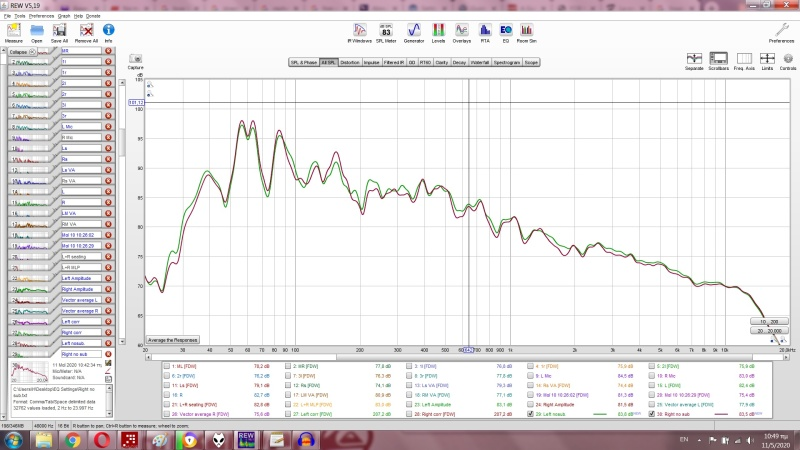

Αδύνατον. έχεις μόνο δύο επιλογές για το πρόγραμμα οδήγησης εάν δεν έχει ρυθμιστεί τότε δεν συγχρονίζεται με το foobar και σου βγάζει multichannel μέτρηση.
Επαναλαμβάνω ότι στο συγκεκριμένο setup το σήμα δεν περνούσε από ψηφιακούς αναπαραγωγούς.Η δε απόκριση πλάτους ελήφθη με τη μέθοδο κουνιστού μικροφώνου,ενώ για την κατηφόρα στις ανώτερες οκτάβες χρησιμοποιήθηκαν κυρίως απορροφητικές διατάξεις όπως και διαμόρφωση στην κλίση των ηχείων ως προς τη θέση ακρόασης.

Μέσω Windows δεν παρουσιάζεις τη μέτρηση
18.047
60.020
Κατά τη λήψη των μετρήσεων κρίνω ότι δεν είναι σκόπιμο να παρακαμφθεί ο ενσωματωμένος μίκτης από το λειτουργικό σύστημα,δηλαδή τα Windows.Τα ληφθέντα αποτελέσματα έχουν ανάλυση 16/48.Το χρησιμοποιούμενο laptop έχει απενεργοποιημένες κάποιες από τις εγγενείς δυνατότητες και λειτουργίες των Windows ούτως ώστε το σύστημά του να ήταν καλύτερα προσαρμοσμένο σε audio εφαρμογές.Εάν πάλι δεν καλύπτεσαι,πρέπει πλέον να εξηγήσεις ο ίδιος τί πρωτόκολλο προτείνεις και γιατί θα έδινε εκείνο πιστότερα μετρητικά αποτελέσματα.

Το rew έχει η Java ή asio asio4all μέσω του δικού μου dac χρησιμοποίησα asio. Στην δε (παραδοσιακή του οδήγηση δηλ. java) η μέτρηση που είχα ήταν κάτω του μετρίου ελπίζω να σε κάλυψα - βοήθησα.

Και κάτι συμπληρωματικό.Όποιος έχει αμφιβολίες πάνω στην αξιοπιστία των μετρήσεων από το REW,θα μπορούσε να χρησιμοποιήσει το συνδεδεμένο του μικρόφωνο μέσω mathaudio/foobar.H πορεία του σήματος θ'ακολουθεί ακριβώς την οδό που θα έχουμε ήδη διαμορφώσει για τον ψηφιακό αναπαραγωγό.Απλώς δεν θα έχει την ευχέρεια επεξεργασίας που παρέχουν προγράμματα όπως το REW.
Επίσης κατά την τεχνική του κουνιστού μικροφώνου δεν παρέλειψα να κραδαίνω το μικρόφωνο έχοντας το σώμα στην κατάλληλη πλευρά ως προς το ηχείο που μετριόταν κάθε φορά όπως μας έχει πρόσφατα περιγράψει ο φίλτατος DF.

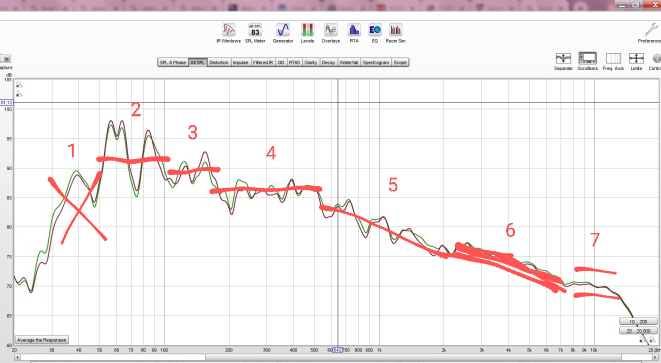

59.294
145.515

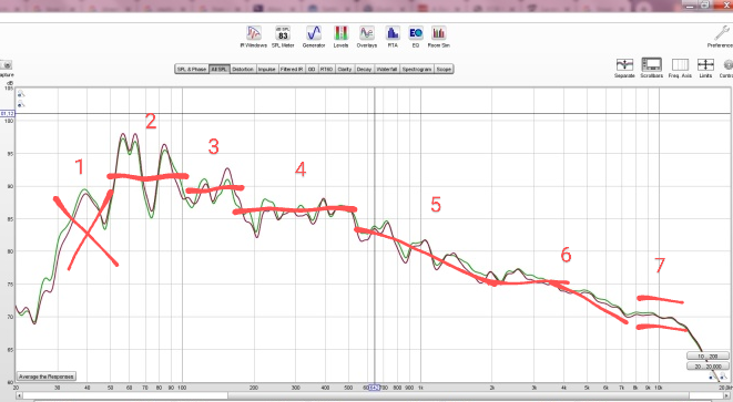

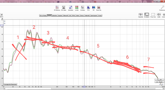

Πονηρό το τελικό αποτέλεσμα, το κάνω "δεκάρες" μήπως και γίνει κατανοητό:
Κατά τμήματα:
Το 1 δεν υπάρχει, δεν ακούγεται.
Το 2 αντισταθμίζει την ανυπαρξία του 1
Το 3 είναι η αντιληπτή στάθμη μπάσου.
Η βουτιά μετά το 6 επιβάλλεται λόγω του 1
Το 7 δεν υπάρχει, και καλώς κάνει, όπως το 1
Ενοποίηση της αντιληπτής του 6
Και του 2-3-4 από κάτω:

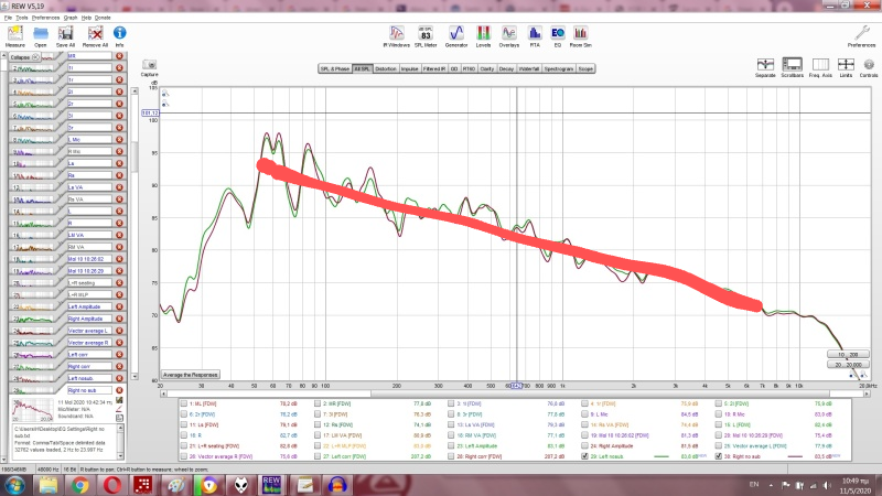

Δηλαδή, χρήσιμη απόκριση αυτή:
Χωρίς περαιτέρω σχόλια, δε βλέπω λόγο.
Εκτιμώ, πως αναλόγως των δυνατοτήτων του, παίζει αξιοπρεπέστατα, και "ακούγεται" εξόχως ισορροπημένο. ;)
Δυστυχώς, δε μπορώ να πω το ίδιο για το σετάπ του φίλου μας του Χρήστου, όσο κι αν επιμένει ο ίδιος περί τούτου. ☹

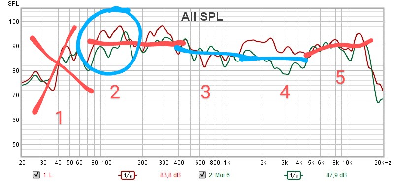

Λίγο πιο αναλυτικά του Χρήστου:
Το 1 δεν υπάρχει.
Το 2 στον κύκλο είναι το αντιληπτό μπάσο. Άμα βαράει καλά εκεί, μπορεί και να χορταινει κάποιος άμπασος.
Η μικρή πτώση στο 3, από 300 κύκλους έως 1.5 χιλιοκυκλο, δίνει μόνο εκεί μια αίσθηση ισορροπίας.
Το 4 είναι το πολύ μεγάλο σημείο προβλήματος στην στερεοφωνια, με πολύ μεγάλες διαφορές μεταξύ των ηχείων, αλλά και χωρίς να υπάρχει καμία ουσιαστική (προβλεπόμενη) πτώση, αν και με λίγη καλή θέληση θα μπορούσαμε να πούμε πως η πράσινη καμπύλη έχει μια πτώση μέχρι τους 3 χιλιοκυκλους, αλλά η κόκκινη τα κάνει μαντάρα στο συνολικό άθροισμα.
Το 5 τραβάει την ανηφόρα, με αυξημένα πρίμα που είναι εντελώς λάθος, εντελώς όμως. Πιθανώς αυτό το σημείο να βολεύεται με πικάπ που να δίνει σημαντική πτώση στα πρίμα (ή από την κεφαλή, ή από το φόνο στειτζ, ή ακόμα και με λάθος καλώδια), οπότε θα έρχεται στο αυτί πιο νορμάλ (γλυκόηχο) το πικάπ και θα ξυρίζει το CD.
Το πρώτο που χρειάζεται να γίνει, είναι στο 4 να γίνουν όμοια τα 2 ηχεία, δηλαδή η κόκκινη γραμμή να γίνει σα την πράσινη. Αυτό θα είναι μια σημαντική αναβάθμιση. Πιθανώς η διαφορά να οφείλεται στην αλλοίωση της κόρνας με πρόσθετα του Χρήστου. Ειδάλλως, είναι θέμα στο κρος ή στο μεγάφωνο.
Μετά το 5 πρέπει να γίνει ανάποδο, κατηφόρα κι όχι ανηφόρα. Πιθανώς οφ αξις να έρχεται. Θέλει δοκιμή με τα ηχεία στραμμένα περισσότερο προς τα έσω ή προς τα έξω, πιθανώς προς τα έξω να αρέσει περισσότερο.
Το 1 θέλει άλλη θέση στα σαμπ, μπας και αρπάξουν γκεϊν από τοιχώματα. Το σημείο κρος, μάλλον θα είναι καλύτερο στους 80-90, βλέποντας την απόκριση μόνο των δορυφόρων.
Αυτά για να γίνει χωρίς χρέωση στην πιστωτική κάποια αναβάθμιση στον ήχο. Δωρεάν..
