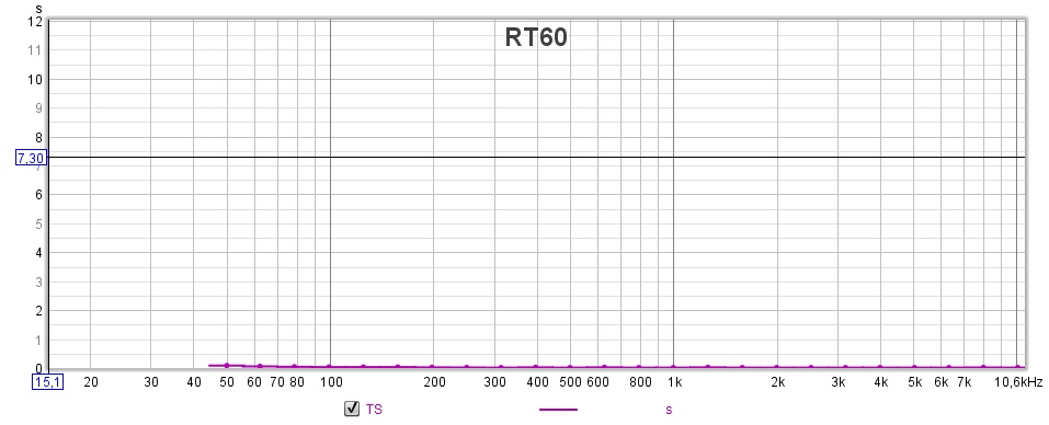

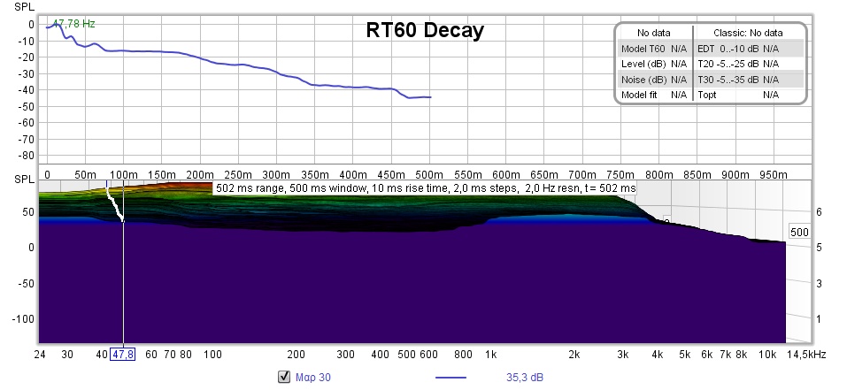

Άμα δε δω καλή καμπύλη απόκρισης, καλό λόγο δε λέω.
Παλιοχαρακτήρας.
Άμα δω, όπως είδα στους χρόνους αντήχησης, λέω. Τότε θα λες ότι είμαι "καλό παιδί".
Να, αυτά τραβάω, το παίρνεις κι εσύ επί προσωπικού, ενώ μιλάμε για κωλομηχανήματα. Το ένα κωλομηχάνημα μετράει καλά, ενώ ένα άλλο κωλομηχάνημα μετράει κακά. Τι σχέση έχει ο χαρακτήρας μου, ποτέ δε θα καταλάβω.

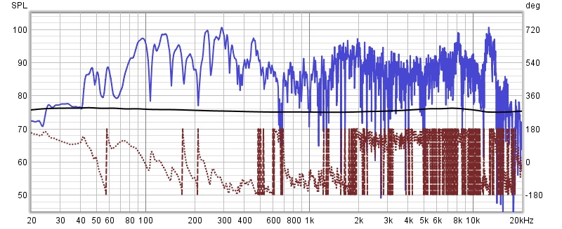

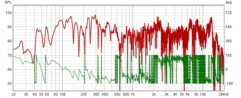

Είσαι παλιοχαρακτήρας και ενώ έχουμε pdf- μετρήσεις από τον λαό δεν τις δέχεσαι... :rolleyes:
Και περιμένεις να δεχτούμε εμείς αυτές τις δικές σου, του διαβόλου... :biggrin:

αυτες η μετρησεις ειναι 11 05 2020, σημερα που γυρισα απ το χωριο βαζω το umik-1 kai το λαπιτοπ
μου βγαζει αυτη η συσκευη USB δεν αναγνωριζεται τι γινεται μρε παιδια ως εδω ητανε;
