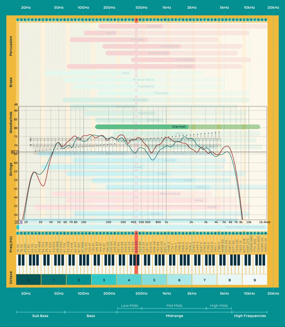

Αγαπητέ Χρήστο κάτι κάνεις λάθος στις μετρήσεις.
Αλλά εφόσον είσαι μουσικός δες βάση αυτού που ανέβασες τι συμβαίνει σε ότι ακούς.
Υπάρχει διαφωνία μεταξύ καναλιών, προσωπικά θα ήταν το πρώτο που θα διόρθωνα.

Τώρα είναι καλύτερο από πριν.
Σίγουρα.
Και η διαφορά βελτίωσης είναι πολύ μεγαλύτερη από διαφορά με καλώδια, σωστά;
Το επιβεβαιώνεις ότι είναι καλύτερο με τα αυτιά σου;
Τι διαφορά ακούς με το νέο γράφημα στα βινυλια, και τι διαφορά ακούς στα σιντι;

Έτσι, αυτά είναι τα προβλήματα του umik, κάνει τα κανάλια να διαφωνούν, το μπάσο να εξαφανίζεται και άλλα τέτοια.
Γιατί το πουλάνε δεν μπορώ να καταλάβω.
Το ξερω το ειδα Asilver moy να δω τι θα κανω θα ρωτησω και το μεγαλο αυτι
που ειναι μεγας Προφεσορ;):)

Χρηστο για να ριξεις την διαφορα του ενος ηχειου στις υψηλες συχνοτητες δοκιμασε για αρχη ψιλο αφρωδες απορροφητικο στην πρωτη ανακλαση στο ηχειο που τσιμπαει ψηλα και παχυ ορυκτοβαβμβακα με γυαλιστερη οψη στην πλευρα του ηχειου που τσιμπαει πιο χαμηλα και ξαναμετρα!
θα γραψω το απογευμα Κωστα τωρα πεινασα :drinks:
μια χαρα το ακουω Γιαννη ολο το φασμα, τι αποτυπωνεται ειναι αλλο θεμα με το μικροφωνο του διαολου
ειχα αριστα στο ντικτε στο ωδειο αθηνων ναι χερ ντοκτορ τι με περασες
Ή θα συμβουλεύεσαι το μικρόφωνο και τις όποιες βελτιώσεις θα τις "επιβεβαιώνεις" ακουστικά, έτσι για την ικανοποίηση περισσότερο....
