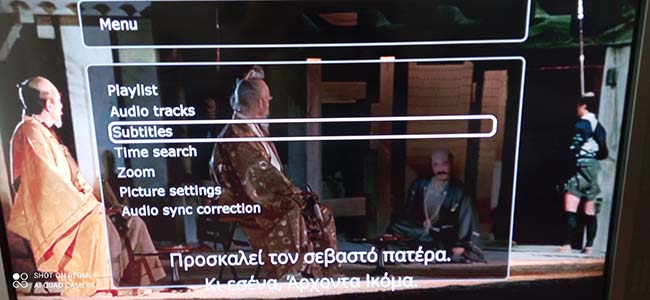

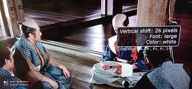

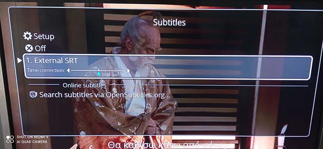

Λοιπόν, χάρη (και) στο γενικό manual (για όλες τις πρόσφατες dune συσκευές) - thanks nemesi54 -, αλλά και με τη βεβαιότητα πως υπάρχουν ρυθμίσεις, το σκάλισα και βρήκα άκρη για τους υπότιτλους και όχι μόνο !
Οταν παίζει η ταινία, πατάμε το κουμπι για το pop up μενού (αυτό με τις τρείς οριζόντιες παύλες) και ορίστε οι ρυθμίσεις:
Για τους υπότιτλους βγάζει αυτό :
... και πατώντας setup, μας πετάει σε αυτό το μενού παραμέτρων που τις ρυθμίζουμε με τα up/down, left/right, P+/P- κ.λ.π.
Προσοχή : Οταν τελειώσουμε, και φύγουμε με back η ότι άλλο, αν ξαναπατήσουμε το pop up πλήκτρο θα μας εμφανίζει μόνο την ρύθμιση για τους υπότιτλους ! Θα πρέπει (τελικά) να το ξαναπατήσουμε για να εμφανίσει το αρχικό μενού ρυθμίσεων....
Αυτά... Τελικά μήπως περιμένει η Dune από τους χρήστες και πελάτες να φτιάξουν ένα "ευέλικτο" και "διαδραστικό" manual μέσω ερωταπαντήσεων στο forum της αντί για ένα ταπεινό pdf για τη συσκευή ? :)
