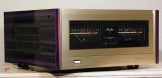

Πάντα θα έχεις την ευκαιρία να αποκτήσεις έναν!
http://www.ebay.de/itm/130797310815?ssPageName=STRK:MEWAX:IT&_trksid=p3984.m1423.l2649
Αλλά και τον μικρότερο, αν δεν αντέχεις...:biggrin:
http://www.ebay.de/itm/251210633933?ssPageName=STRK:MEWAX:IT&_trksid=p3984.m1423.l2649
Τούς ξέρω ρε σταμάτη . Ο μεν πρώτος δεν φοράει μαμά μπόρνες , και είναι και λίγο πειραγμένος πέρα απο πανάκριβος , ο δε δεύτερος είναι πολύ ακριβός για αυτό που είναι.
Αμα θέλω παίρνω απο japan, μηχάνημα αστέρι, λ7 δεν εχω.
