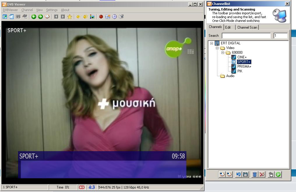

Ήρθε κιόλας... σε 3 μέρες από Γερμανία... χαλάλι τα 17 ευρώ μεταφορικά....
Αυτή την στιγμή βλέπω στο γραφείο (στο κέντρο της Αθήνας) χρησιμοποιώντας την μικρή κεραία που συνοδεύει το usb stick (10cm ύψος με την βάση της.... :!: ) :wink:
8.256
5
Εντυπωσιακό. Αν μπορείς γράψε ένα mini-review, i.e., δουλεύει στο σπίτι σου καλά; Εχει σημασία που στρίβεις την κεραία; Έχει η εικόνα σπασίματα;
1.901
6
Στο σπίτι με τον αντάπτορα που σου δίνει για κανονική (κεντρική) κεραία δουλεύει άψογα (με σήμα 78%)
Στο γραφείο με την μικρή κεραιούλα κάνει μερικά σπασιματάκια (και πρέπει να πετύχεις το σημείο που να πιάνει καλά, αλλιώς δεν βλέπεις τίποτα)...
Η ποιότητα της εικόνας είναι "σχετικα καλή" όσον αφορά την λεπτομέρεια (μην ξεχνάτε ότι έιναι 544x576), δεν παρουσιάζει σπασίματα ούτε κουτάκια στις γρήγορες σκηνές (αφού έχει 4,5Mbps bitrate), όσο για τον ήχο προς το παρόν 128Kpbs mp2 joint stereo...
Σε γενικές γραμμές, είναι σαν να παρακολουθείς ένα μέτριο - συνηθισμένο δορυφορικό κανάλι, σε καμμία όμως περίπτωση ποιότητα (εικόνας και ήχου) επιπέδου Multivision ή NRJ12 HQ !!!!
Θα δείξει, ακόμα είναι νωρίς....

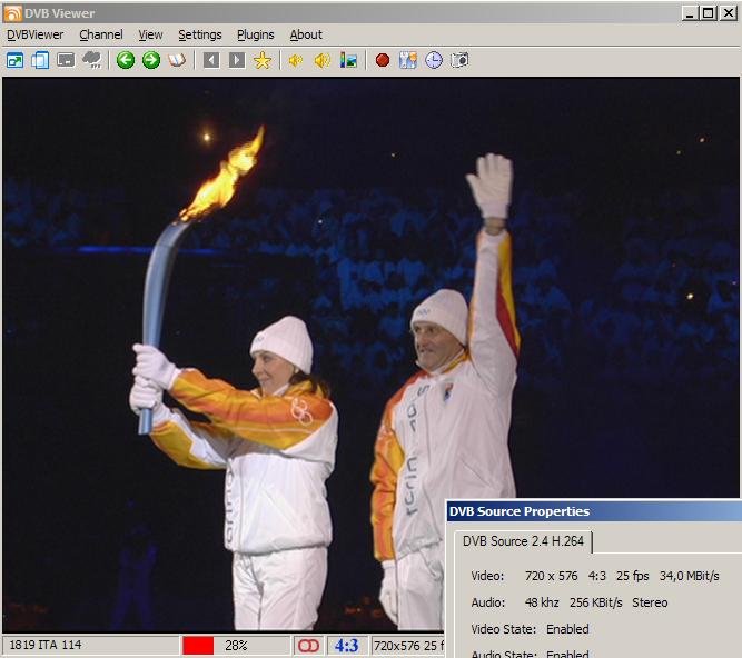

Ναι , τρομάρα τους..... Φαίνεται πως το ξεχάσανε το κανάλι στο "κρυστάλλινο" 544x576 !!!!!!! (να μην πούμε για τον ήχο......) :twisted:
Εγώ πάντως την απολαμβάνω την έναρξη με 720x576 μεν, αλλά με 34Mbit/s :shock: :shock: :shock: Video bitrate (και πραγματικά κρυστάλλινο ήχο 48Khz/256Kbps) :wink:
2.139
19
Καλά ο ήχος είναι επιεικώς απαράδεκτος, χάλι μαύρο.
Τίγκα στο πιξέλιασμα επίσης αλλά τι να λέμε τώρα, πιλοτικό είναι το κόλπο θα το στρώσουν εύχομαι.. :roll:
Σε ποιο κανάλι το βλέπεις; Είναι free to air; Πωπω 34Mbit σε ανάλυση dvd :shock:
