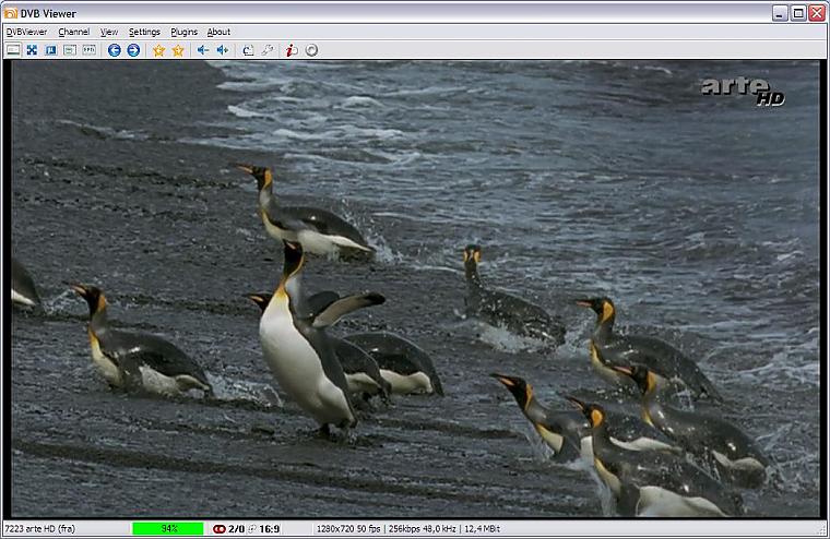

Ξεκινάει αύριο το πρωί, έγκαιρα στο ραντεβού του και το Arte HD!
Σήμερα προβάλλονται δοκιμαστικές εικόνες με εξαιρετική ποιότητα και ενδιάμεσα οι γνωστές μπάρες με το σήμα του σταθμού.

Για δοκίμασε ξανά, χθές στην Πάτρα οι μπάρες κατέβηκαν κανονικά.
Ενώ λειτουργούσε και το EPG.
Το σήμα συγκριτικά με το SD είναι 3% χαμηλότερο στον δικό μου δέκτη (UFS910).

Η αλήθεια είναι ότι και σε εμένα ο UFS910 δεν το έβρισκε στην manual αναζήτηση, παρ ότι το σήμα και ποιότητα σήματος υπήρχαν σε υψηλά ποσοστά. Με το που έκανα αναζήτηση δίνοντας το Service ID (11120), το βρήκε με την επωνυμία arteHD αμέσως.
