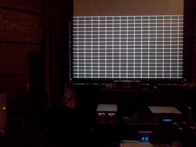

Έχω τον Optoma 131xe...εννοώ φίλε profi ....το φως που περισσεύει από το κάδρο του πανιού...το μείωσα αρκετά με zoom out του προβολέα...αλλά βλέπω θέλει ακόμα....δεν ξέρω αν έγινα κατανοητός...θα κοιτάξω να ανεβάσω φωτό

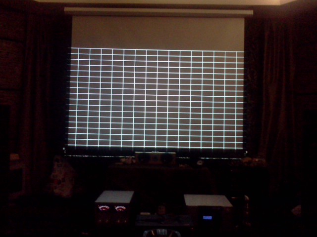

τον έχω συνδεδεμένο με pc...η εικόνα βρίσκεται στα πλαίσια του πανιού τώρα απλά για να φανεί έβαλα τον προβολέα; σε λειτουργία λευκού φόντου και grid...όμως όπως βλέπεις περισσεύει φως....από τα πλάγια...

πρέπει να μικρύνει η εικόνα.κ από κάτω σου βγαίνει εκτός.
τσέκαρε το pc οτι στέλνει 1920*1080 κ τον προβολέα οτι δεν έχει καμία ρύθμιση ενεργοποιημένη που σου αλλάζει το μέγεθος.
μετά κατέβασε το avs hd κ βάλε να παίζει το sharpness and overscan κ παίξε με το zoom μέχρι να βλέπεις ολόκληρη την εικόνα στο λευκό της οθόνης.

είμαι τέρμα παιδιά...δεν πάει άλλο...μετά θολώνει και δεν εστιάζει άλλο....αλλά από όσο κατάλαβα από αυτά που μου λέτε ότι πιο κοντά θα στρώσει...δεν ανησυχώ και τόσο πλέον...για το αντίθετο φοβόμουν....
22.270
15.543
αν ο φακος με την οθονη ειναι στα 3.5μ εισαι οριακα με κλειστο το ζουμ......
αν ειναι παραπανω απο 3.5μ η προβολη ειναι μεγαλυτερη απο την οθονη σου
