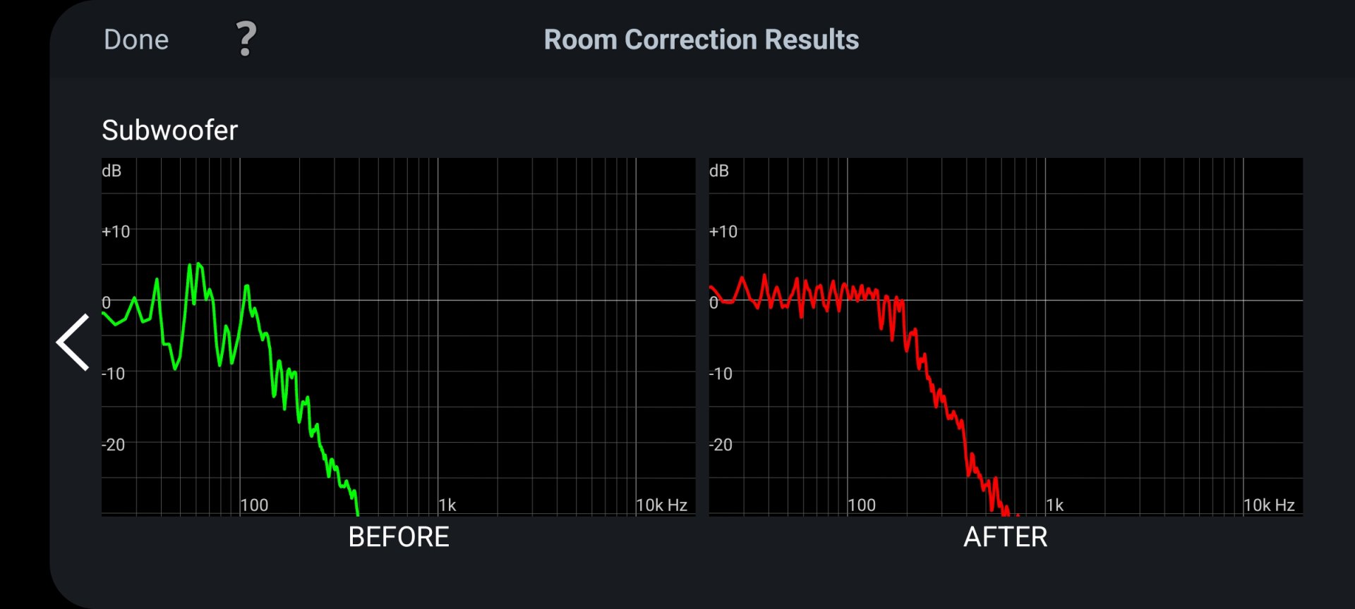

Τελικά ευτυχώς το Hts 12 έχει βίδες για να μπορεις να αλλάξεις ποδαράκια. Βγαίνουν τα πλαστικά ποδαράκια που έχει , και από κάτω έχει βίδες. Έβαλα τα isolation τις svs και εξαφάνισε σχεδόν τα τριξιματα από το ξύλινο δάπεδο. Εδώ είναι και μετρήσεις με το audyssey με ta isolators και χωρίς .
