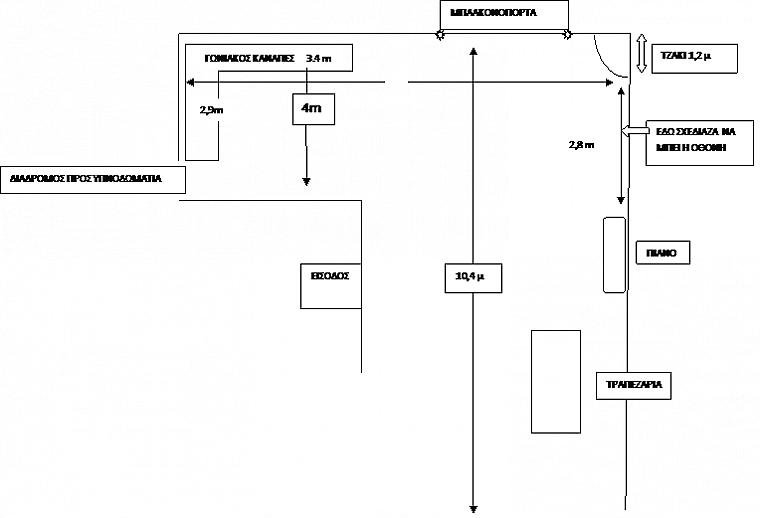

λείπει ένα νούμερο ... από καναπέ μέχρι τοίχο πόσο ;
το λες στην αρχή , 7 μέτρα
η πρόταση μου είναι να γυρίσει τους καναπέδες από την άλλη και από κει να μπει η οθόνη ...
απόσταση θέασης στα 4,5 μέτρα , 120 ίντσες οθόνη ...

Όπως το βλέπω, γιατί δε βάζεις την οθόνη στην πάνω αριστερή πλευρά, απέναντι από το γωνιακό καναπέ;
Ή για να προτείνω κάτι ανατρεπτικό, υπάρχει μήπως κάποιο δωμάτιο διαστάσεων τουλάχιστον 3Χ4, που να είναι ελεύθερο ή σε χρήση γραφείου, βιβλιοθήκης ή κάτι ανάλογο;
Μπορεί να σου φαίνεται περίεργο, αλλά σε ένα εξειδικευμένο δωμάτιο, βαμμένο σε σκούρους τόνους και με δυνατότητα συσκότισης και ηχητικής απομόνωσης από το υπόλοιπο σπίτι, θα έχεις πολύ καλύτερο αποτέλεσμα και πολύ περισσότερο χρόνο χρήσης, απ'ότι σ'ένα ανοιχτόχρωμο, αχανές και κοινόχρηστο καθιστικό.
Δεν παίζει... λογω WAF
Το πρώτο το είχα σκεφτεί, αλλά μου φαινόταν μικρή η απόσταση.
Δωμάτιο τέτοιο που περιγράφεις υπάρχει και μάλιστα δικό μου... Λες ? και να αφήσω το έτερον ήμισυ στη τηλεορασούλα του?
Ένα μικρό δωμάτιο είνα ιδανικό γι' αυτές τις περιπτώσεις, μην το σκέφτεσαι! Αλλά πες τις διαστάσεις του με ακρίβεια, μην έχεις εκπλήξεις! :)
Πρόκειται γιά το γραφείο μου , είναι πλήρως τετραγωνισμένο (χωρίς παράγωνα) και έχει διαστάσεις 3,05 Χ 4,15! Α καλο?

Και ξέχασα κάτι βασικό: βρισκεται μακρυά από τα υπνοδωμάτια...
13.106
164
Ε, τι άλλο θέλεις; Να βρεις και τον προβολέα εγκατεστημένο μέσα; :142:
καλό θα ήταν... άλλα τελος πάντων, θα κάνω και εγώ κάτι. Εξω από τα αστεία, θεωρείς ότι τα 3 μέτρα (για απόσταση θέασης) και οι 90 ή έστω 80 ίντσες είναι οκ?

Αυτή τη στιγμή έχω απόσταση προβολής και θέασης 3 μέτρα, σε 92" και είμαι μια χαρά. Ίσως να έπαιρνε και λίγο παραπάνω, τώρα που το συνήθισα.
Πάντως , προ 3 ωρών , πήγα και είδα τον 40αρη να παίζει από τα 3,70 περίπου , σε μια οθόνη 106 ιντσών, σε μια όχι και τόσο διαμορφωμένη - μικρή - αίθουσα. Όπως το περίμενα εξάλλου, ψιλοχάζεψα... (Spiderman 3 / Casino Roayal)
