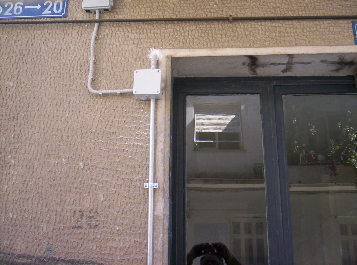

ΟΠΤΙΚΕΣ ΙΝΕΣ...ΓΝΩΡΙΖΕΙ ΚΑΝΕΙΣ ΤΙ ΕΙΝΑΙ ΑΥΤΟ?

Floor Box είναι. Λογικά θα το γράφει και απ΄ έξω FB
Μπαίνει ένα σε κάθε όροφο.
Από το FB μετά με κανάλι ο πάροχος συνδέει την οπτική ίνα στον χώρο του πελάτη
ΔΕΝ ΕΧΕΙ ΛΟΓΙΚΗ.
ΟΙ ΔΥΟ ΥΠΑΡΧΟΝΤΕΣ ΠΕΛΑΤΕΣ ΔΗΛΑΔΗ ΠΑΙΡΝΟΥΝ ΑΠΟ ΤΟ ΜΙΚΡΟ ΚΟΥΤΑΚΙ ΣΤΗΝ ΜΕΣΗ
ΚΑΙ Ο ΝΕΟΣ ΠΟΥ ΘΑ ΕΡΘΕΙ ΘΑ ΤΟ ΠΑΡΕΙ ΑΠΟ ΤΟ FB?

Είναι ο κόφτης για όταν βλέπουν ότι το παρακάνεις με τα downloads.
(just kidding, floorbox είναι)
2.160
5.624
Floorbox it is.
Εχουν βαλει και σε εμενα στην διπλοκατοικια απο ενα σε καθε οροφο.Σε αυτα ερχονται οι οπτικες ινες και γινεται το μοιρασμα ανα οροφο.

Σε αυτο το σημείο που εχεις βγαλει φωτογραφία ερχεται η γραμμη απ εξω;Αν ναι ειναι ο κεντρικος κατανεμητης και το floorbox διπλα του.

ΕΔΩ Η ΕΓΚΑΤΑΣΤΑΣΗ ΑΠΕΝΑΝΤΙ ΜΟΥ....
ΠΗΓΑΙΝΕΙ ΤΟ ΚΑΛΩΔΙΟ ΜΕΣΑ ΓΙΑ ΔΙΑΜΟΙΡΑΣΜΟ.
ΤΟ ΕΞΩΤΕΡΙΚΟ FB ΕΙΝΑΙ ΟΡΦΑΝΟ.
ΕΚΤΟΣ ΚΑΙ ΜΠΗΚΕ ΕΚΕΙ ΓΙΑ ΠΙΘΑΝΗ ΣΥΝΔΕΣΗ ΤΩΝ ΙΣΟΓΕΙΩΝ ΜΑΓΑΖΙΩΝ.
ΑΛΛΑ ΣΤΗΝ ΠΡΩΤΗ ΠΕΡΙΠΤΩΣΗ ΚΑΤΙ ΤΕΤΟΙΟ ΔΕΝ ΥΠΑΡΧΕΙ.

Αφέθηκε σε αναμονή για σύνδεση καταστημάτων , έστω και κλειστών αν υπάρχουν. Μικρή πιθανότητα να έκαναν λάθος αυτοψία και να τους είπαν να βάλουν και στο ισόγειο FB.

Τα βάζουν και έτσι για να πάει και σε γειτονικό κτίριο αν χρειαστεί και είναι δύσκολο το σκάψιμο.
Το ίδιο κάνουν και σε πολυκατοικίες που στο ισόγειο έχουν καταστήματα.
