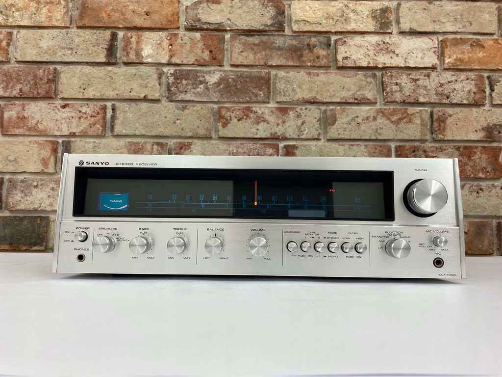

Καλησπέρα σας...Κάτοχος ενός ενισχυτή SANYO DCX 4000L...είναι 4ακάναλος με 18 watt ανα κανάλι στα 8 ohm..Ποιά είναι τα κατάλληλα ηχεία σε watt για να μπορεί να δουλέψει σωστά καθαρά και χωρίς μπουκώματα?

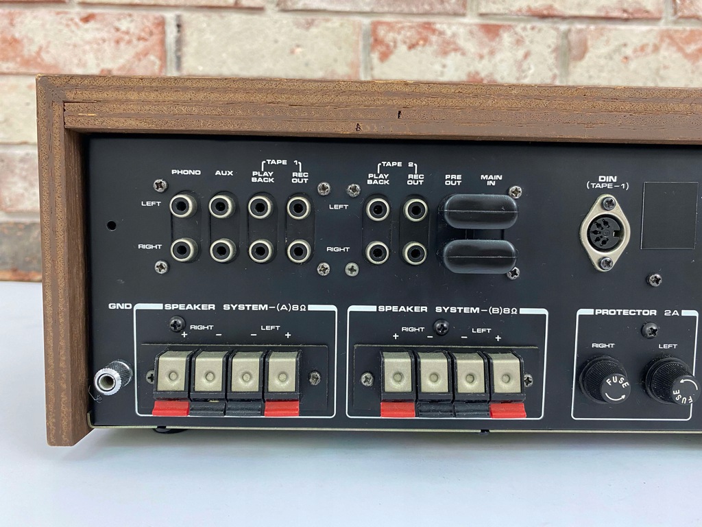

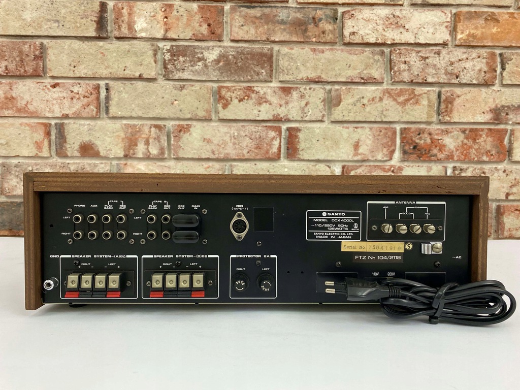

Ο ενισχυτής σου ΔΕΝ είναι τετρακάναλος. Διαθέτει απλώς δύο εξόδους ηχείων και έναν διακόπτη επιλογής. Δύο κανάλια έχει.
