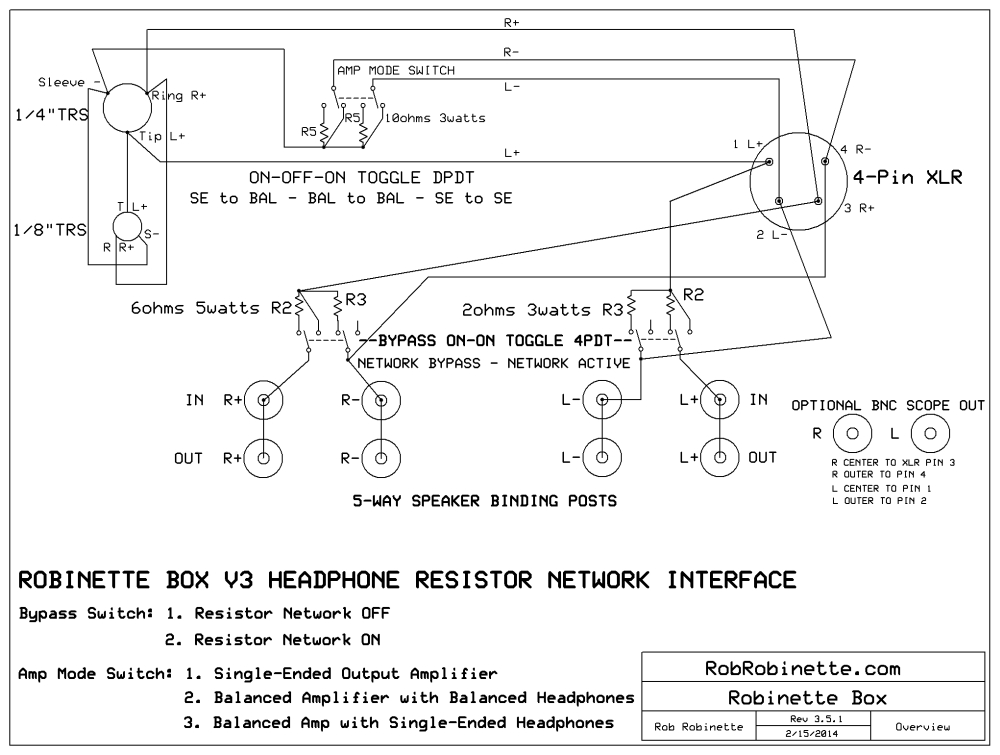

Και τώρα μια σελίδα λιγότερο...΄΄διασκεδαστική΄΄:
https://robrobinette.com/RobinetteBox.htm

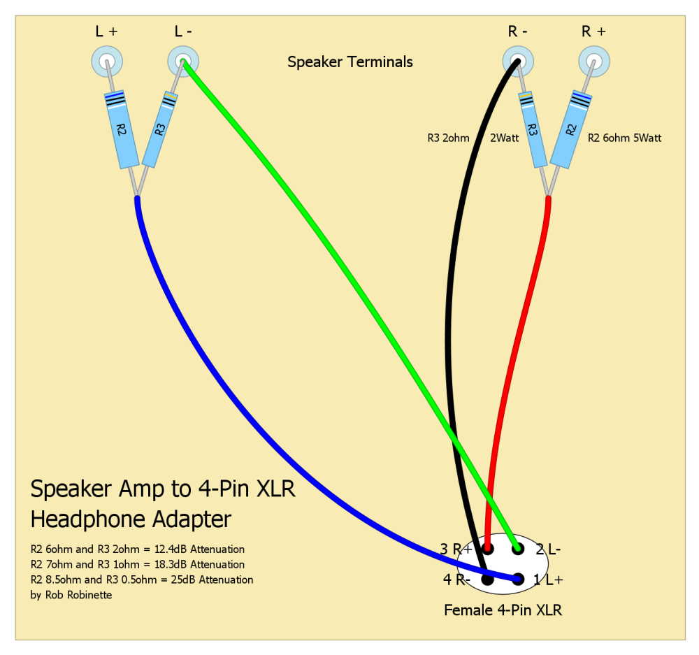

Άρα, αυτό που δείχνει στο σχέδιο του παραπάνω υπερσυνδέσμου:
PeterMeni
9.992
13.510
Κάπως έτσι θα είναι. Δεν υπάρχει λόγος να <<βλέπει>> ο ενισχυτής σου 8 Ωμ φορτίο και να ζορίζεται. Κάλλιστα μπορεί να βλέπει 32 Ωμ και να δουλεύει ποιο χαλαρά, με μικρότερες παραμορφώσεις.
Ο συνδυασμός αντιστάσεων έχει να κάνει με τα ωμ των ακουστικών σου και την μέγιστη τάση εξόδου του τελικού.
