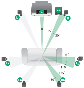

Αρχικα θελω να ρωτησω ξεκινιντας απο την βαση δηλαδη τα ηχεια surround αν το 5.1 η 7.1 και η τοποθετηση τους διαφερει μεταξυ αυτων των φορματ?
εγω θελω να ξεκινησω απο το 7.1 πχ και θελω να βαλω καναλια και να τρυπησω τοιχους κτλ και επειτα να επιλεξω για τα ηχεια υψους τι θα επιλεξω auro η atmos
το 7.1 και η θεση τους ειναι κοινη?
7.780
5.626
Εαν το Dolby ειναι ίδιο με το dts Στις προδιαγραφές τοποθέτησης τότε ναι .
Στο auro το λεει ξεκάθαρα οτι τοποθετείς την κάτω σειρα κατα dts και την πάνω σειρα ακριβως απο πάνω με κλίση 30 μοιρών .

και τα 3 φορμα εχουν 7.1 ιδιο μιας και οι μοιρες τοποθετησης συμπιπτουν ......
..υψος στο 1μ εισαι οκ ....εκτος αν εισαι ξαπλα :laugh:

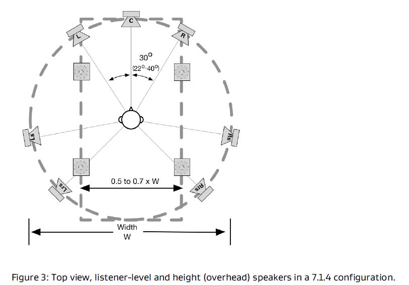

Θελω να συζητηθει το ποσο και που διαφερει η τοποθέτηση των ηχειων μετσξυ των τριων αυτων φορματ ηχου
Στα υπαρχοντα θεματα δεν βρηκα πχ την πληροφορια οτι τα κατω ηχεια και στα δυο τοποθετουνται το ιδιο
Επισης το 30 μοιρες απο το 1 μετρο πχ που ναι η θεση ακροασης δεν ειναι σιγουρος οτι μπορω να το υπολογισω σωστα
Με ποιον τυπο υπολογιζεται?

για 7.1 ισχυει το ιδιο και για τα 3 forma
.....το καναλι 0.1 παει εκει που παιζει σωστα και μπορει να ειναι 1 η 100 subs :D

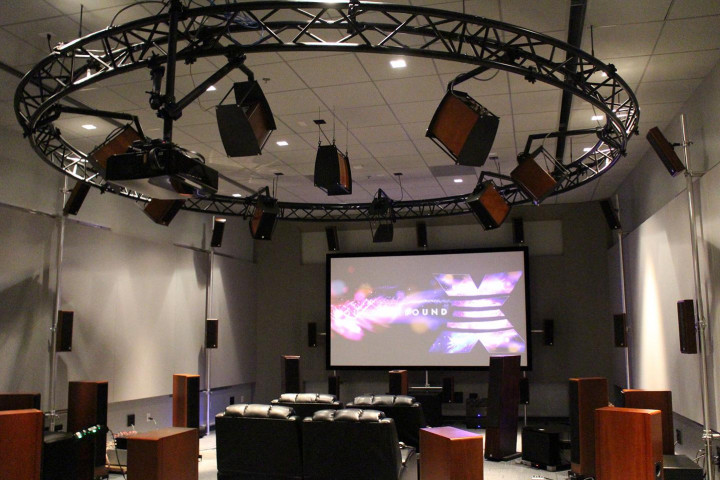

Από την άλλη η DTS κάνει την πάπια για το πώς θέλει να τοποθετούνται τα ηχεία, λέγοντας ότι αξιοποιεί τα ήδη υπάρχοντα ηχεία, και...τα υπόλοιπα τα βρίσκει μόνο του το DTS:X. :D
Unlike existing surround sound systems, DTS:X is not tied to prescribed speaker configurations or a specific number of audio channels. DTS:X adapts to the viewing environment, allowing for a flexible speaker configuration that best fits the viewing space. DTS:X more accurately conveys the fluid movement of sound to create a richer entertainment soundscape than has previously been possible by moving sound objects to and through specific locations within - in front of, behind, above and beside the audience, precisely where the mixer placed them.
http://dts.com/media-center/welcome...xible-object-based-audio-coming-to-cinema-and
48.633
102.341
Λέει ακόμα και το άλλο...κορυφαίο η DTS, ότι μπορούμε να βάλουμε τα ηχεία όπου μας κ@βλ...έρθει στο κεφάλι :roflmao:
Flexible Speaker Layout - With flexible speaker layouts and remapping technology, DTS:X allows the placement of home theater speakers virtually anywhere. The freedom of object-based audio enables optimized playback on a multitude of speaker layouts, with any number of speakers. The DTS speaker remapping engine supports any speaker configuration within a hemispherical layout based around the listening position in the room.

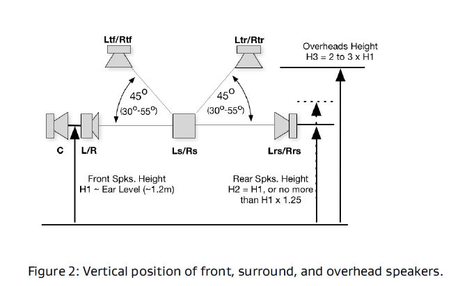

Yψος ηχειων κατα Dolby atmos της κάτω σειράς λεει 1.20m
Το auro 3D λεει στο υψος του αυτιού . Οποτε αναλόγως το υψος του καθίσματος . Οποτε το βάζουμε 1.20 για να συμβαδίζουν .
Προφανώς εννοεί τουιτερ ...
