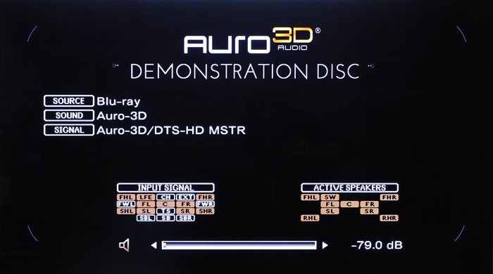

Καλησπερα,χαζευοντας το μανιουαλ του μαραντζ 7702mkii που αναφερθηκε βλεπω αυτα
http://prntscr.com/d0xza8
http://prnt.sc/d0xv0x
αυτο που καταλαβαινω ειναι οτι καταργουνται τα πισω ηχεια
κανω καπου λαθος;
αφου ειναι 10.1 σωστα καταργουνται
να ξεκαθαρισουμε κατι για να μην υπαρχει παρανοηση
το auro 3d παιζει pcm 5.1 η 7.1
το 5.1 το κανει 9.1 - 11.1 και το 7.1 το κανει 13.1 - 15.1
...μιλαμε για 100% διακριτα καναλια με μηδενικες απωλιες...
οπως δειχνει εχει τις δυνατοτητες και για 11.1 auro 3d ....ισως στην επομενη αναβαθμιση απο auro 3d για τους οικονομικους av......αυτο ειναι το μενου του 7702mkii
