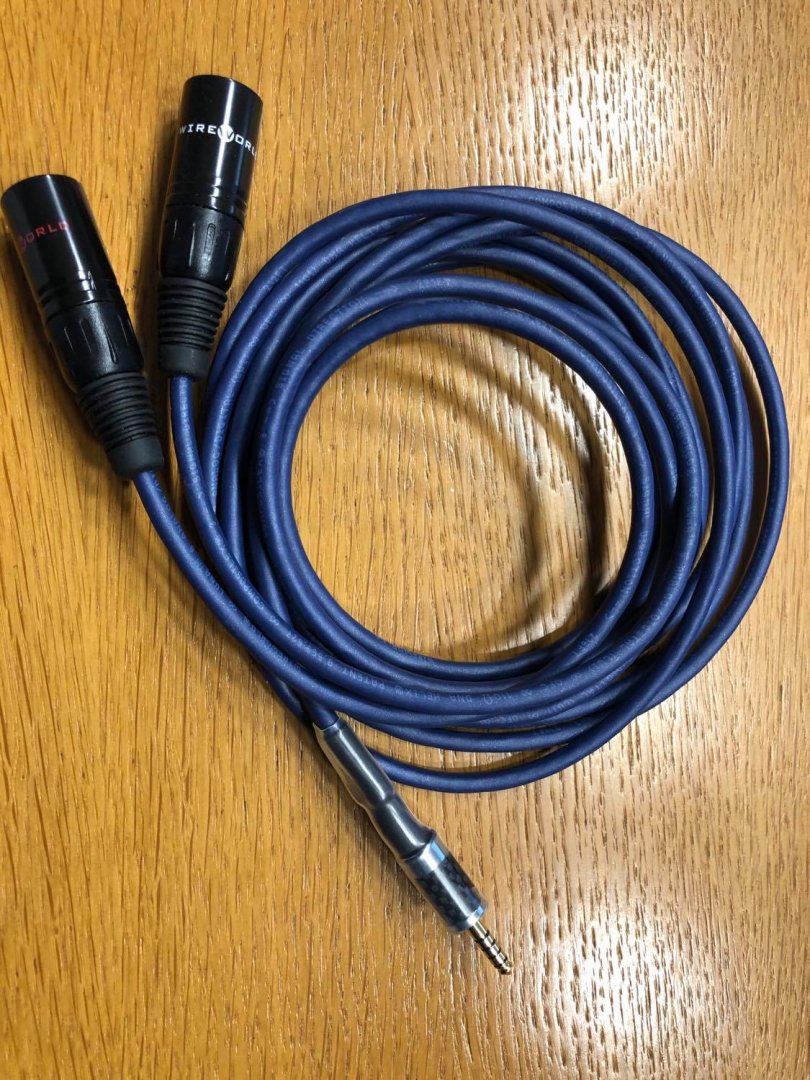

Καλημέρα,
Σχετικά με την αναφορά σας για το ZEN DAC, θέλουμε να σας επισημάνουμε ότι είναι full balanced discrete DAC --- (όπως full balanced είναι και όλη η σειρά ΖΕΝ)---.
Στην έξοδο balanced 4.4 pentaconn παίρνετε πλήρες ισορροπημένο σήμα με το καλώδιο pentaconn --> Dual male XLR
όπως αυτό, που κάνουμε custom με Wireworld αγωγό και XLR.
Στο διαδίκτυο βρίσκεις και πολλές άλλες επιλογές σε ένα εύρος τιμών.
Τέλος υπάρχει και ποικιλία εξωτερικών aftermarket τροφοδοτικών για αυτό, που αναβαθμίζουν την απόδοση, όπως τα iFi iPower , iFI iPOWER-X, Keces Audio P3, κλπ.....

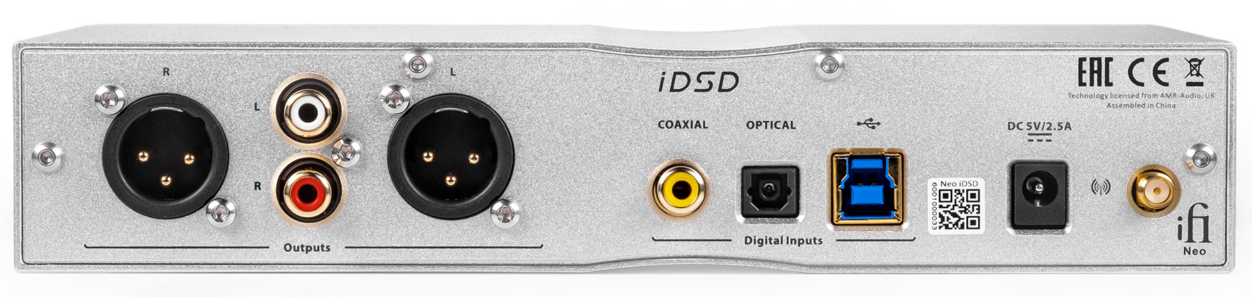

Ultra Audio το γνωρίζω γι' αυτό και το προτείνω, αλλά προσωπικά με χαλάει
που δεν έχει left-right εξόδους XLR και απαιτείται διαφορετικός τύπος καλωδίου.
Για μικρές συσκευές αυτό είναι το μέλλον.....το καλώδιο ίδιο είναι απλά στην μία μεριά το βύσμα είναι το νέο Sony Pentaconn 4.4.
Αλλά, κατανοώ ότι θες classic XLR all the way, δες τότε το ΝΕΟ
