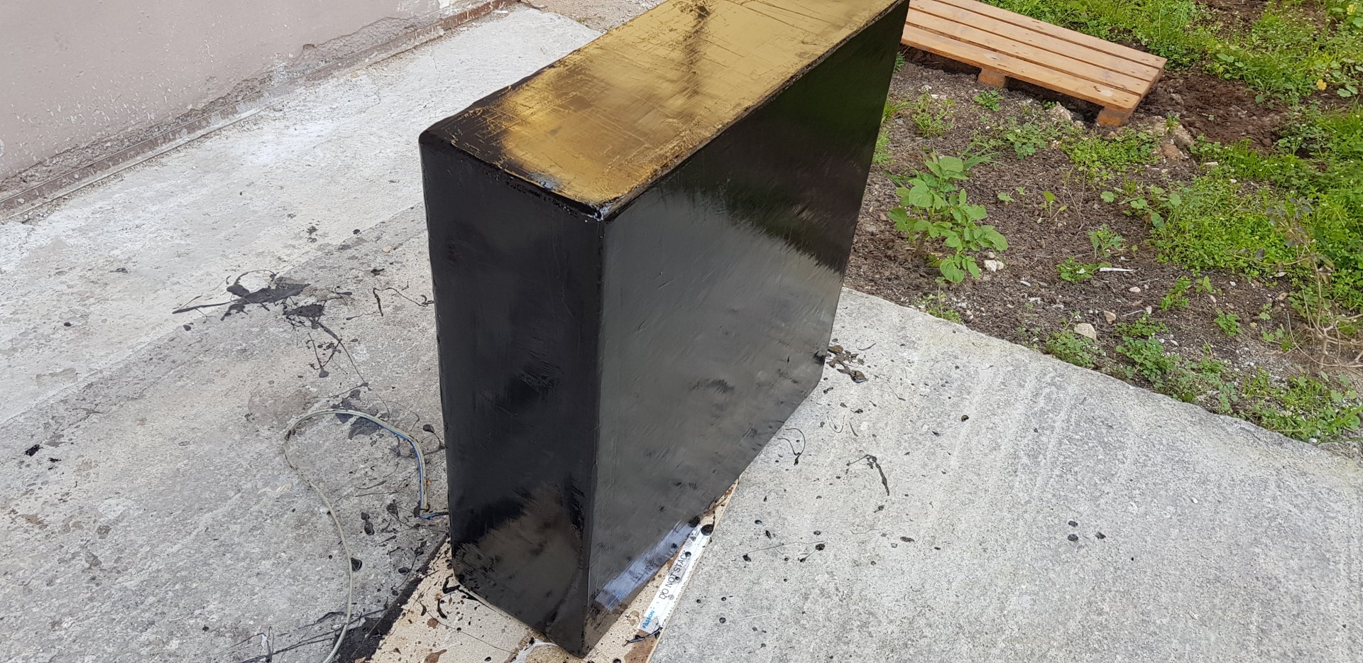

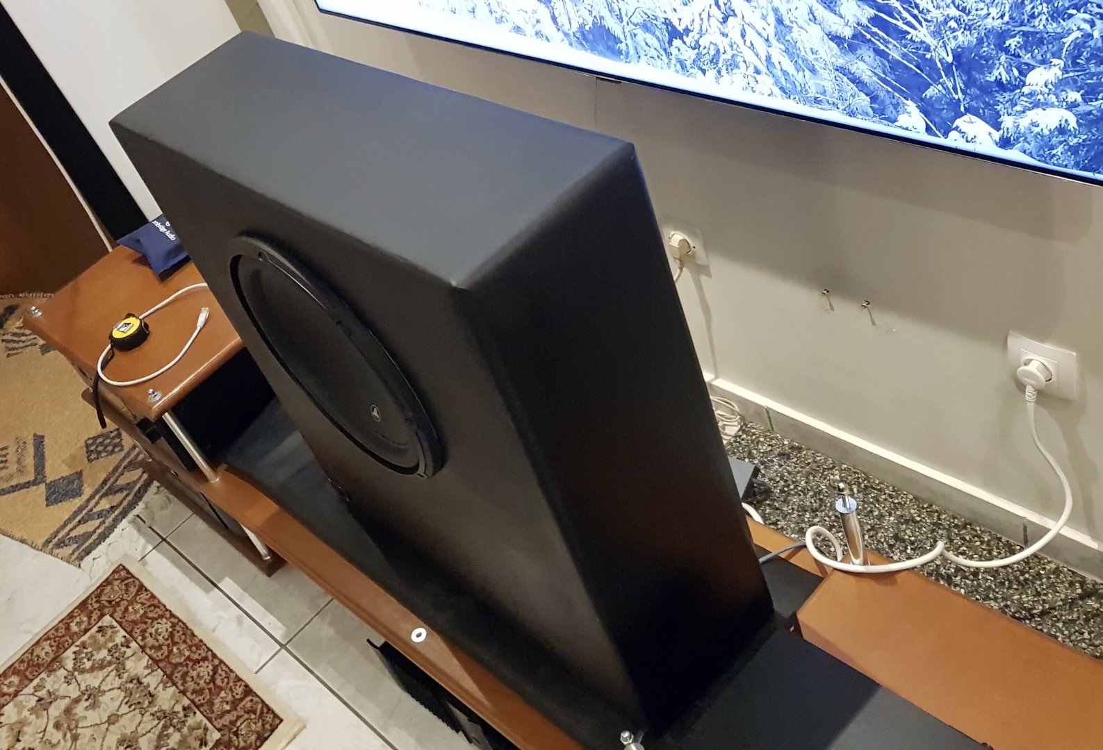

Αφού οι προηγούμενες καμπίνες τους ήταν καλύτερες σε άλλο setup, βρήκα την ευκαιρία να κάνω την αλλαγή που ήθελα πολύ καιρό. Ανεβάζοντας τα λιτρα ουσιαστικά στα 100-105, επιασα το qtc 0,6 που τόσο ήθελα. (Στόχος 0,5-0,6).

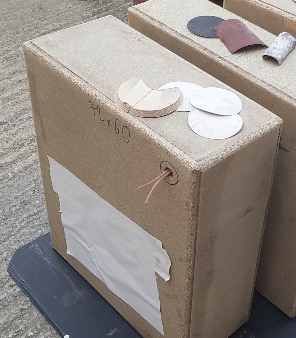

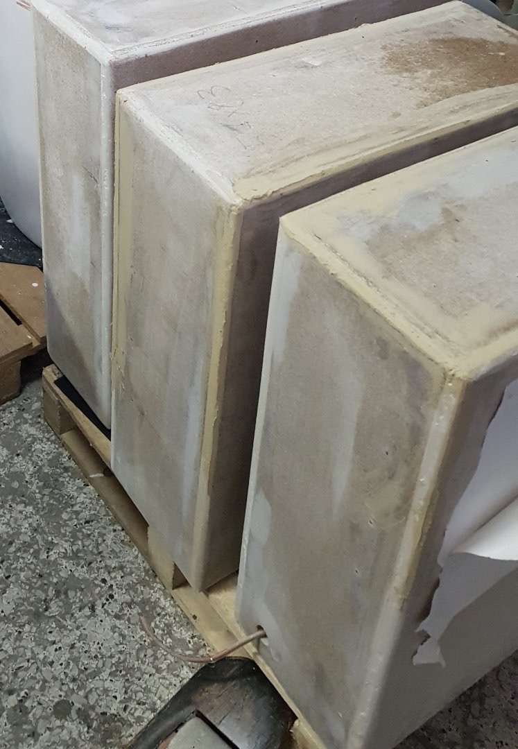

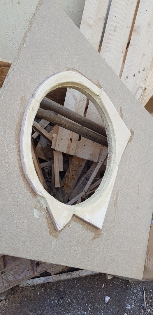

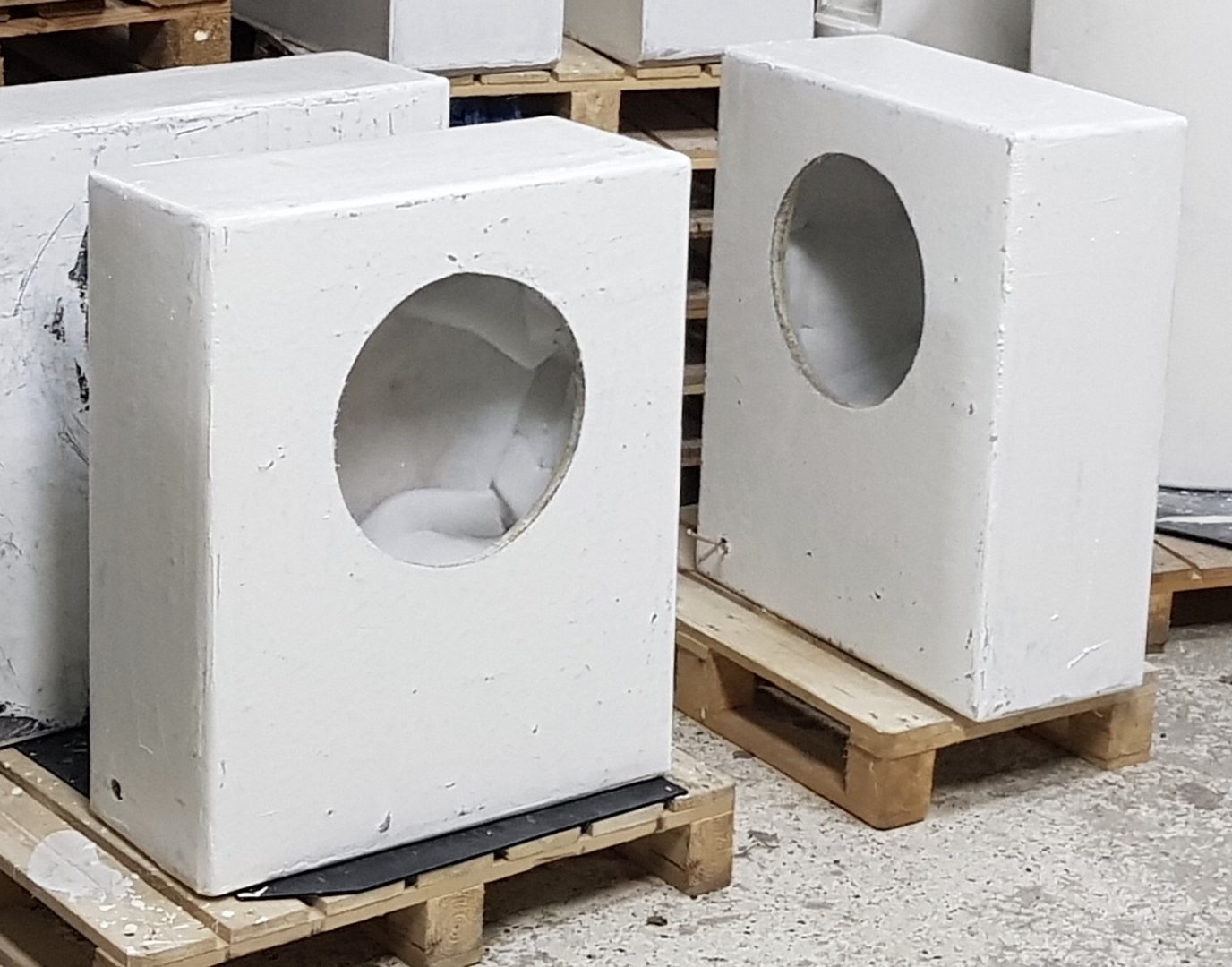

Θα δείτε χοντρικά τα στάδια κατασκευής του, νοβοπαν 16 η 20mm, δεσίματα με χοντρή παλέτα, υαλλονημα και πολυεστέρας, με gel coat για το καλύτερο δυνατό δέσιμο και η κατασκευή μέσα έχει πολυεστερικη βατά. Οι ενώσεις είναι speakon Neutrik και χοντρικά.. αυτά.

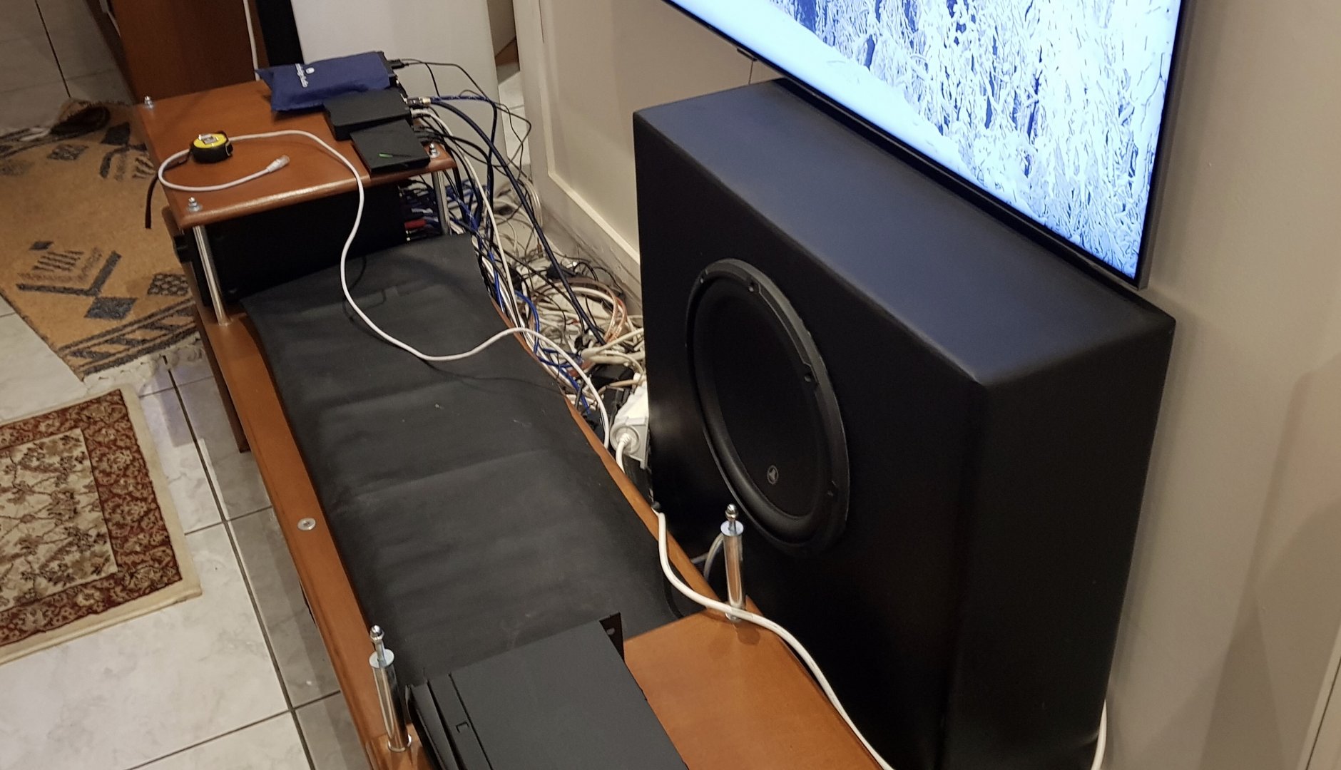

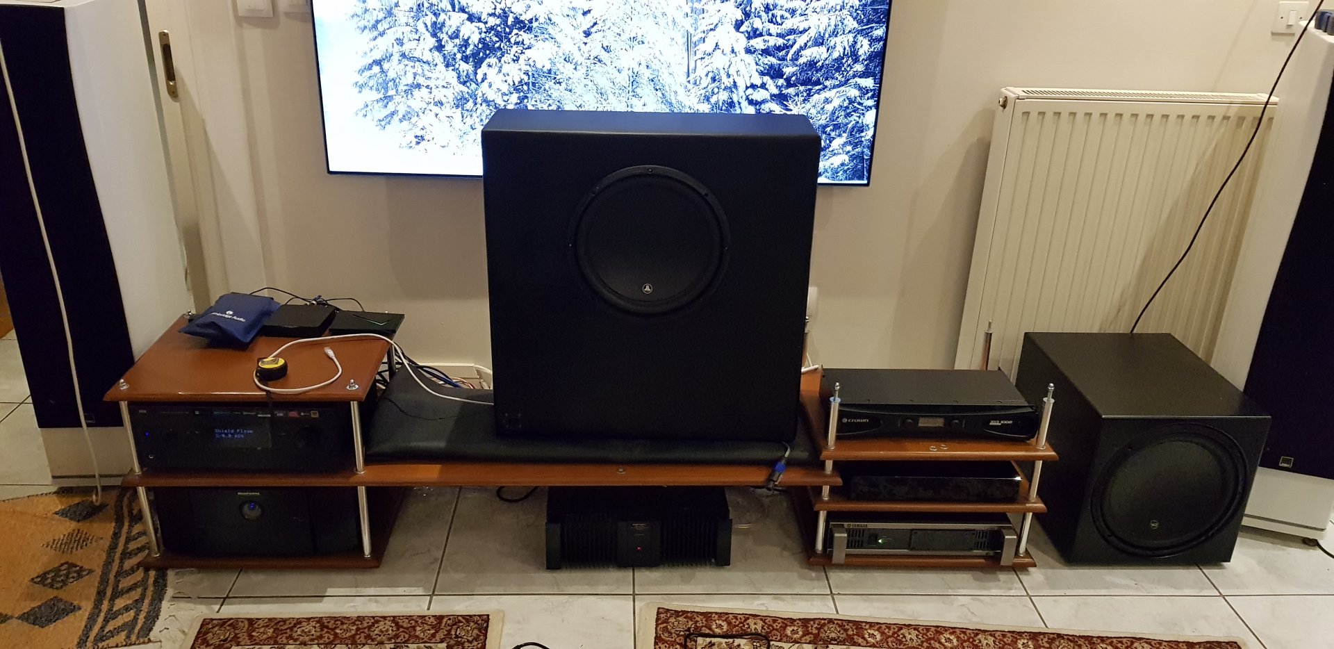

Με τις τελευταίες αλλαγές θα σας δείξω και στο χώρο μου την χοντρική τοποθέτηση, για να δείτε γιατί άλλαξα καμπίνα πέρα από τις προδιαγραφές. Μην παρεξηγείτε το χαμουλη, όσοι έχετε φτιάξει κάτι, γνωρίζεται την βαρετή διαδικασία και τις επιπτώσεις τις. o_O

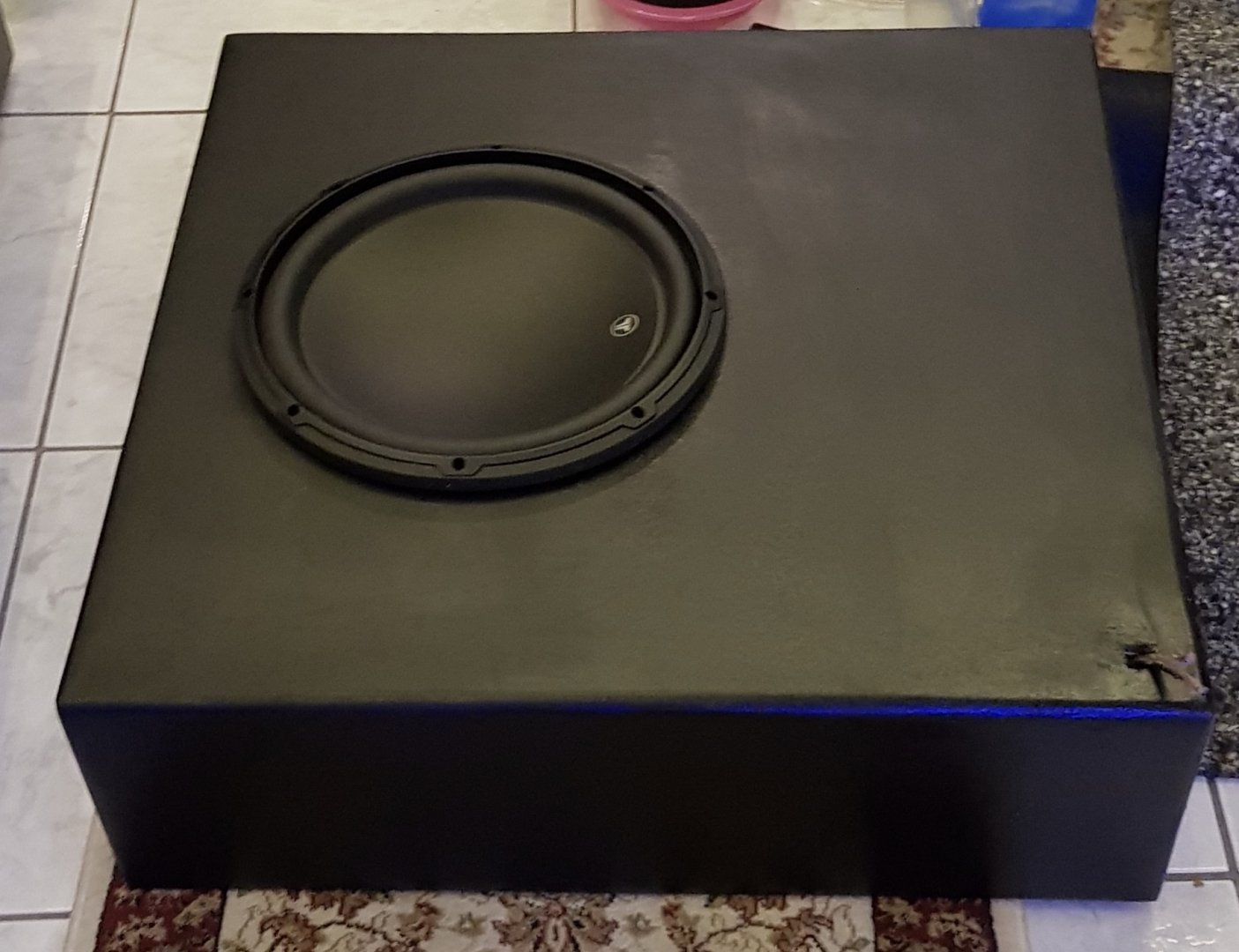

Ήθελα να δώσω στις κούτες ένα look ´δερματινης´, νομίζω πήγε καλά. Έχουν μια ιδιαίτερη ομορφιά που μου αρέσει πολύ!!:hi:
υστ. Ναι όπως φαινετε ετοιμάζω και νέο έπιπλο, όταν ολοκληρωθούν όλα θα γίνει παρουσίαση

Ωραίο δε λέω, αλλά το νοβοπάν, όσο δέσιμο και να του ρίξεις , ψιλοκουδουνίζει , έχω την εντύπωση, ειδικά για σαμπ.
Diylover
Φτιάχτε ενεργά!!!
684
1.992
Ούτε καν. Απορώ γιατί το λες αυτό, με τέτοιο δέσιμο, χαρτί να έβαζα δεν θα είχα θέμα. Πες μου το σκεπτικό σου για να καταλάβω καλύτερα τι εννοείς

Το νοβοπάν, σε γενικές γραμμές, είναι καλύτερο υλικό από το MDF για κατασκευή καμπίνας, όσον αφορά τους κραδασμούς.
Δύο είναι τα θέματα του...
Το ένα είναι η δυσκολία να πετύχεις καλό φινίρισμα. Θέλει πολύ στοκάρισμα και τρίψιμο, ενώ απορροφάει μεγάλη ποσότητα μπογιάς. Γιαυτό και όλοι προτιμούν πλέον το MDF.
Το δεύτερο είναι οι φωλιές για τις βίδες, που αν τις ζορίσεις λίγο παραπάνω ή βιδώσεις-ξεβιδώσεις δυο-τρεις φορές κλωτσάνε.

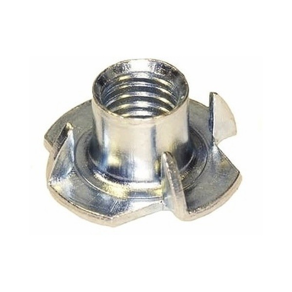

δε νοειται κατασκευη ειδικα σαμπ χωρις τετοια..
Μπράβο ρε συ σοκο, δεν ήξερα πως τα λεν αυτά, πάντα τα ζητούσα "περιγραφικά"! :lol:
Ξέρεις, "αυτό το σιδερένιο ματζούνι με πάσα που το χώνεις στο ξύλο και πάνω του βιδωτά μπαίνουν οι μαύρες αλενόβιδες" :lol::biggrin::lol::biggrin:

Οτι σαν πυκνότητα έχει πολύ μικρότερη του mdf, είναι πολύ πιο αραιό πως να το κάνουμε.
Δεν το έχω χρησιμοποιήσει προσφάτως , παλιά που είχα κάνει και γω κατασκευές με νοβοπάν , και μάλιστα σε ξυλουργό με τα άπειρα δεσίματα σαν το δικό σου από ξύλο , κουδούνιζε. Σκέψου ότι τα δεσίματα ήταν κολλημένα βιδωμένα. Ακόμα και στην μπροστινή μπάφλα.
Τέσπα οκ .
Εγω προτιμώ τα βιδωτά . Όχι τα καρφωτά. Ξέρεις αυτά που έχουν μεγάλη βόλτα και βιδώνουν σε τρύπα.
Αυτά είναι άλλη ιστορία... Προφανώς και δεν σου έχει τύχει να φύγει από τη θέση του τέτοιο πράγμα σε καμπίνα εε. Και να είναι ένα πάει και έρχεται. Βρίσκεις με κόπο την άκρη. Αν είναι φρακαρισμένα σε παλιά καμπίνα και <<κλωτσήσουν>> δύο ταυτόχρονα, άντε να δω πως θα αφαιρέσεις το μεγάφωνο.
Δεν το λέω στη τύχη. Μου έχει κάτσει αυτό 3-4 φορές!
Άντε, το'μαθα κι αυτό....:party:
Τι-νατς τα λένε κανονικά και οι μαστοράτζες εδώ τα λένε και πίνατς. :)

Τίνατς πίνατς, δε ξέρω, πάντως ήταν και είναι στανταρακια για μένα από πάντα.
Απλώς θέλει να βιδώνεις με ελεγχόμενη δύναμη στο ηλεκτρικό κατσαβίδι, όπως και γενικά σε κάθε βίδα, κι όχι χύμα στο κύμα και δώσε πόνο ρε μεγάλε... Διότι αλλιώς χώνονται και είναι κακή η συνέχεια...

Εγω αυτά χρησιμοποιώ.
αυτά που λέει ο soco μπαίνουν από τη μεσα μερια ώστε να σφιξεις το μεγάφωνο δυνατά.
αυτά που λες εσύ μπαίνουν από την ιδια μερια για να βιδωθούν ποδια κώνοι κλπ και δεν ξερω
αν αντέχουν δυνατό σφίξιμο χωρίς να κλωτσησουν το ξύλο.

Όχι Γιώργο από μέσα μπαίνουν και αυτά , απλά θέλουν τρύπα για να βιδώσουν στο ξύλο. Στα ηχεία μου αυτά έχω.

.. ναι οι μουφες , βιδωνουν στο ξυλο (με την εξωτερικη σπειρα), το οποιο βοηθαει στην σταθεροτητα της κατασκευης.
.... τα πινατς, ειναι για πιο χαλαρες κατασκευες, και κυριως χρησιμοποιουνται σε καθετη χρηση , οπου και το βαρος του επιπλου διατυρει την ενωση στη θεση της.
Δεν ήξερες, δεν ρώταγες;
Αυτά είναι πολύ πρακτικά και τα λένε "καρφωτά παξιμάδια ξύλου"
Άντε περικόχλια και όχι παξιμάδια.
