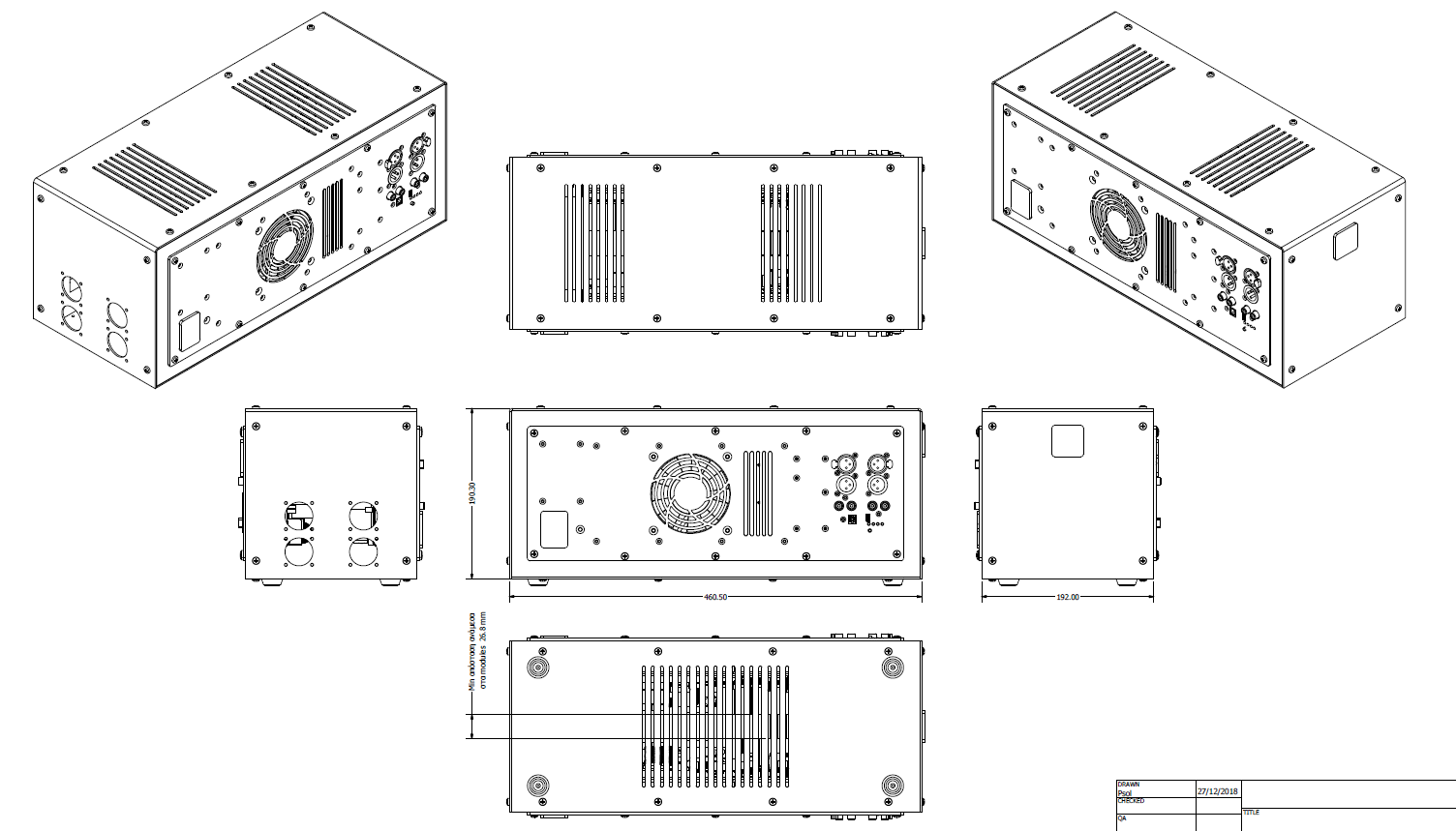

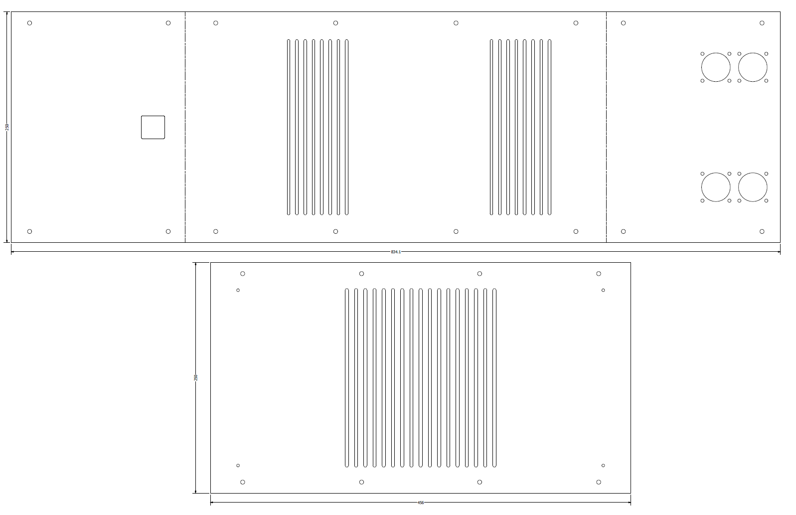

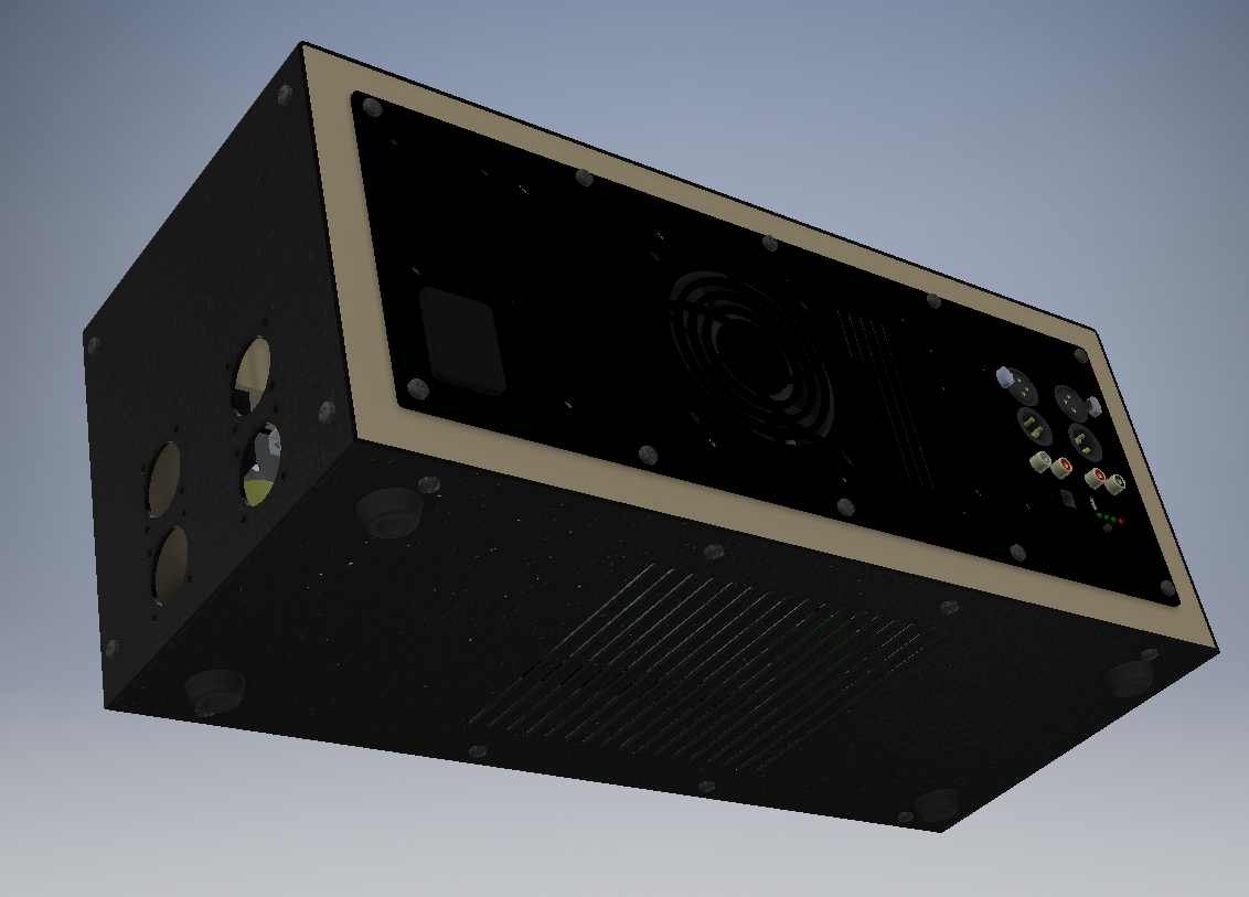

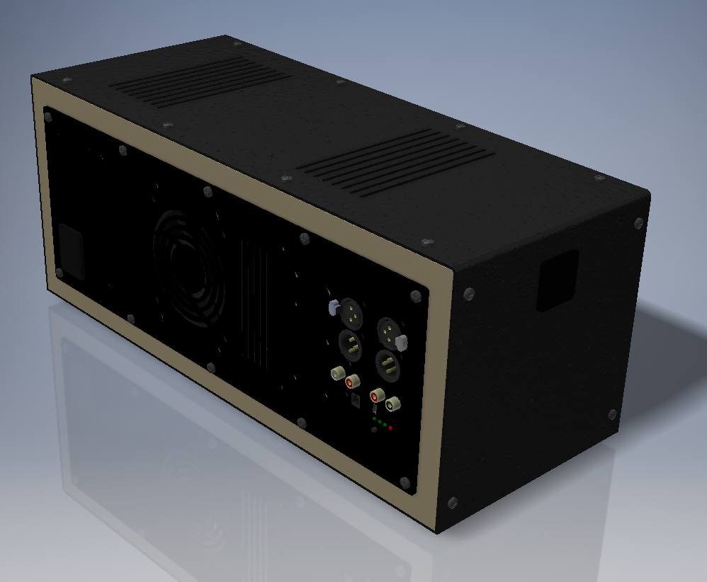

Εν αρχή ην τα σχέδια:
Του στρατζαριστού

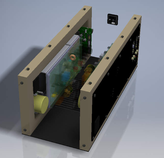

και του συναρμολογήματος
μαζί με τα ψευτο-ρέντερ για να ανέβει η λίμπιντο
ευτυχώς η Hypex παρέχει λεπτομερέστατα 3D models οπότε όλα γίνονται εύκολα

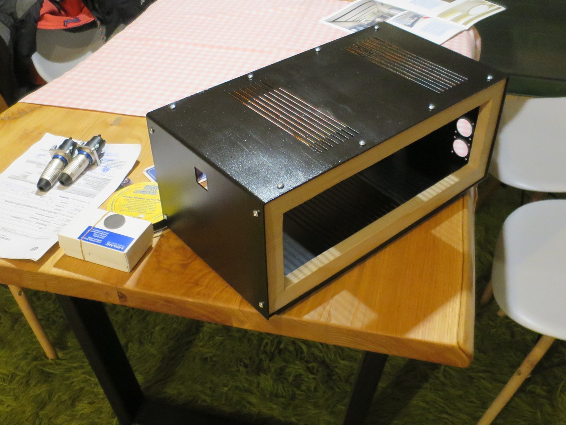

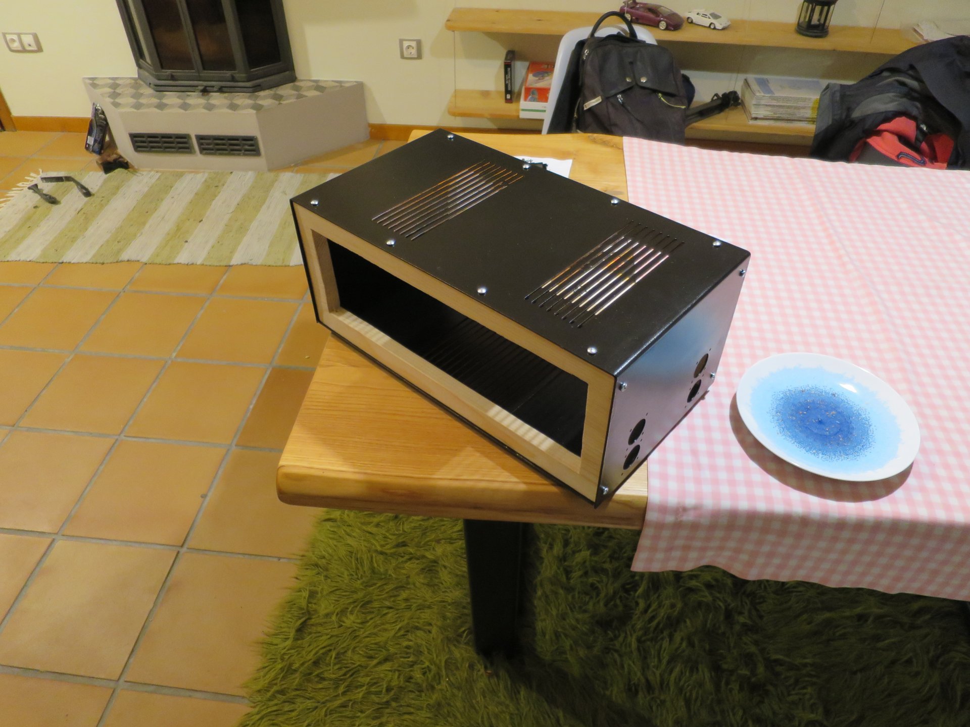

σειρά είχε η παραγγελία της λαμαρίνας 2mm από το λέιζερ-στράτζα.
με την παραλαβή ασταρώθηκε και βάφτηκε μαύρη με ρολάκι σφουγγαρωτό για να αφήσει και μια ψιλο-σφυρήλατη υφή.
Τα ξύλα κόπηκαν από κάτι σανίδια-ρετάλια σουηδικό που περίσσεψαν από κάτι ράφια της συντρόφου και περάστηκαν 1 χέρι βαρνίκι νερού.
Σημαδεύτηκαν και ανοίχτηκαν τρύπες στα σημεία βιδώματος και όταν όλα είχαν στεγνώσει ......τα ντααααααα:
Με λίγο τριβείο, κατσαβιδιέρα και καλή καρδιά όλα έκατσαν στη θέση τους ως είχαν προσχεδιαστεί.

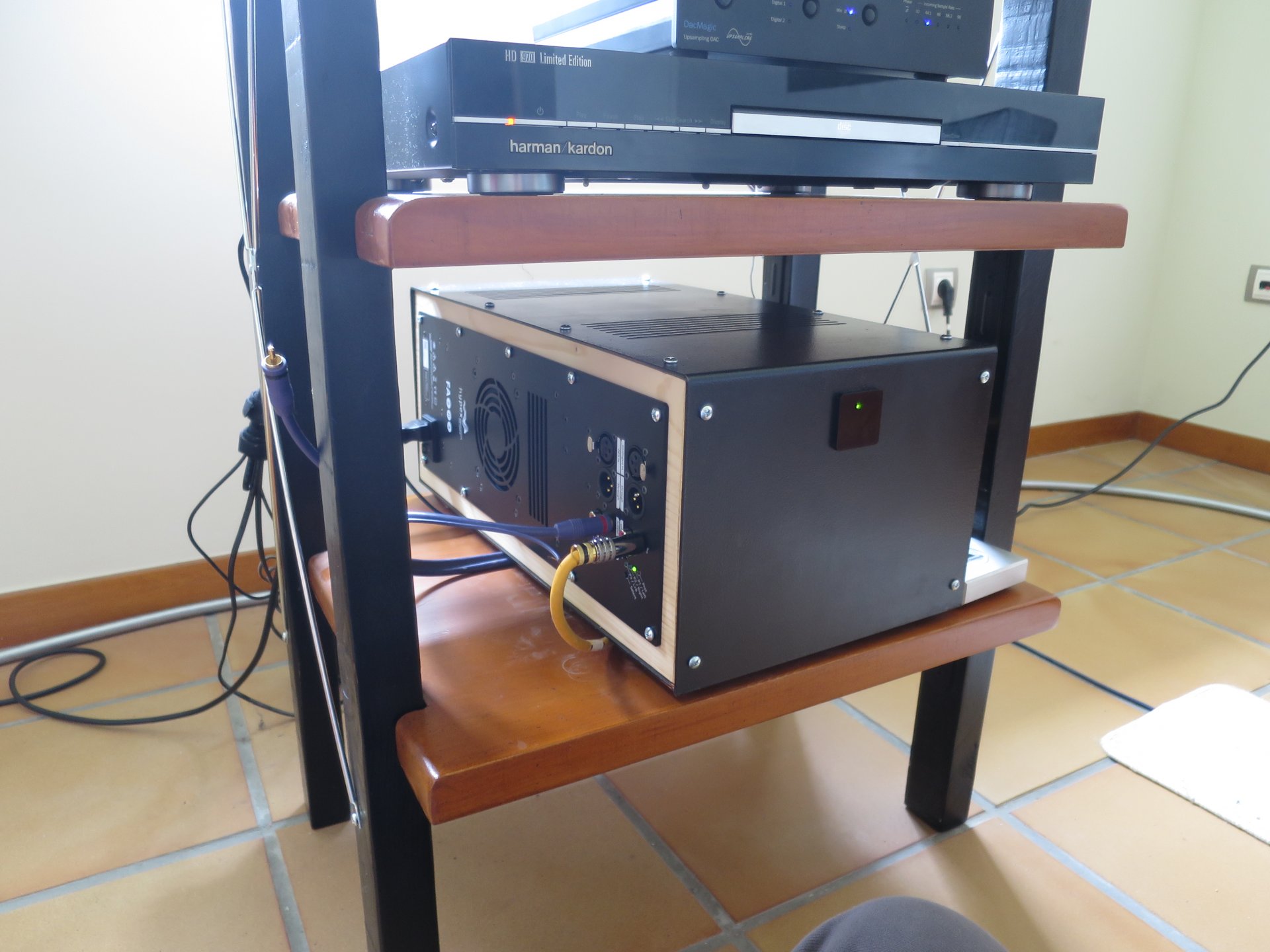

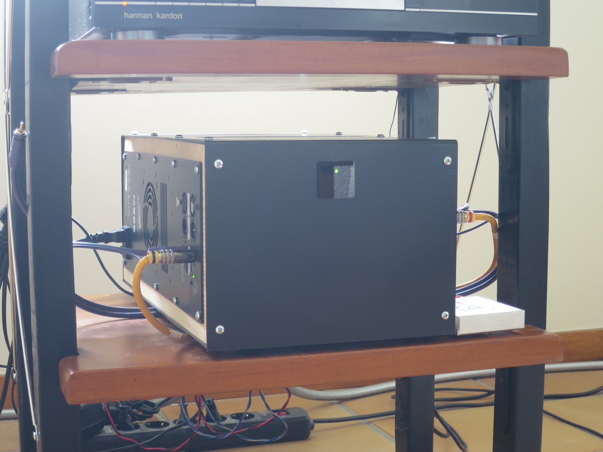

Μια ακόμα πιο τρομερή συγκυρία τα έφερε στα χέρια μου την επόμενη και μάλιστα με φρεσκοκολλημένα τα speakON από τα "ντελικάτα" χεράκια του Άλεξ.
Τρυποβίδωμα στο housing και πέσιμο ξανά με τα μούτρα στα πι ντι εφ να δω πως θα τα σετάρω μιας και η μέρα δεν έφτασε για να τα βάλουμε μπρος κιόλας.
Δεν ήταν τίποτα τελικά και με κάποιες δοκιμές (χωρίς τα 803 πάνω) έγινε το πρώτο σετάρισμα.
Τώρα είναι στο ρακ και περιμένουν τον Α.Ζ. να κάνουμε και ένα πρόχειρο EQ του χώρου έτσι για το καλό.
Πάντως παίζουν εκπληκτικά. Drive και ακρίβεια από τα λίγα.
Taste of the things to come!

Μπράβο ρε φίλε. Για τα speakon βάλατε άλλα καλώδια πιο χοντρά απ' αυτά που είχε στο κλιψάκι που κουμπώνει στον ενισχυτή; Ποιόν ενισχυτή αντικατέστησαν?
Κάποια μέλη εδώ πάντως υποστηρίζουν ότι μόνο για sub κάνουν οι fusion.....
146
169
Διατηρήσαμε αυτά που είχε στο κλιψάκι αφού τα περιελίξαμε ανά 2 όπως προτείνει η hypex. Μάλιστα λαμβάνοντας υπόψιν τη μελλοντική τοποθέτηση στα ενεργά δεν μειώσαμε το μήκος τους ούτε εκατοστό. Ωστόσο για να μην έχουμε 1 μέτρο από καθένα από αυτά να κόβει βόλτες μέσα στο housing τα βγάλαμε και τα ξαναβάλαμε (δημιουργώντας μια καλωδιοθηλιά) από τις δεύτερες οπές για speakON που είχα σχεδιάσει στη λαμαρίνα και που δεν χρησιμοποιήθηκαν (απλά υπήρχαν στο σχέδιο για προληπτικούς λόγους).
Τις 2 θηλιές μπορείς να δεις στην πρώτη φωτό του ρακ στο βάθος πάνω από το πολύμπριζο (τα περιπλεγμένα καλώδια).
