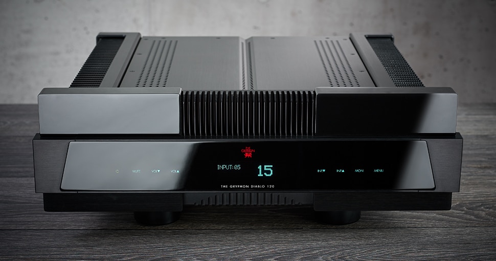

Καλό θα ήταν να ψάξεις το πραγματικό μέγεθος των μετασχηματιστών σε VoltAmperes.
Επίσης τα watts που δηλώνονυν ορισμένοι κατασκευαστές, σε συνδυασμό με ασθενικούς μετασχηματιστές, είναι στα όρια της "παραοπλάνησης".
Οι σοβαροί ολοκληρωμένοι ενισχυτές, που είναι στην ουσία ένα σετ προ-τελικού σε ένα σασί, έχουν μεγάλους μετασχηματιστές και χωρητικότητες σε πυκνωτές κλπ. Και δεν είναι πολλοί, παρόλο που κυκλοφορούν πολλοί....
Για παράδειγμα ο Gryphon Diablo 120, που προαναφέρθηκε έχει 1.300 VA, με ισχύ: 2 x 120 W @ 8Ω, 2 x 240 W @ 4Ω, 2 x 440 W @ 2Ω.
, παρ'ολα αυτά κάνω μια πρόταση...
Gryphon Audio Diablo 120 (dac, phono κ.λ.π είναι προαιρετικά αν τα θέλει κάποιος)
2 x 120 W @ 8Ω, 2 x 240 W @ 4Ω, 2 x 440 W @ 2Ω......νομίζω γύρω στις 10.000 ευρω
