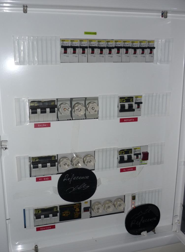

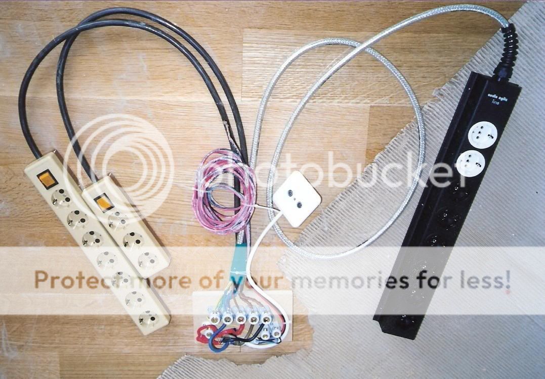

Το πάτωμα έχει τελειώσει, με το καλώδιο να βγαίνει στο σημείο που θα στηθεί το rack:
και με τρία (3) πολύμπριζα να έχουν συνδεθεί στο άκρο του (ένα για κάθε φάση):
εύγε!
κι εγώ έτσι τα έχω, υποδαπέδια με τρύπες κάτω στο δάπεδο στα σημεία που χρειάζεται!
όσο για τις κλέμες της λεγκράντ στη δεύτερη φωτό, τις συμπαθώ τόσο πολύ που με αυτές έχω αντικαταστήσει τις "μπανάνες" σε ηχεία και ενισχυτικά μου!
άριστα!

Απάντηση: Ο "ΗΛΕΚΤΡΟΚΟΣΜΟΣ" στο χώρο ακροάσεως (πολύ σημαντικό!)
εύγε!
άριστα!
Το ήξερα ότι θα συμφωνούσες. "The simpler, the better"... :126:

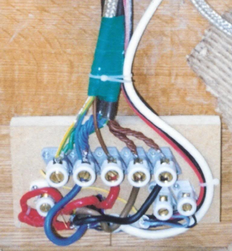

Προσπάθησα να σκανάρω τις τυπωμένες φωτο (Μάιος 2000...) σε μεγαλύτερη ανάλυση - κάτι φαίνεται περισσότερο, αλλά οχι πολύ καλά
(γι' αυτό και φωτογράφισα κάποιες κλέμμες που μου περίσεψαν:
Legrand κλέμμες 25Α και 35Α (χωρίς τις βίδες που σφίγγουν τις επαφές)
