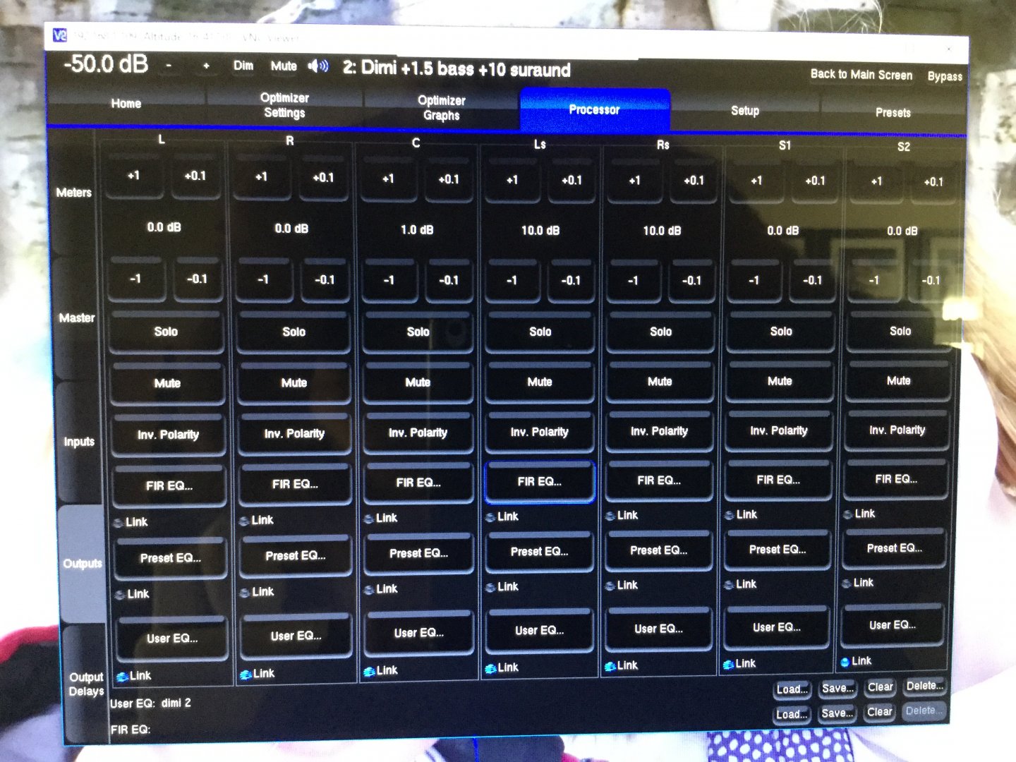

Βασικά αυτά ο @jiovani75 τα έβλεπε και από το iPad όταν ήμασταν στην παρουσίαση.
Και ο Τοm την παρουσίαση την έκανε ενώ ήταν συνδεδεμένος με το MacBook στον Trinnov του σπιτιού του στην Αγγλία.
Επιλογές είναι αυτές. Άλλος περπατάει για να αλλάξει track και άλλος κάνεις EQ από άλλη χώρα.

Και με πηγή τον υπολογιστή, ίδια πράγματα (με τα παραπάνω) κάνεις.
Αστειεύεσαι βεβαίως.
Υπολογιστής είναι ο τρινοβ, και το σοφτγουερ είναι μοναδικό. Δεν υπάρχουν παραπλήσιες δυνατότητες σε κανένα σοφτγουερ.
Λόγου χάριν, ας πιάσουμε το μπας μάνατζμεντ.
Μπορείς να θεωρήσεις όλα τα (16-64) ηχεία "λαρτζ", δηλαδή πλήρους φάσματος.
Μπορείς ταυτόχρονα να κάνεις μπας μάνατζμεντ σε όλα τα ηχεία, σε διαφορετική συχνότητα κρος σε κάθε ηχείο, με διαφορετικό είδος κρος σε κάθε ηχείο και με διαφορετική κλίση κρος σε κάθε ηχείο, και το σύνολο των χαμηλών συχνοτήτων που θα μαζέψεις, να το διοχετεύσεις ανά φασματικό εύρος σε διαφορετικά υποσύνολα των ανωτέρω ηχείων, τα οποία το καθένα μπορούν να είναι ένας δορυφόρος με τη βάση του (ομόσταυλο σαμπ) που να συμπεριφέρονται ως πλήρους φάσματος ηχείο, αλλά με διαφορετικό (ανά είδος δορυφόρου) σημείο κρος μεταξύ τους, δηλαδή να πάρεις ένα δορυφόρο 2 δρόμων και να το κάνεις πλήρους φάσματος ηχείο 3 δρόμων, και αναλόγως των παραμέτρων αυτού να το χειρίζεσαι διαφορετικά από τον τρινοβ, και ταυτόχρονα οι χαμηλές συχνότητες καθενός ηχείου να αναπαράγονται από τουλάχιστον 4-5 παραδίπλα ηχεία (τα σαμπ αυτών) ενώ η πρώτη οκταβα να αναπαράγεται από όλα τα σαμπ μαζί.
Ταυτόχρονα μπορείς να διαχειριστείς με διαφορετικό τρόπο το .1 κανάλι και ταυτόχρονα να χειρίζεσαι υποηχοβαθυφωνα κανάλια, ξεφορώνοντας τα σαμπ των δορυφόρων, κι όλα αυτά με πληθώρα διαθέσιμων ειδών και κλίσεων κρος, με ισοστάθμιση φάσης και πλάτους, με σωστά τα πάντα όλα, και όλη η επεξεργασία να γίνεται σε πολλά μπιτ ανάλυσης και σε υψηλή δειγματοληψία.
Μλκα μου αυτά δε γίνονται ούτε με συστοιχίες μετρικ. Απλώς δεν γίνονται.
Και είμαστε μόνο στο μπας μάνατζμεντ, να μη σε πάω σε άλλες υποκατηγορίες, θα κλάψεις με τα διαφορετικά ταργκετ κερβ ανά υποσύνολα ηχείων, ανεξαρτήτως οποιουδήποτε εκουαλαιζέισιον..
Στο πισι οι δυνατότητες είναι βασικές, και το dsp δε θα γίνει σε υψηλή δειγματοληψία που να χτυπιέσαι, δεν υπάρχει διαθέσιμος κώδικας, μόνο επί πληρωμή λόγου χάριν στη μετρικ, αυτό αγοράζεις.
Δεν είναι τίποτα απλό. Ούτε τα ρολόγια στις παραπάνω διαδικασίες, ούτε τίποτα. Πόσο μάλλον η διαχείριση του δυναμικού εύρους σε τέτοιες διαδικασίες...
Γι'αυτό σου λέω, δικάναλο βινύλιο, απλά πράγματα. :lol:
