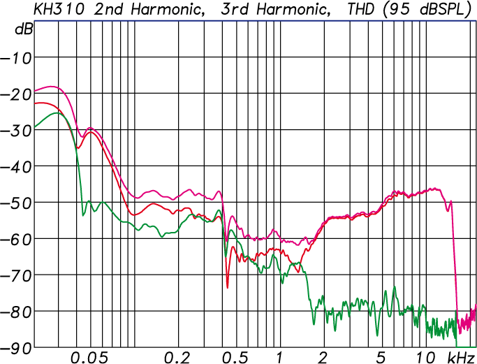

Να δύο υπέροχα διαγράμματα παραμορφώσεων, μέτρηση στα 95 και 100 ντεσιμπελ αντίστοιχα, από τα αγαπημένα Κλάιν Μάιν, το 310 και το 420:
Αφρός.
Το 310 καταφέρνει και μένει στα -46 σε 95 ντεσιμπελ, και στα 100 ντεσιμπελ το 420 τα χαλάει λίγο στους 100-120 κύκλους, ενώ μετά είναι κάτω από -44.

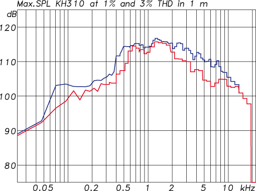

Οι στάθμες του 310 σε επίπεδα παραμόρφωσης 1 και 3% είναι ως εξής:
Ο αφρός είναι αυτά. As good as it gets.
Ωστόσο οι ονομαστικές τιμές του 420 είναι μακράν χειρότερες από τα Γκέρχαρντ, καθώς στους 100 βρίσκεται χονδρικά στα -35...
