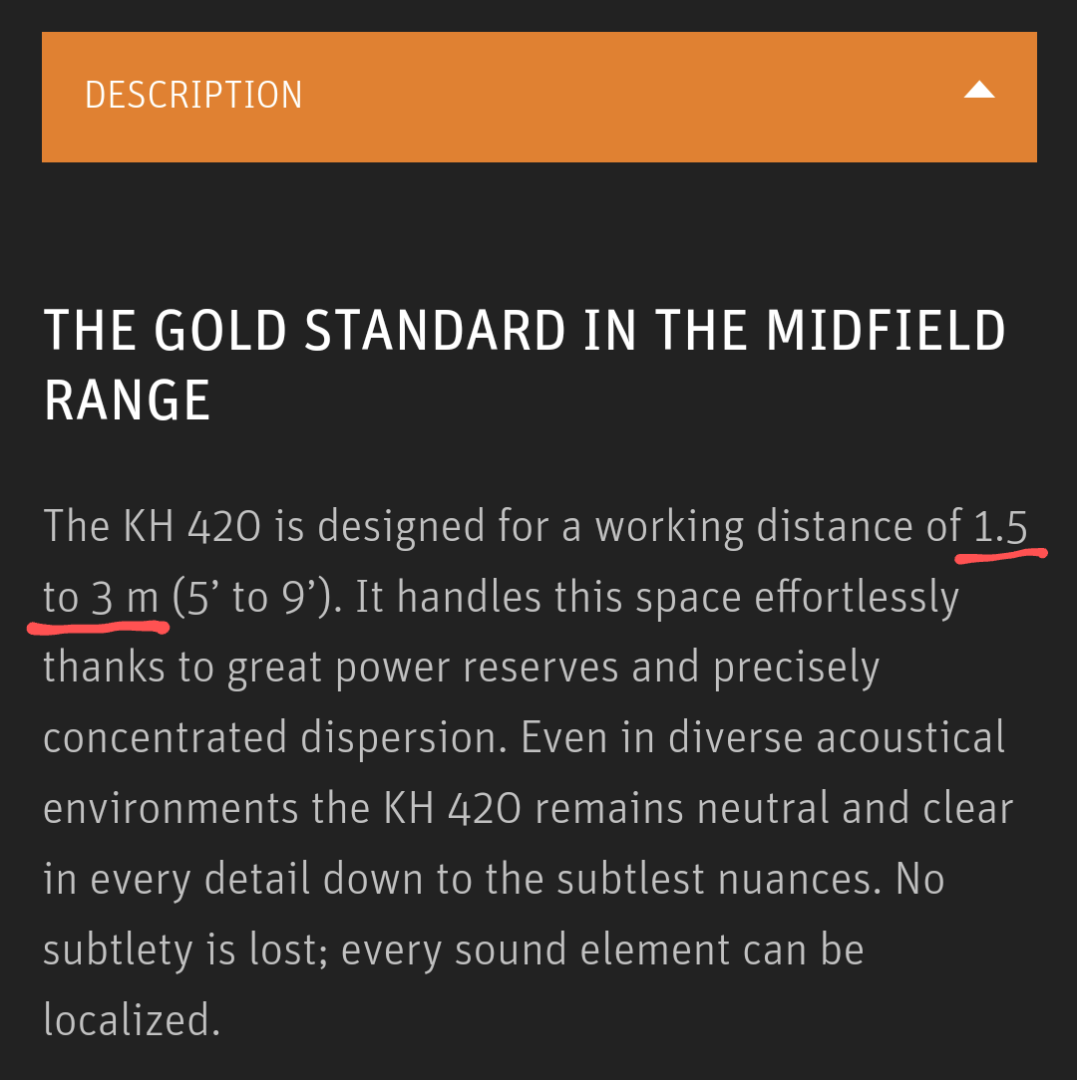

Κοίτα, αντικειμενικά, η Neumann, εάν θες περισσότερο SPL, έχει το 420, το οποίο όμως πάει 5-χιλιαρο. Οκ, σκοτώνει κυριολεκτικά.
Ωστόσο, και πάλι μιλάμε για 10" γουφερ, οπότε (σύμφωνα και με όσα σας έχω πει) δεν είναι για πολύ πάνω από 3μ απόσταση ακρόασης, εγώ στα 3μ θα το έβαζα.
Υπερβολικός; μάλλον όχι.
Δείτε λιγάκι τι λέει η μαμά Neumann στο site της για το εν λόγω αριστούργημα:
THE GOLD STANDARD IN THE MIDFIELD RANGE
The KH 420 is designed for a working distance of 1.5 to 3 m (5’ to 9’). It handles this space effortlessly
Δείτε το και σε φωτογραφία
Δείτε το και στο site της φίρμας:
Κάποτε πρέπει όλα αυτά να γίνουν κατανοητά.
Η ίδια η φίρμα το πρώτο πρώτο πράγμα που λέει στο site του ηχείου της, είναι πως σχεδιάστηκε για χρήση σε απόσταση ακρόασης 1,5 έως 3 μέτρων.
Ναι, για το 420 λέει.
Τιδεγκαταλαβαίνεις.😎
