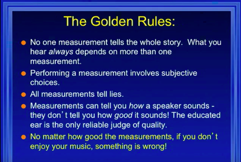

Aπο εδω θα κρατησω οτι
Οι "μετρησεις" δεν μπορουν να γινονται απο τον καθενα με ενα μικροφωνακι και ενα laptop. Θελουν σοβαρα μηχανηματα και σοβαρο χωρο.
Τα αυτια και ο εγκεφαλος ειναι ενα καταπληκτικο μετρητικο οργανο αρκει να μην συμμετεχουν τα ματια.
Οσο "σωστο" μετρητικα και να ειναι ενα ηχειο πολυ πιθανον το ηχητικο αποτελεσμα να μην "αρεσει" αν η παραγωγη δεν εχει γινει με ενα αντιστοιχα "σωστο" ηχειο.
Το μη ¨σωστο" ηχειο εισαγει "χρωματισμους" που μπορει να αρεσουν η οχι. Το βασικο προβλημα του ειναι οτι δεν εχει προβλεπομενη συμπεριφορα στον χωρο και την τοποθετηση .
Στους τυπικους "μικρους" οικιακους χωρους πρωτευουσα σημασια εχει ο χωρος και μετα τα ηχεια.
Ο μοναδικος τροπος για να εχουμε την "σωστη" μετρησιμη συμπεριφορα απο ενα ηχειο ειναι να ειναι ενεργο και να εχει καποια μορφη dsp αλλιως...
Αυτα το 2015

Συμφωνώ σε όλα.
Στο πρώτο, φυσικά, καθώς χρειάζεται μεγάλη πληθώρα μετρήσεων για να δεις τι πραγματικά συμβαίνει. Άσε που μόνο μια μέτρηση, κατά πάσα πιθανότητα είναι παραπλανητική, και για κάθε μέτρηση χρειάζεται σοβαρό υπόβαθρο για να εκτιμήσεις τι ακριβώς μας δείχνει, και απαιτούνται δεδομένα από άλλες μετρήσεις για να αξιολογηθεί η μία που βλέπεις.
Στο δεύτερο, φυσικά, καθώς ακόμα ακόμα και η θέση της mlp επαφίεται στα υποκειμενικά κριτήρια του καθενός (δυστυχώς), όπως και η στάθμη των τόνων κατά τις μετρήσεις, η χρήση πχ πολλαπλών μετρήσεων σε διάφορα σημεία πέριξ της mlp, η χρήση της τεχνικής του κινητού μικροφώνου, η επιλογή του σοφτγουερ, κλπ.
Στο τρίτο κι αν δεν συμφωνώ με τα χίλια, και χαρακτηριστικό παράδειγμα η "ωραία" απόκριση συχνότητας στις πρώτες οκτάβες, χωρίς να ακολουθείται από σπέκτρο, όπως και η απόκριση στο υπόλοιπο φάσμα, χωρίς τα δεδομένα του RT 60, ενώ ένα (ακόμα και μεγάλο) πρόβλημα flutter echo δεν αποτυπώνεται σε κανένα γράφημα απόκρισης.
Στο τέταρτο, φυσικά και συμφωνώ, διότι οι μετρήσεις δεν είναι κει για να μας δείξουν πόσο ωραία παίζει, αλλά για να αναδείξουν τα προβλήματα που πιάνει κάθε μέτρηση ξεχωριστά. Κατ' όμοιο τρόπο γίνεται και η εκτίμηση με ακροάσεις, όπου "προβλήματα" πρέπει να προσπαθείς να διακρίνεις, όχι μυρωδιές ανθισμένων γαρύφαλλων..
Και στο τελευταίο φυσικά συμφωνώ, καθώς η προσωπικές προτιμήσεις του καθενός θα πρέπει στο τέλος να ικανοποιηθούν πλήρως, διότι στόχος του κωλοσετάπ παραμένει η ικανοποίηση του κατόχου. Βεβαίως χρειάζονται τα μετρητικά δεδομένα για έλεγχο, διόρθωση και καλιμπραρισμα του σεταπ, αλλά στο τέλος, εφόσον χρειάζεται, θα πρέπει να ικανοποιηθεί ο κάτοχος, στις όποιες προτιμήσεις έχει.
Μια χαρά τα λέει, και γω μαζί του.
Αυτα το 2015
Και σε αυτά που "κράτησες", επίσης συμφωνώ σε όλα.
Αγαπάμε δρ. Τουλ, και (θέλουμε δε θέλουμε) θα συμφωνούμε με όσα λέει.
