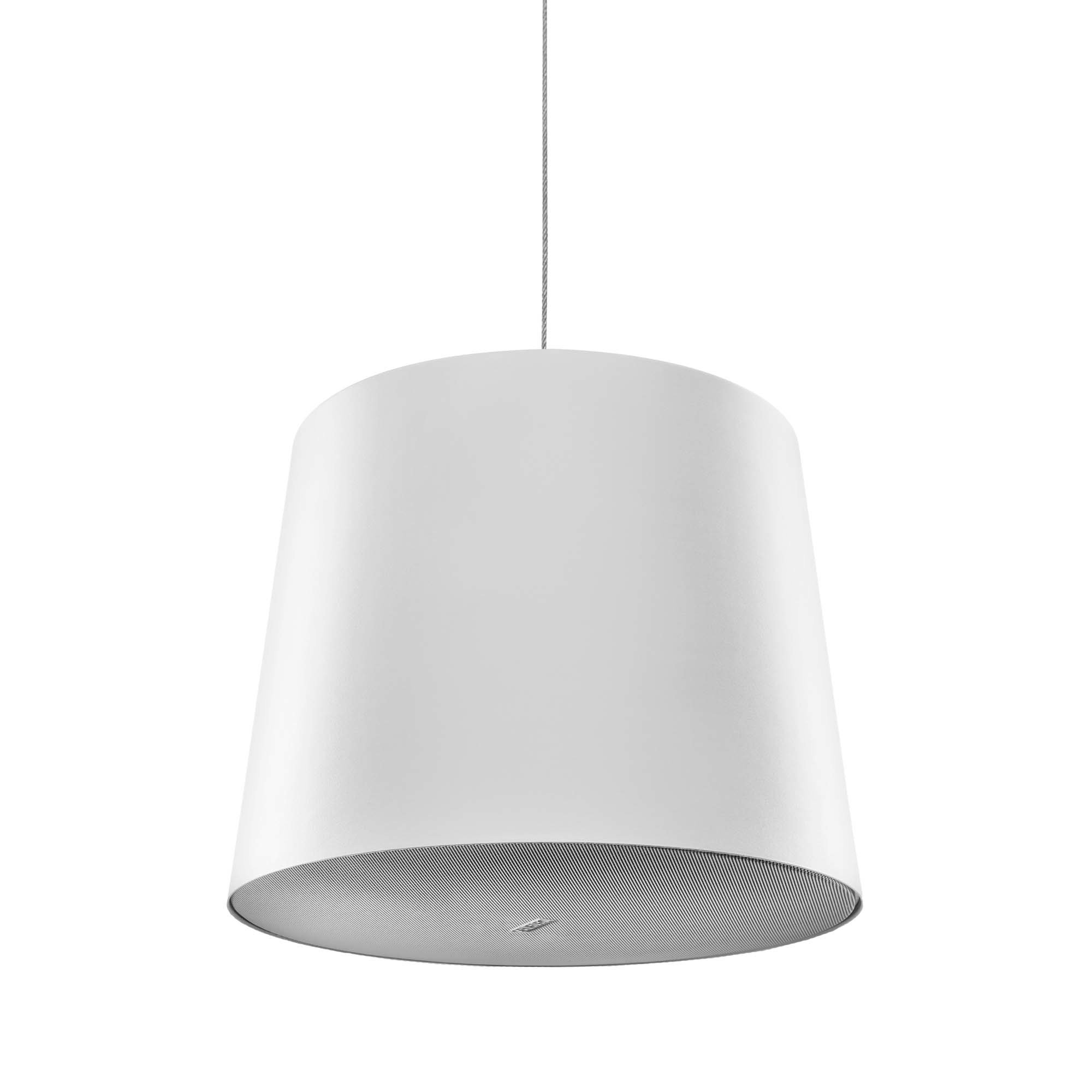

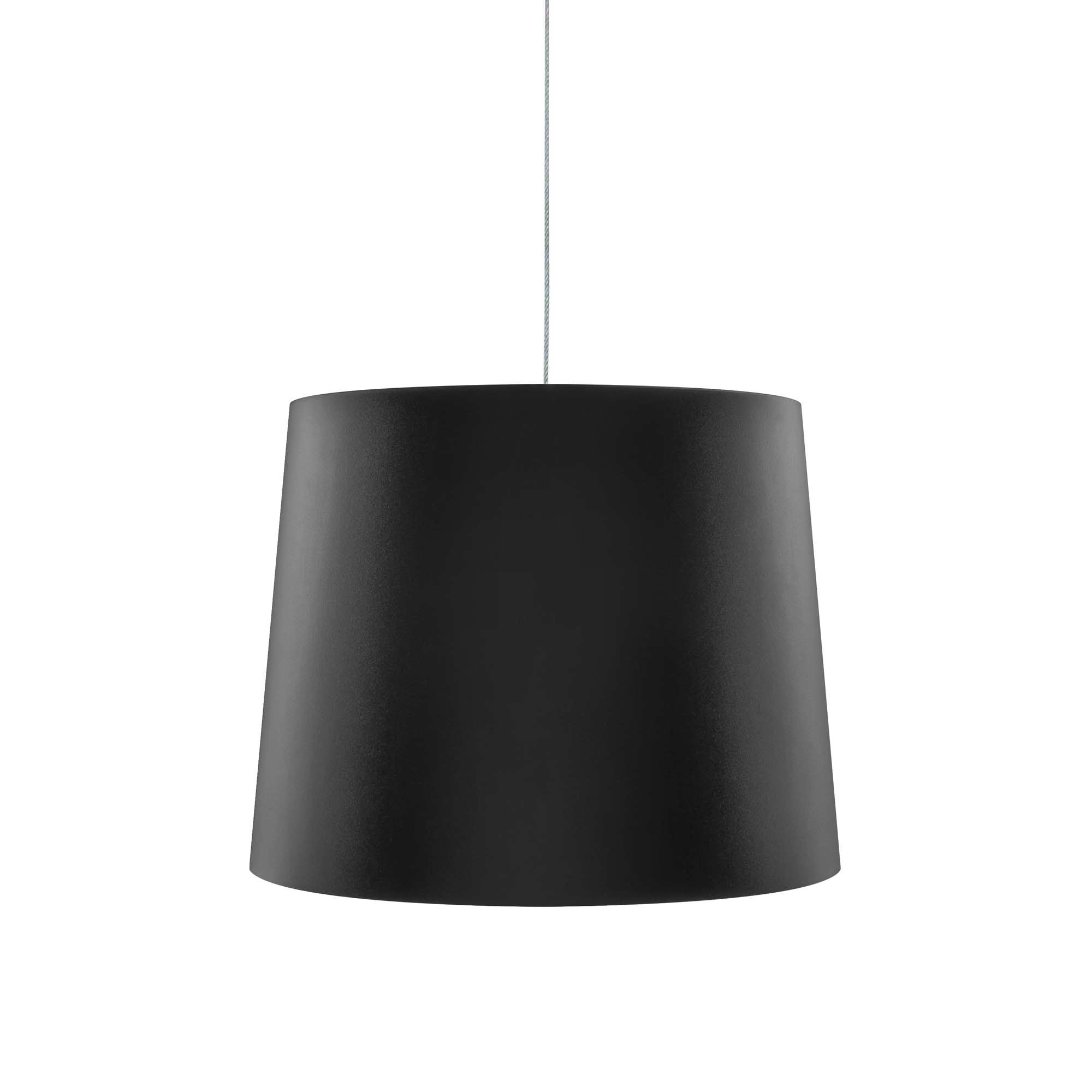

Ναι, το AVsite περίμεναν!
https://www.genelec.com/smart-ip
Ήχος, ρεύμα και έλεγχος μέσα από ένα καλώδιο...
M@l@ki@, δε μπορείς να βάλεις special καλώδιο ρεύματος, δεν έχουν ρευματολήπτη! >:(🤬
Κρεμιέται και σαν κόσμημα:
:laugh::roflmao:
Π
Π.Α.Η.
:laugh::roflmao:
