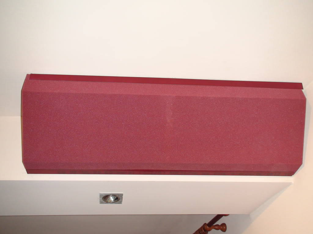

Άλλος τρόπος? Οι μπασοπαγίδες:
[/IMG]
Η συγκεκριμένη κάθεται...Αν βάλω οριζόντια πέφτουν!!! Περιτό να πω ότι ο τοίχος δεν είναι καθόλου ίσιος!!
Η κατασκευή έγινε από νησιώτη κτίστη ε?
Σαν χθες θυμάμαι κατά τη διάρκεια κτισίματος σπιτιού σε κάποιο νησί, τα αστεία του οικοδόμου:
Εμείς εδώ δε χρειαζόμαστε αλφάδι, παίρνουμε για ευθεία τη γραμμή της θάλασσας..!
..βέβαια δε του είχε πει κανείς πως η γη είναι στρογγυλή :139::143:

Καρφωνεις απο μια λεπτοτατη προκα προς το πανω σημειο της παγιδας.Και με κλιση ελαφρα προς τα πανω , μετα κοβεις το κεφαλι της προκας και εχεις μια χοντρη βελονα που εκει θα καρφωσεις την παγιδα σου.

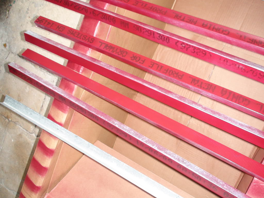

Τελικά με φαντασία γίνονται θαύματα!!
Γωνιόκρανο γυψοσανίδας, χρωματισμένο με σπρέυ, και στηριγμένο με ούπα στους τοίχους!!
Και ιδού:
