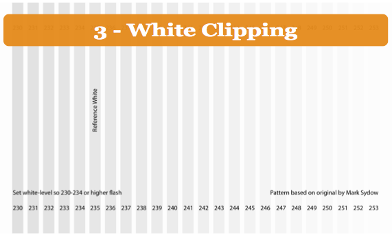

Δεδομένου ότι οι συσκευές μου είναι ήδη καλιμπραρισμένες (έστω και με άλλη πηγή), δεν είμαι επαγγελματίας και δεν έχω τα εργαλεία, αυτό που φρόντισα καταρχήν να κοιτάξω, για κάθε player ξεχωριστά, ήταν τα επίπεδα μαύρου και λευκού. Αυτό το έκανα χρησιμοποιώντας στα basic settings τα patterns black και white clipping. Για να επηρεάσετε το επίπεδο μαύρου πρέπει να παίξετε με το brightness (φωτεινότητα). Για το λευκό αντίστοιχα πρέπει να πειράξετε το contrast. Αναλυτικές οδηγίες θα βρείτε στο manual του avsforum.
Αφού φέρετε σωστά λευκό-μαύρο τσεκάρετε το apl clipping ή αλλιώς τη μέση φωτεινότητα. Αν λοιπόν δεν κλιπάρει το λευκό, το μαύρο και ο συνδυασμός τους, έχουμε δημιουργήσει τις συνθήκες ώστε να δούμε κάποιο πράγματα πιο σωστά.
Κάποιες ενδεικτικές εικόνες που δεν δείχνουν ωστόσο σωστές ρυθμίσεις:
Black clipping
White clipping
Apl clipping

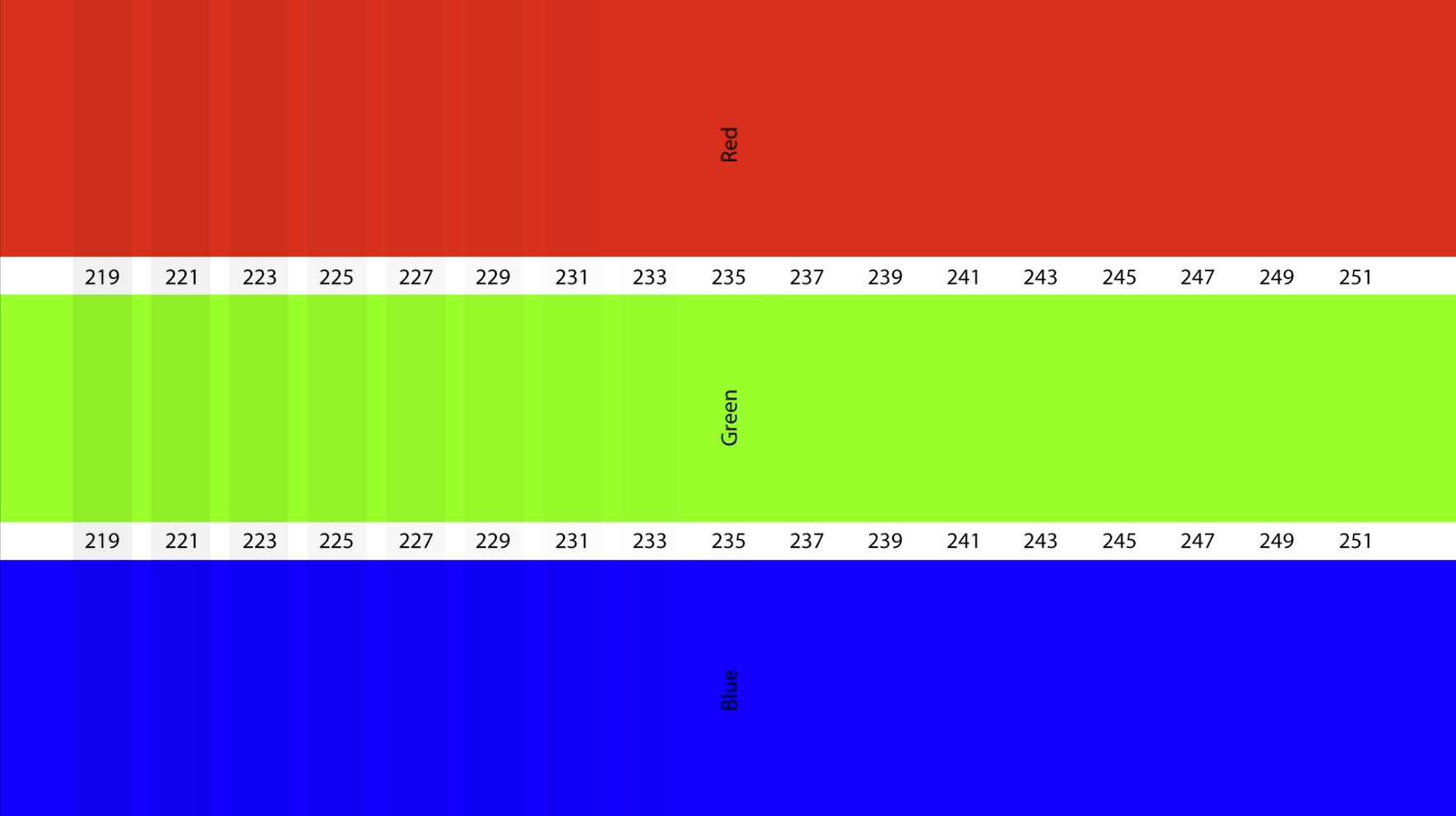

Μιας και μπήκες στη βάσανο δοκιμών και για τυπικούς λόγους δοκίμασε σε παρακαλώ και το: Misc Patterns \ A - Additional \ 4-Color Clipping.mp4 και πες μας αν και τα τρία χρώματα αναβοσβήνουν ως το τέλος ή κάποιο απο αυτά δεν έρχεται. Με ενδιαφέρει κυρίως για το med.

Αυτές τις δοκιμές δε θυμάμαι να τις έχει κάνει και κανείς φίλτατε, οπότε το ότι βρέθηκε χρόνος έστω κι αργά κάτι είναι. :102: Δε βλέπεις τι ώρα ανέβασα τα μηνύματα;:116:
Αν το δούμε αυστηρά οι δοκιμές θα μπορούσαν να γίνουν ακόμα πιο διεξοδικά (Έλεγχος σε χρώματα, gamma), αλλά εδώ μάλλον θα χρειαζόταν επαγγελματίας.
Μέσα στην μέρα θα τσεκάρω αν κλιπάρουν και τα χρώματα, αν κι απο μνήμης θυμάμαι ότι όλα ήταν οκ.
Black clipping
White clipping
Apl clipping
