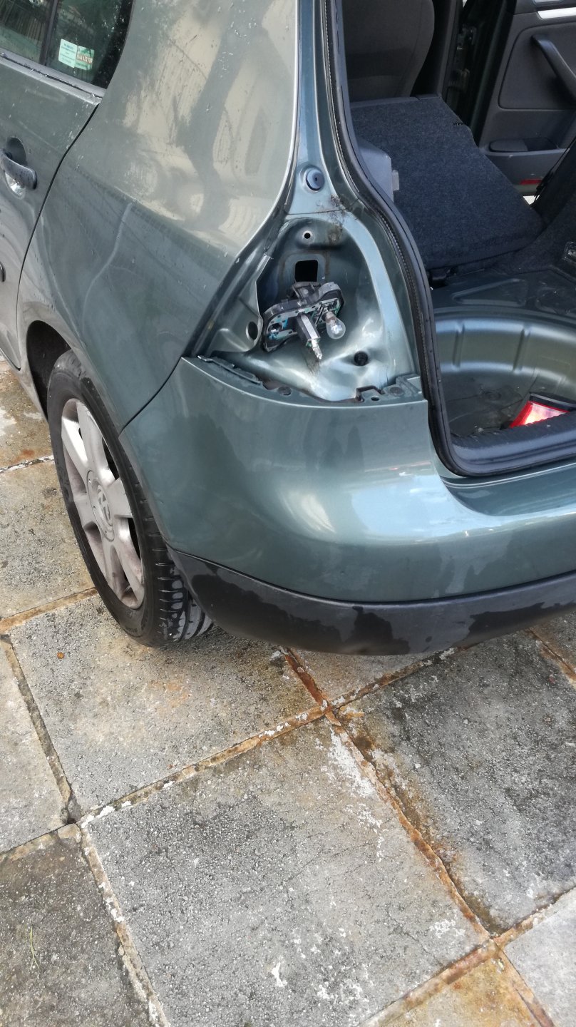

[DOUBLEPOST=1516892543][/DOUBLEPOST]Και απο το φαναρι και απο τον προφυλακτήρα. Το φαναρι στεγανοποιηθηκε. Για τον προφυλακτήρα πρεπει να παω σε φανοποιο.

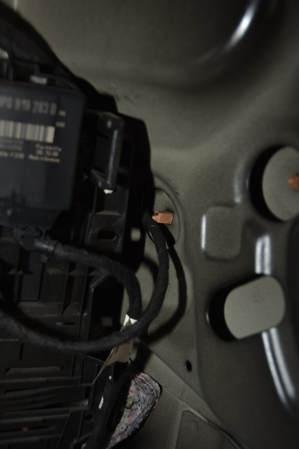

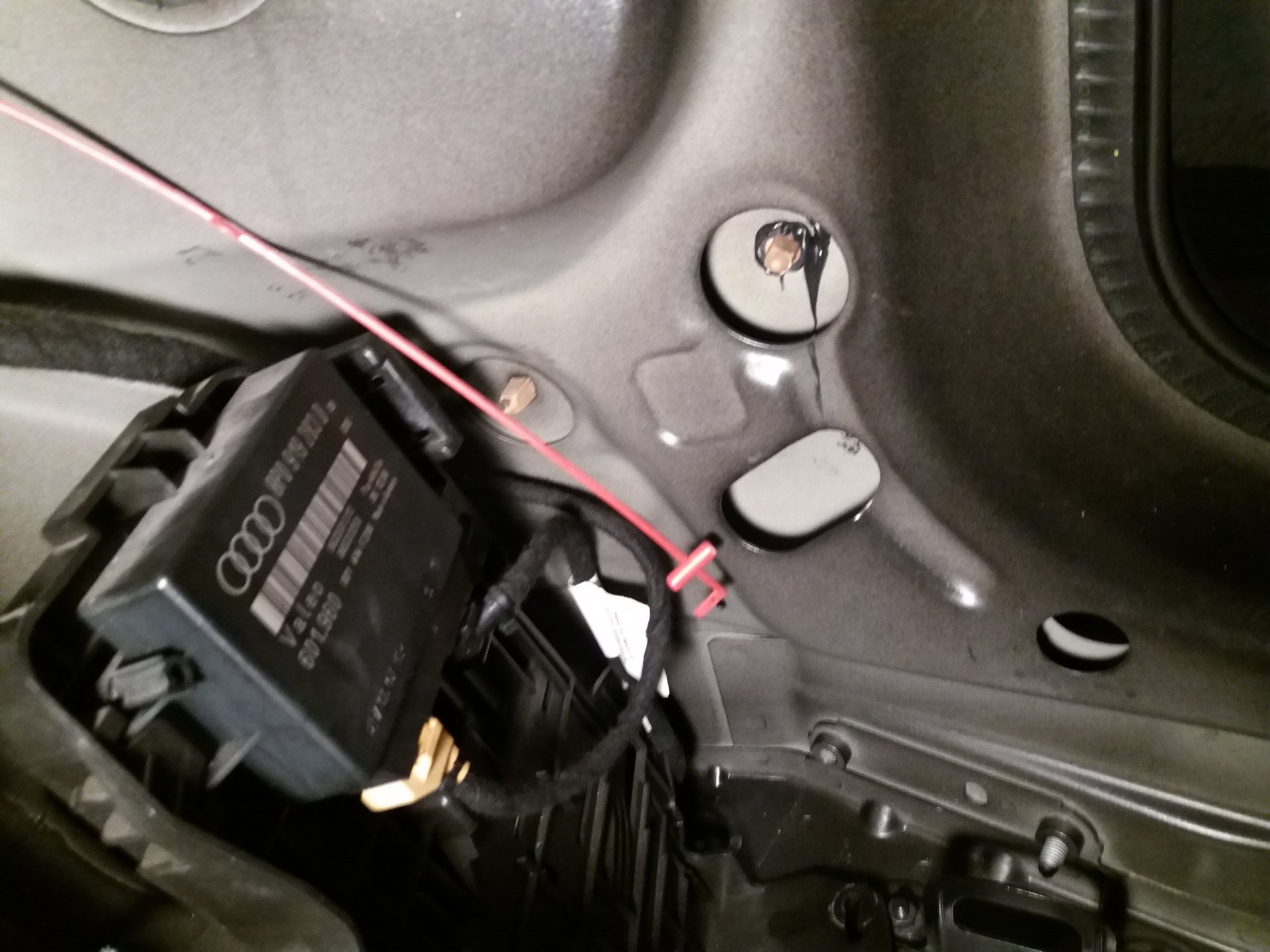

Σε Audi A3 8p είχα νερά πολλά στην ρεζέρβα.
Ξύλωσα όλες τις ταπετσαρίες ( με προσοχή και επιμονή)
και διαπίστωσα ότι μπαίνει το νερό από τα καφέ "κουμπιά" της βάσης του προφυλακτήρα. (Υπάρχουν φωτογραφίες και How to διαθέσιμο.)
Κυριακή που πέρασε με την βοήθεια του άλλου μισού, κατέβασα προφυλακτήρα, μόνωσα με σωστό υλικό τα κουμπιά της βάσης του προφυλακτήρα, όχι μόνο το ένα που έβγαινε αλλά ΟΛΑ. Έγινε το τέστ και πανηγυρικά το αποτέλεσμα είναι 1000% στεγνό.
Τώρα αγόρασα λίγο ακόμα κετσέ να προσθέσω για να έχω καλύτερη ηχομόνωση.

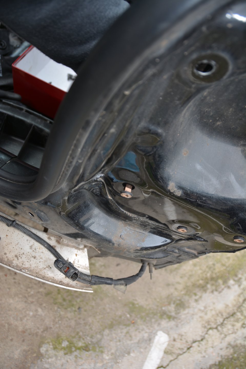

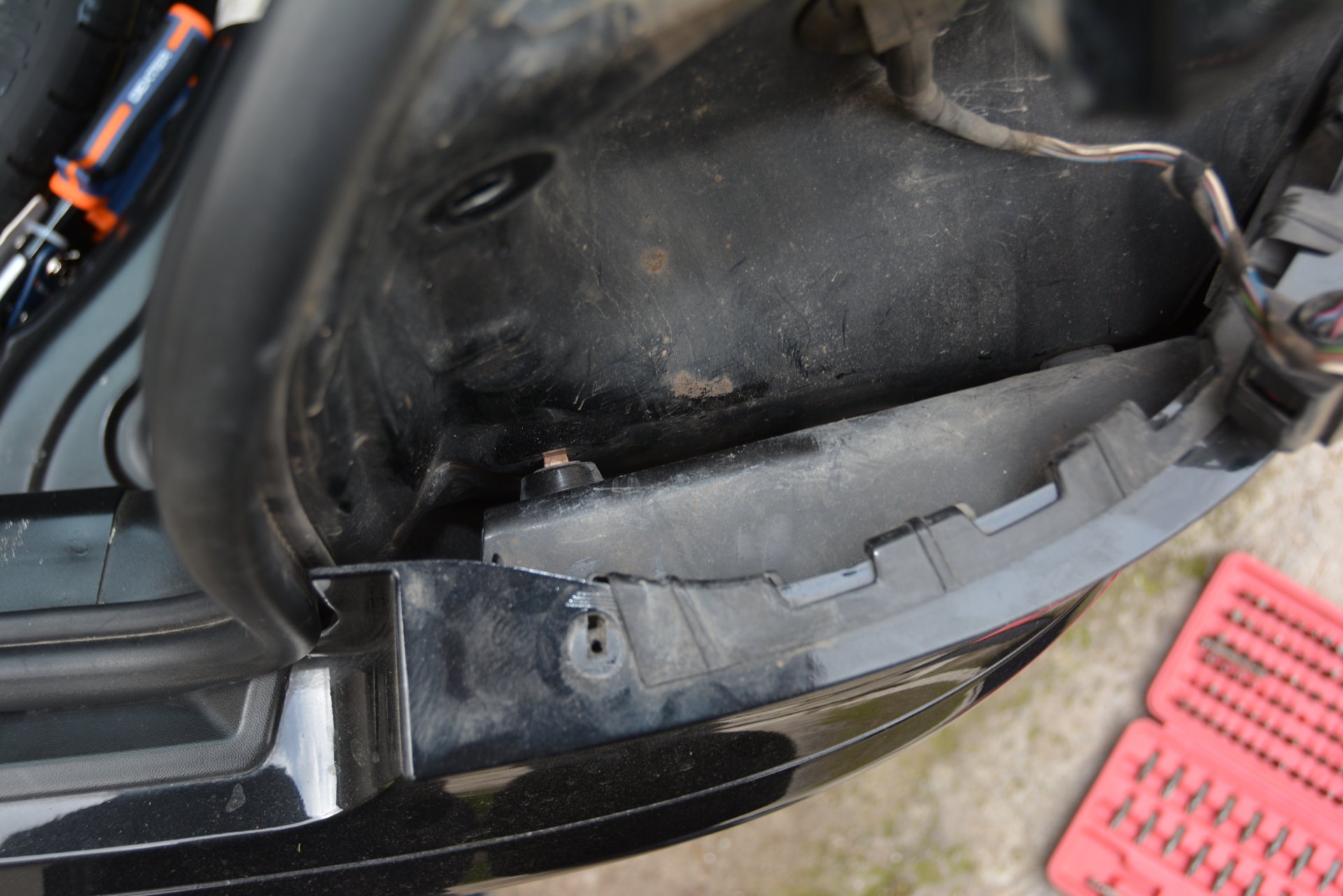

Μια μαχαιρωτή ασφάλεια μου λείπει που έσπασε και το αμάξι είναι έτοιμο. Δείτε φωτό:
DIM_6787.JPG Εδώ φαίνεται η βάση που τραβάει έχω την καφέ π@π@ριτσα και αφήνει το νερό να μπεί μέσα
DIM_6788.JPG Εδώ φαίνεται πως είναι από μέσα. Εάν το σχεδίαζα εγώ θα έβαζα από μέσα την καφέ Π@π@ριτσα....
Και αυτό έκανα ! Την έβαλα από μέσα και έβαλα ανάμεσα της το υλικό BODY PU944 . Βασικά έκανα έτσι όλες τις καφέ π@παρίτσες και στις 4 βάσεις που έχει ο προφυλακτήρας , έβαλα και από μέσα και από έξω την αρμόκολλα της Body.
20180125_180938.jpg Έτσι είναι μέσα μια καφέ π@παρίτσα... το κεφάλι είναι από την μέσα μεριά με μπόλικη αρμόκολλα για να στεγανοποιεί.
Επειδή τα έβγαλα όλα , έβαλα επιπλέον κετσέ για ηχομόνωση , και αφρώδης ταινία σε σημεία που έτριζε ή θα έτριζε.
¨Επρεπε να έχω πάρει ήδη μερικές μαχαιρωτές ασφάλειες να το τελειώσω σήμερα...
Στην διάθεσή σας για βοήθεια-ερωτήσεις.
