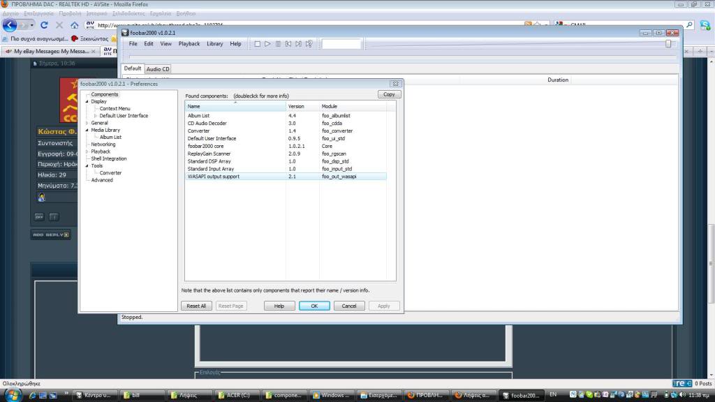

Αν εννοείς αυτό το έχω κάνει......

Δεν αρκεί να έχει εγκατασταθεί. Πρέπει και να το έχεις επιλέξει στην έξοδο.
Πήγαινε εκεί που λέει Playback -> Output και επέλεξε το WASAPI Realtek Digital Output (κάτι τέτοιο θα γράφει).

Eυχαριστώ Κώστα φίλε μου, έγραψες....το πρόβλημα λύθηκε ..
