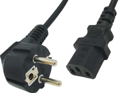

Αν έχεις τριπολικά,δοκίμασε να βάλεις μονωτική στη γείωση
Eίχα θόρυβο στα ηχεία όταν έβαζα την κεραία της τηλεόρασης και κάνοντας το παραπάνω (στο φίς του πολύπριζου) το πρόβλημα λύθηκε. Το θέμα είναι ότι πλέον οι συσκευές μου δεν έχουν γείωση μέσω του ηλεκτρικού δικτύου.
Άραγε αυτό είναι πρόβλημα;

Λοιπόν μετα από άπειρο κυριολεκτικά διάβασμα στα forum και μετά από άπειρα πειράματα κατέληξα στις εξής 2 πιθανές λύσεις, ή ζω με αυτό το λίγο θόρυβο στο sub ή βγάζω τις γειώσεις απο 3 συσκευές, προβολέα, τηλεόραση και ps3. Οι υπόλοιπες είναι απο τη μαμά τους χωρίς γείωση. Αυτές οι 3 που αναφέρω είναι με γείωση και μόλις 1 απο τα 3 hdmi μπουν στον YAMAHA αρχίζει το πρόβλημα. Οσο αφορά τη γενική γείωση του σπιτιού ή την ποιότητα των καλωδίων (sub rca, hdmi) αυτά δεν έχουν θέμα.
Αρα, αν και δεν είναι recommended, τις βγάζω τις γειώσεις ή όχι? Η πλάκα είναι ότι στα άπειρα posts για το θέμα αυτό τα πιο πολλά τελείωναν χωρίς λύση και αυτά που τελείωναν ως θέματα ήταν αυτά που οι τύποι τα πήραν κράνα και βγάλανε τις γειώσεις.
Bασικά, αν έχεις για κάποιο λόγο (χαλαρωμένο καλώδιο ας πούμε, ή πρόβλημα στη μόνωση αυτού) διαρροή τάσης προς το μεταλλικό σασσί δεν πρόκειται να πέσει τίποτα και ποτέ αφού τα πλαστικά ποδαράκια θα απομονώνουν τη διαρροή προς το πάτωμα κλπ. Οπότε μια μέρα αν πάς να πιάσεις το μεταλλικό περίβλημα του μηχανήματος... Τσά!
Αυτό είναι το αρνητικό σενάριο (που φυσικά πάντα συμβαίνει κάπου μακριά σε μια άγνωστη χώρα και ποτέ στο σπίτι μας).
Στα απλά καθημερινά δε θες κάτι να γειώνει τα διάφορα πεδία που προκύπτουν γύρω γύρω από μετασχηματιστές κλπ στα μηχανήματα?
Σας ευχαριστώ και κάντε κάτι να με ξεφρικάρετε.
Μήπως είναι ground loop; Δοκίμασε να απομονώσεις τις γειώσεις όλων των άλλων μηχανημάτων και να αφήσεις μόνο του ενισχυτή. Αν λυθεί το πρόβλημα άστο έτσι. Ούτως ή άλλως τα μηχανήματα θα γειώνονται μέσω του ενισχυτή οπότε δεν θα έχει θέμα να σε τινάξει μια ενδεχόμενη διαρροή.

Στη δική μου περίπτωση ο ενισχυτής γειώνεται μέσω των συσκευών με γείωση. Απο μόνος του γείωση δεν έχει. Και ναι οταν βγάλω τη γείωση απο τις 3 συσκευές που ανέφερα ο θόρυβος σταματάει.
