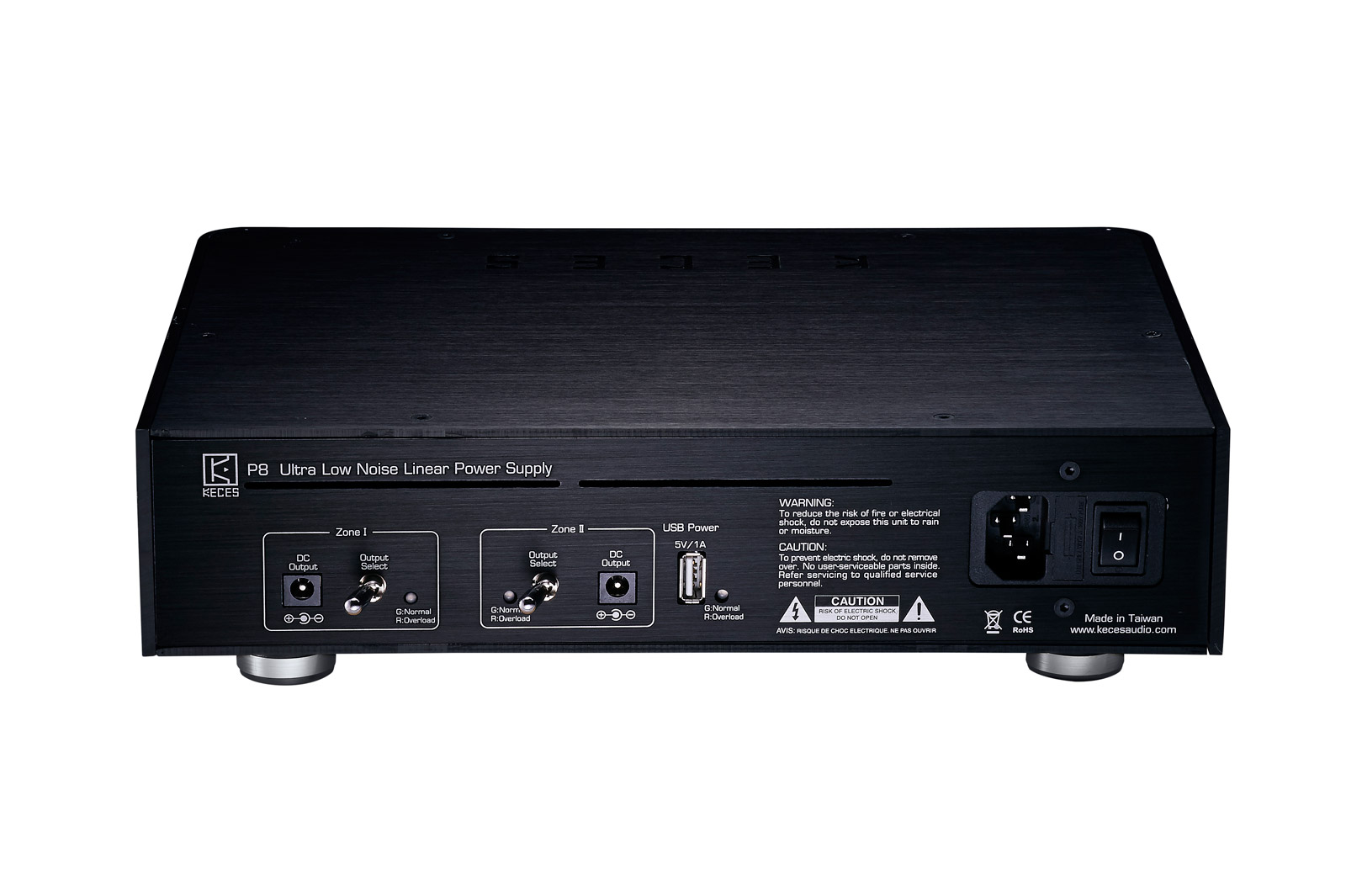

θελω λοιπων να ρωτησω ΑΝ μπορω να συνδεσω το michell hrpsu με το τροφοδοτικο το keces p8.
πισω στο michell εχει τρεις εξοδους..
-μια του καλωδιου τροφοδοσιας
-μια του καλωδιου του μοτερ του πικαπ
ΚΑΙ εχει και ακομα μια η οποια ειναι και η αιτια της ερωτησης μου!εκει γραφει ''speed adj''.
παρακατω στελνω και λινκσ και φωτογραφιες ολων αυτων.
ΡΩΤΑΩ λοιπων θα μπορουσα να το συνδεσω εκει το michell στο keces?και ΑΝ αυτο θα ητανε καλο τελικα γιατι το keces εχει 2 εξοδους-ζονες αποπισω και την μια την εχω συνδεδεμμενη με το φονο της M2 Tech.το φονο εχει και 2ο καλωδιο συνδεσης
περιμενω τις απαντησεις τα σχολια σας και σας ευχαριστω εκ των προτερων!

Η τρίτη τρύπα στο Mitchell είναι το τριμεράκι που ρυθμίζεις τις στροφές του πλατώ, δεν είναι βύσμα.
Δε θυμάμαι ούτε την τροφοδοσία που δέχεται το μοτέρ , ούτε γνωρίζω τι ρεύμα βγάζει το psu.
Γενικά, για να συνδέσεις κάτι σε ένα τροφοδοτικό πρέπει να ταιριάζουν τα ρεύματα. Ίδια βολτ, και το τροφοδοτικό να δίνει τουλάχιστον τα ίδια mah.

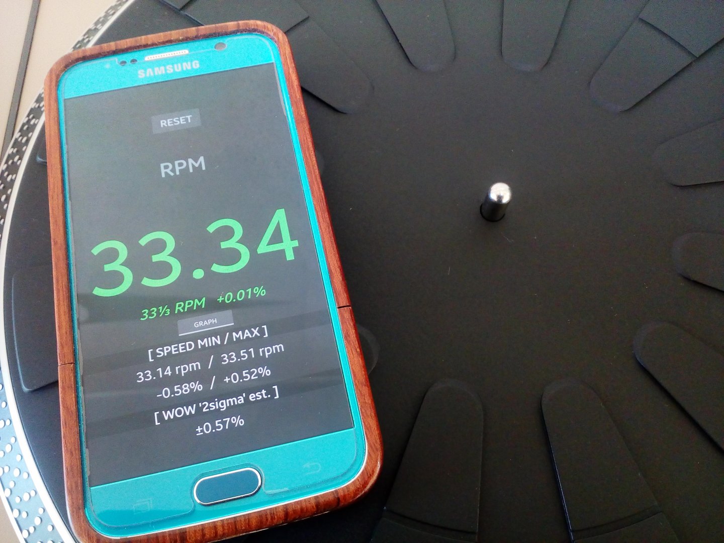

Ή μπορεί να χρησιμοποιήσεις την εφαρμογή RPM Speed and Wow για κινητά android (αν την υποστηρίζει το κινητό σου).

Δεν την εμπιστεύομαι για ακριβή μέτρηση ταχύτητας. Στο δικό μου πικάπ , ανάλογα με το ποιο κινητό χρησιμοποιώ βλέπω άλλες τιμές. Ακόμη και μεταξύ Oneplus 8 Pro και Oneplus 8t υπάρχει σημαντρική απόκλιση, δεν το συζητή
Εξαρτάται από την ποιότητα του γυροσκόπιου της κάθε συσκευής και την υλοποίηση στο λογισμικό.
Στη μέτρηση Wow , με το ίδιο κινητό σε διαφορετικά πλατώ μπορείς να εκτιμήσεις σχετικά αποτελέσματα, για ταχύτητα όμως o στροβοσκοπικός δίσκος είναι πιο σίγουρος θαρρώ.

Δουλεύει ο δίσκος με τις led λάμπες;
Καλημερα φιλε μου και σε ευχαριστω κ σενα για τον χρονο σου.ναι την γνωριζω την εφαρμογη αυτη αλλα δεν εχω τετοιας τεχνολογιας κινητο.
