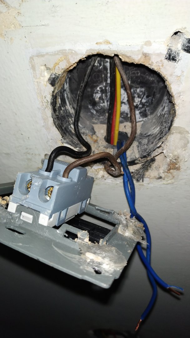

Μετά από αρκετές προσπάθειες κ μάλιστα ποικίλες, απογοητευτικές που τις περισσότερες φορές έριχνα την κεντρική ασφάλεια του ρολογιού κάτω...τα παράτησα!!
Έβγαλα φωτό τόσο κάτω την πρίζα, όσο κ τον διακόπτη που φαίνεται ότι έχω τραβήξει το μπλε (ουδέτερο)από την πρίζα αλλά.... τίποτα!
Αναγκαστικά περιμένω να μαζευτούν κ κάποια άλλα που δεν μπορώ (δεν ξέρω) να φωνάξω έναν ηλεκτρολόγο να τα φτιάξει....
Τώρα για μια πρίζα να τον φωνάξω κ να του δώσω 30 ευρώ το λιγότερο δεν λέει! (Για αυτόν είναι 5-7 λεπτά δουλειά)
ΑΠΟΓΟΗΤΕΎΤΗΚΑ...

Το μπλε το ειχες συνδεσει στο κοκκινο;
Το πρασινο πλακετακι στη φωτογραφία της πριζας τι ειναι;
Το δευτερο καλωδιο που εφερες απο την πριζα τι ειναι;
Υγ. Γκασμας ηταν ο ηλεκτρολογος που εβαλε την πριζα ή ειχε αχρωματοψια;

Tsagask καλησπέρα! Νομίζω ότι η βοήθεια του ηλεκτρολόγου είναι σοφή απόφαση.
Αν παρ΄ όλα αυτά θες να δοκιμάσεις, ακολουθώντας με πολύ προσοχή κάποιες οδηγίες μπορείς να κάνεις δουλειά. Είναι πάντως γεγονός ότι η επιλογή των χρωμάτων στα καλώδια της εγκατάστασής σου είναι κάπως ανορθόδοξη.
1. Το μόνο σίγουρο στις φωτο που ανέβασες είναι η γείωση στιν πρίζα (Το μεσαίο το κίτρινο, αλλά δεν ασχολείσαι με αυτό).
Πρώτα πρέπει να εντοπίσεις την φάση (Live) στην πρίζα και στον διακόπτη. Για να το εντοπίσεις:
2. Με ανοικτή την παροχή ρεύματος αλλά κλειστό το φως με ένα δοκιμαστικό κατσαβίδι εντοπίζεις την φάση στην πρίζα που θα είναι ή το μαύρο (το πιθανότερο) ή το κόκκινο. Σημείωσέ το κάπου.
Στον διακόπτη, πάλι με το δοκιμαστικό, (θυμίζω με σβυστό το φως) θα είναι το ένα απ΄ τα δυο, πιθανόν το μαύρο. Το σημειώνεις και αυτό. Προσοχή, το άλλο του διακόπτη, το καφέ δηλαδή, δεν είναι ουδέτερος, αλλά η επιστροφή προς το φως που γίνεται και αυτό live όταν κλείσει ο διακόπτης και ανάβει το φως.
3. Το επόμενο βήμα είναι να ξεχωρίσουμε live και ουδέτερο στο καλώδιο που βγαίνει απ΄ το ταβάνι στο φως πάλι με το δοκιμαστικό. Πως το βρίσκουμε:
Αποσυνδέουμε το φωτιστικό απ τα καλώδια στο ταβάνι. (Υποθέτω ότι θα δεις δυο καλώδια μόνο στο ταβάνι διότι ο διακόπτης σου είναι απλός - μονός δηλαδή ούτε για πολύφωτο με 2 επιστροφές ούτε αλε ρετουρ).
Με ανοικτό πάλι το ρεύμα αλλά τώρα ανοικτό το διακόπτη για το φως, δοκιμάζεις με το κατσαβιδάκι στο ταβάνι. Το ένα απ τα δυο που ανάβει είναι η επιστροφή της φάσης (Live) από τον διακόπτη. Το καφέ ενδεχομένως αλλά πολύ αμφιβάλω αν θα καταλήγει ίδιο χρώμα επάνω. Τέλος πάντων, αφού εντοπίσεις την φάση σημάδεψέ το κάπως για να το ξεχωρίζεις απ τον ουδέτερο.
Άρα έχουμε εντοπίσει και ξεχωρίσει
Φάση - ουδέτερο στην πρίζα,
Φάση και επιστροφή της στον διακόπτη και
Επιστροφή φάσης και ουδέτερο στο ταβάνι στο φως.
Υπό την προυπόθεση ότι το σχέδιο συνδεσμολογίας του νέου διακόπτη που πήρες και έβαλες στο πρώτο σου ποστ ισχύει, για να λειτουργήσει θα πρέπει να συνδέσεις ως εξής:
Νin: Εδώ θα συνδέσεις με ένα κομμάτι καλώδιο από τον ουδέτερο της πρίζας
Lin: Εδώ θα συνδέσεις την φάση που εντόπισες στον διακόπτη (πχ το μαύρο που υποθέσαμε πιο πάνω ίσως)
Lout: Εδώ θα συνδέσεις την επιστροφή φάσης του διακόπτη που πάει προς το φως (Το καφέ δηλαδή αν φάση είναι το μαύρο)
Nout: Εδώ τώρα επειδή δεν υφίσταται καλώδιο στην εγκατάστασή σου πίσω απ τον διακόπτη, βάλε πρόχειρα ένα αρκετά μακρύ καλώδιο μέχρι το φως αρχικά για να διαπιστώσεις την καλή λειτουργία.
Στο φως τώρα συνδέσεις και τελειώσαμε:
Η μιά άκρη θα είναι αυτό που σημάδεψες προηγουμένως σαν λάιβ στο ταβάνι, και το δεύτερο το πρόσθετο πρόχειρο από το Nout. Το άλλο που περισεύει απ το ταβάνι (ο ουδέτερος της εγκατάστασης) άστο στον αέρα.
(Εννοείται πριν κάθε κίνηση κλείνεις ανοίγεις ασφάλεια)
Αν δεν το κάνεις Βαγδάτη και δουλέψει, θα χρειαστείς μόνο ένα σύρμα για να αντικαταστήσεις τον πρόχειρο ουδέτερο.
Good Luck
2.006
1.204
Καλά τι κατεβατό του γράφεις; Δεν είναι rocket science.
Ο νηματοθέτης από τα δυο καλώδια που αφαίρεσε από το μηχανικό διακόπτημ θεώρησε ένα χρώμα (πιθανολογώ μαυρο) ως φάση και το έβαλε στο Lin. Έβαλε το αλλο (πιθανά καφέ) στο Lout δίοτι έτσι του προτάθηκε (από εδώ αλλά και στο hlektronika/howtofixit).
Πήρε και φάση από την πρίζα (αντί για τον ουδέτερο) και το έβαλε στο Nin. Η συσκευή τροφοδοτήθηκε (ουδέτερος με παρεμβολή λαμπας στο Lin και φάση στο Nin) μέχρι που όπλισε, οπότε ενώθηκε Lin-Lout και χάθηκε η τροφοδοσία από το διακόπτη (καθώς Lin/Nin δεν έχουν πιά διαφορά δυναμικού) και αφόπλισε ο διακόπτης. Δημιουργήθηκε λοιπόν ένας φαύλος κύκλος (το φωτορυθμικό που έλεγε).
Όσο δια την ασφάλεια που έριχνε, ήταν γιατί έπαιζε με χρώματα και έκανε βραχυκυκλώματα και ίσως πια έχει κατεστραμένο διακόπτη (καμένες επαφές ρελε)
Φίλε σταμάτα να παίζεις με τη ζωή σου εκτός αν θεωρείς ότι αξίζει λιγότερο από το ποσό που θα δώσεις σε κάποιον να στο φτιάξει. Όλο και όλο χρειάζονται βασικές γνώσεις φυσικής και ένα δοκιμαστικό κατσαβίδι. Τίποτε άλλο.
