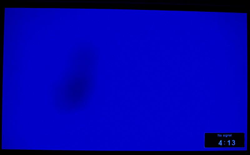

Πριν από μία ώρα άνοιξα τον Sanyο Ζ4 και μου έβγαλε αυτό το πρόβλημα στην οθόνη...Σε λευκό φόντο είναι κίτρινο "καμμένο"...
Τον πετάω ή μπορεί να φτιαχτεί?
Κάτι μου λέει πως είναι σοβαρή η ζημιά και ίσως να μην αξίζει το κόστος...
Ακούω γνώμες !!!!! HELP MEEEEEE

Δεν ξερω τι ειναι αυτο...
Μπορεις να μας πεις μεγεθος περιπου?
Παντως αν αυτο που βλεπω στην δεξια πλευρα της οθονης ειναι ανομοιομορφια θα επρεπε να τον ειχες πεταξει καιρο τωρα...:sad:

όχι ρε... το μηχάνημα είναι κορυφή....
Σήμερα , τώρα , το έβγαλε...
Μην σε μπερδεύει το άλλο..έχω πειράξει πολύ το gamma+ contrast για να φανεί η έκταση του προβλήματος στην φωτογραφία..
1100 ώρες "πτήσης" έχει...

Αν όμως έχεις αποφασίσει να τον πετάξεις, πριν το κάνεις δοκίμασε:
1. πρόβλημα επαφής στο τυπωμένο κύκλωμα
Λύσεις απελπισίας:
α. Ταρακούνησέ τον καλά!
β. Άλλαξε την θερμοκρασία περιβάλλοντος για μερικές ώρες -αν ήταν ζεστό, σε κρύο ή το αντίστροφο.
2. crash του hardware
Λύση: βγάλε το καλώδιο ρεύματος και όλα τα υπόλοιπα και άστον για 15'.
Μετά δοκίμασε να συνδέσεις με διαφορετική είσοδο τον προβολέα.

Ευχαριστώ !!! Δυστυχώς τα έχω κάνει όλα αυτά....την τελευταία ώρα ( και βάλε..) μόνο με τον προβολέα ασχολούμαι αλλά τίποτα...επιμένει...
Βεβαίως και δεν θα τον "πετάξω"...Απλά φαντάζομαι πως αν μου πούν τρελό κόστος επιδιόρθωσης θα μείνει ως έχει....
Ελπίζω να βγάλω άκρη με την εγγύηση σε ένα μαγαζί που δεν υπάρχει πιά.....wall_1 wall_1 wall_1

Τζόρτζιο, αν έχεις καλώδιο component συνδεδεμένο στον προβολέα, για δοκίμασε να του δίνεις ένα ένα τα σήματα (π.χ., βγάζεις το κόκκινο και το πράσινο και αφήνεις το μπλε) για να σιγουρευτείς ότι δεν έχει κολλήσει κάποιο σκουπιδάκι τεραστίων διαστάσεων σε κάποιο από τα τρία πάνελ, ή σε κάποιο πρίσμα.
<?xml:namespace prefix = o ns = "urn:schemas-microsoft-com:office:office" /><o:p> </o:p>
Γιατί, το γεγονός ότι λες ότι το έκανε από τη μια στιγμή στην άλλη με βάζει σε υποψίες!

Παναγιωτη αν βγαλει το πρασινο απο την component δεν θα δειξει σημα. Παντως και εμενα για σκονη στα πανελ μου μοιαζει. Ο Ζ4 εχει ενα ειδικο φυσερο που μπαινει απο την κατω μερια για να καθαριζει την σκονη απο τα πανελ, αυτο το δοκιμασες;

Παιδιά δεν είναι σκόνη...και το κάνει με όλες τις εισόδους , ακόμη και χωρίς σήμα..
Καμμένο πάνελ μου μοιάζει...

Βρε Γιωργο ξεκινα με ενα σερβις και βλεπεις τι θα σου πουν.
