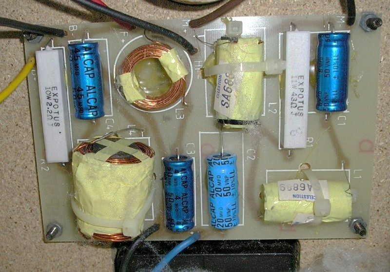

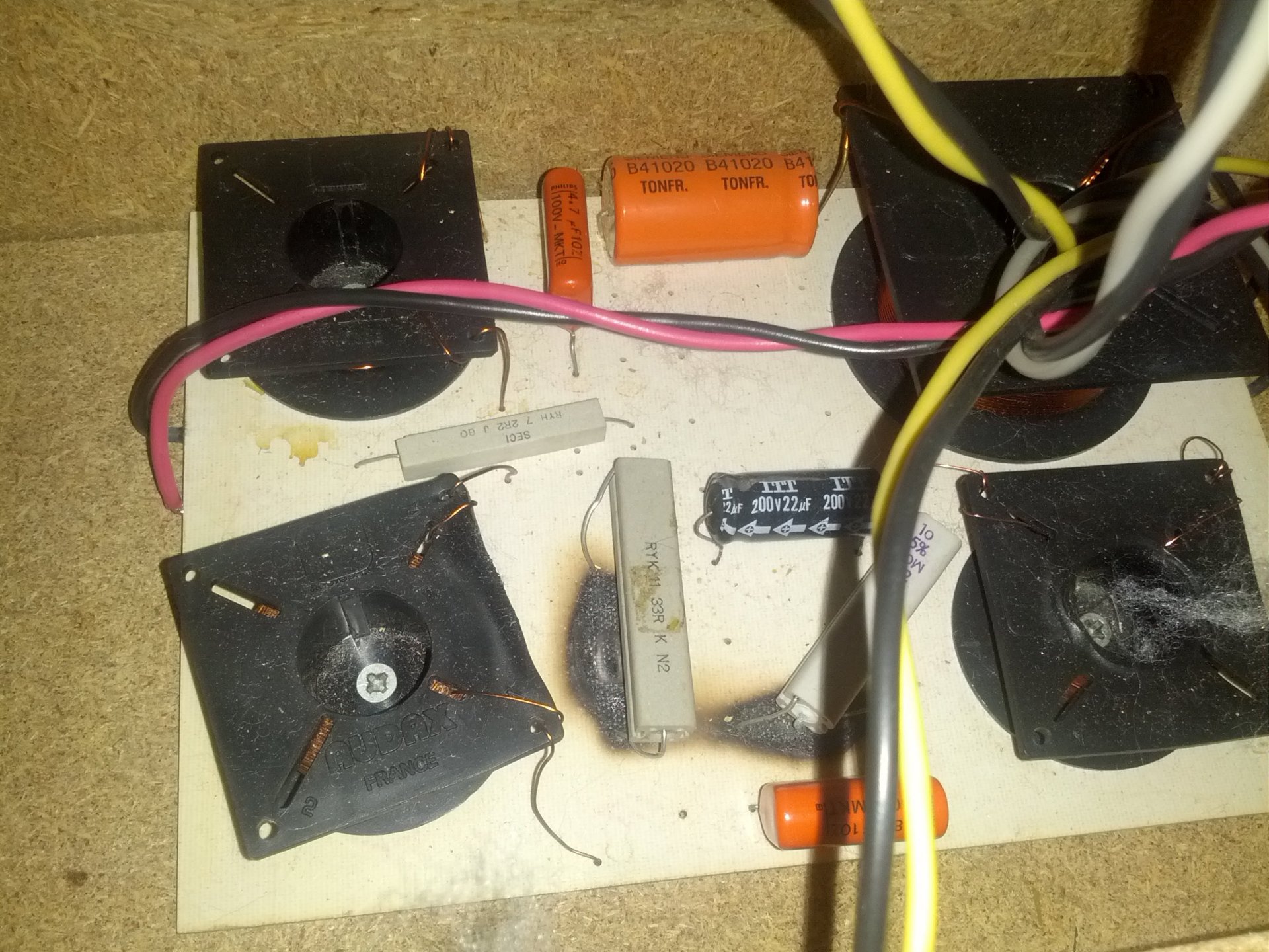

και φωτογραφια του δικου μου κυκλώματος (με επιφύλαξη ότι είναι το ορίτζιναλ γιατι οι φωτογραφία του Αγγλικού μοντέλου δεν έχει καμία σχέση)
κι εδώ του αντίστοιχου Εγγλέζικου.

Το κροσόβερ σου σίγουρα, και πιθανολογώ ολόκληρο το ηχείο σου, έχει κατασκευαστεί στην Ελλάδα.
Ήταν συνηθισμένο την δεκαετία του '80 να γίνονται τέτοιες κατασκευές με τα γνήσια μεγάφωνα, την στιγμή μάλιστα που ήταν διαθέσιμα τα σχέδια και το κύκλωμα διαχωρισμού.
Το πηνίο κάτω δεξιά στην φωτογραφία είναι παραλληλισμένο στο tweeter. Όταν το τελευταίο κάηκε, το πηνίο τράβηξε κάμποση θερμική καταπόνηση, γιαυτό και παραμορφώθηκε η κάσα του.
Πρέπει να ελεγχθεί.
Τώρα σχετικά με τα υλικά του κροσόβερ σου είναι καλύτερα από τα εργοστασιακά, χωρίς αυτό να σημαίνει πως είναι καλύτερη και η συνολική απόδοση του ηχείου σου.
Αυτό διότι οι bipolar πυκνωτές της Alcap βγαίνουν σε <<ιδιαίτερες>> τιμές, ενώ οι πυκνωτές του δικού σου είναι οι κλασικές τιμές του εμπορίου.
Για παράδειγμα ο πυκνωτής του εργοστασιακού κροσόβερ είναι 20 μF ενώ του δικού σου ο συνηθισμένος 22αρης.
Ο 4,5 είναι 4,7 στο δικό σου κ.τ.λ.
Αυτό έχει ως αποτέλεσμα διαφορετικό εργαστηριακό και ηχητικό αποτέλεσμα, εκτός των διαφορετικών ηλεκτρικών χαρακτηριστικών των πυκνωτών.
